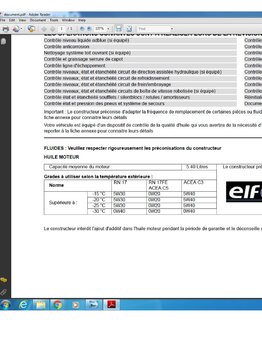

Гляньте европейский мануал:
Почему у нас только w40? Жара 50 градусов, полное бездорожье, в бензине бензина не обнаружили? Руки бы оторвать тем, кто на Россию, как на страну третьего мира, такие мануалы пишет.

Здесь они выложены на первой странице с мануала авто, там только сороковки.

Да, это он. Только у Даймлера, если мне память не изменяет, нет w40 в рекомендациях. Но вот рус мануал на этот двигель в обличье рено аркана, требует только w40, хотя в европском мануале есть и w30 и w20. Вот и спорим тут, клаву ломаем:sarcastic:
