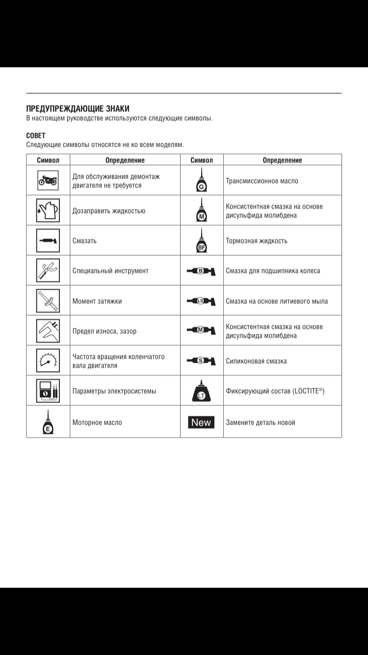

вот таблица лубрикантов с оригинального мануала кроссового мотоцикла ямаха, каких то изысков нет, почти во всех узлах LS-смазка на основе литиевого мыла... очень редко смазка M- на основе дисульфид молибдена, и Силиконовая смазка на манжетах тормозных суппортов...

Если использование шеврона не сказалось на сроке службы в сторону уменьшения, то наверно не стоит менять, если нет желания эксперементировать.

Да кто его знает, сказалось или нет, у нас всегда первым делом была частота замена смазки и ее присутствие, характеристики на втором плане, придерживался сервис мануала и все. Но под каждую не накупишь оригинальной смазки, даж если и накупил бы, то большая часть не измажется, а по сроку выйдет.
Проблема с оригинальными смазками в том, что не понятны их свойства, производители их не разглашают по понятным причинам.
