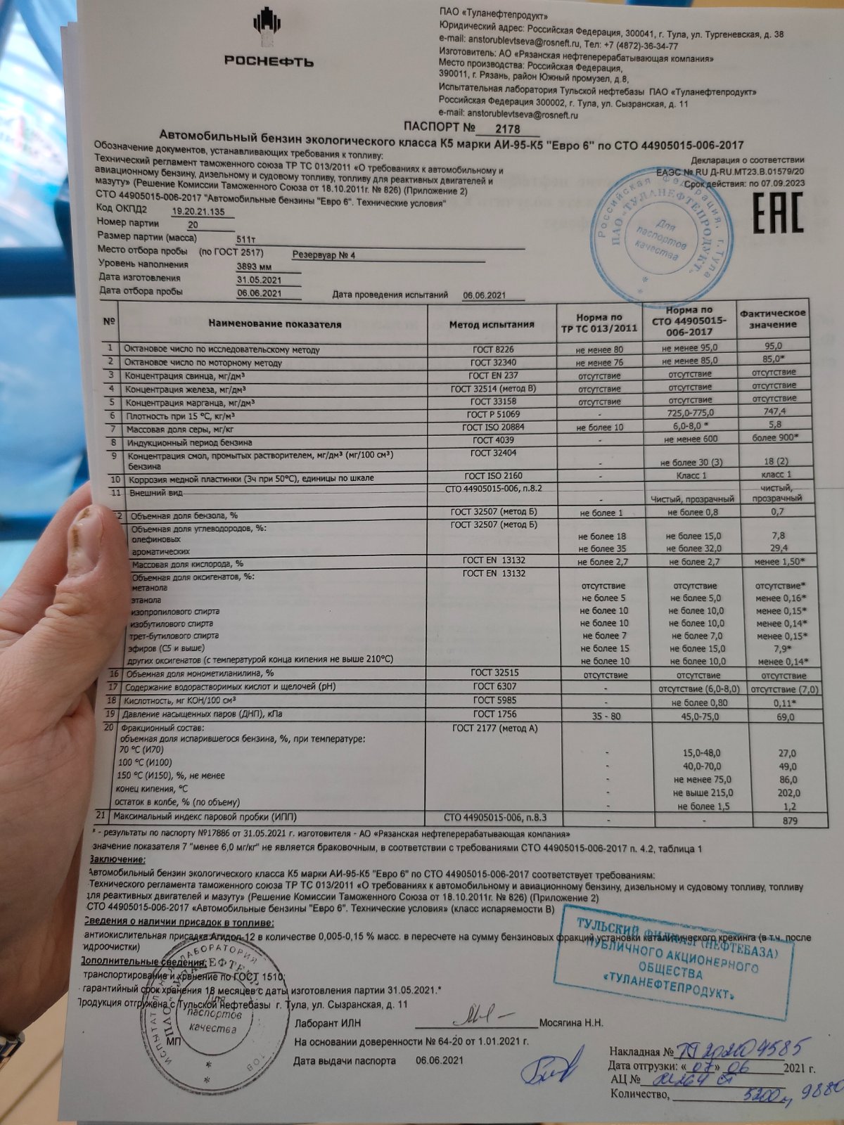

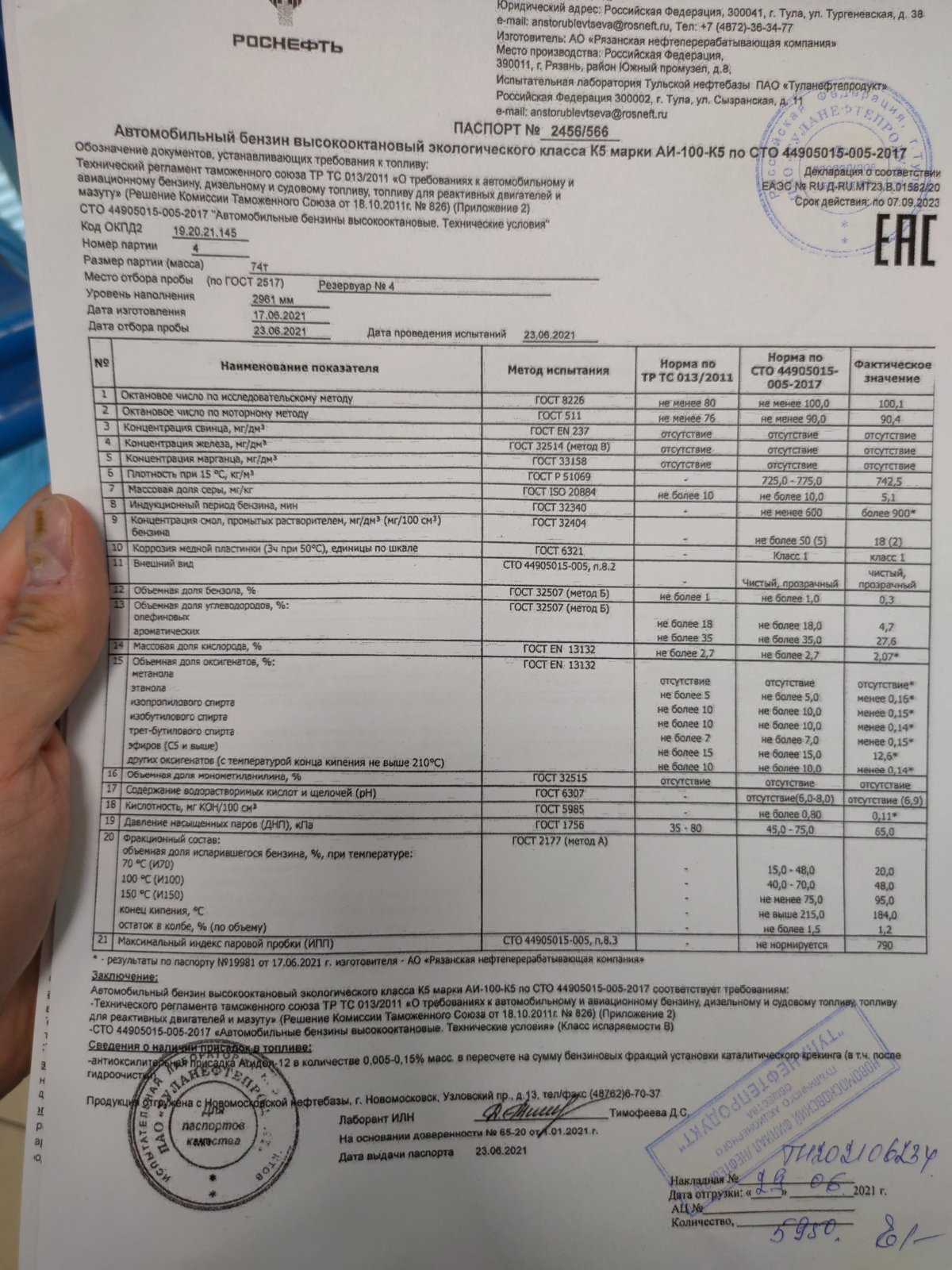

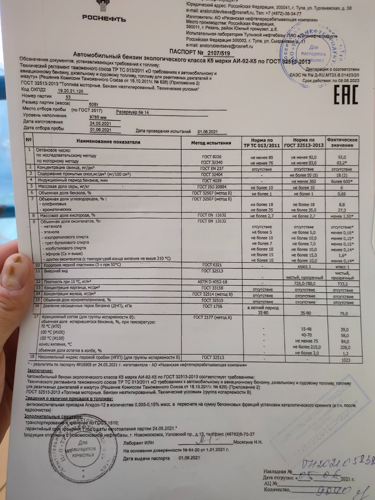

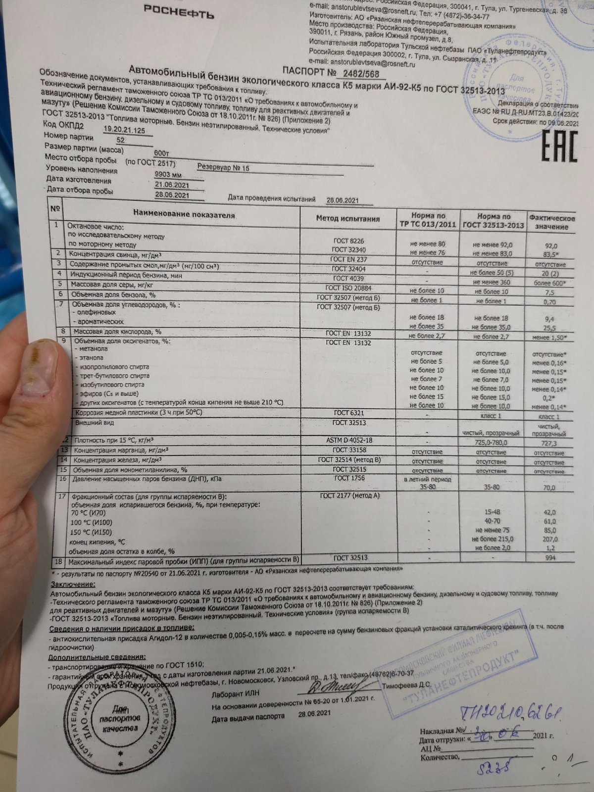

Тула, заправка ТНБ
92IMG20210608063142.thumb.jpg.8c329ceded98cc9bd6eee1b1444b8519.jpg100IMG20210608063153.thumb.jpg.0382b8cb0dff84ea52cd88572efe79ad.jpg95IMG20210608063204.thumb.jpg.9308701276eec8a9b89c88dafcc512e1.jpg
Аналогичные паспорта и на самой Роснефти
Изменено пользователем Enzo69

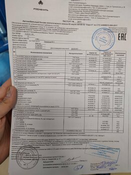

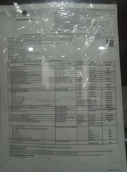

Лень было ехать до ГП, заехал на мУльтру, там было три, залил 92, в окошке сказали - Роснефть. Простите фото ночью через стекло и файл одновременно, думал и не получится, вторых листов за стеклом не висело):
Чем 95 лучше 92го? Наверно он не зимний, ответит Илья, а я думаю, он лучше тем, что в графе индукционный период не прочерк.

Enzo69 арома 26 а тяжёлая, кк 207 почти как у лука /гпн
обман
Была бы ниже 200 тогда хорошо, днп 72 конечно и расход и засер будет давать в купе с кк 207.
IliaP. а у нас и выбирать не из чего: по этим критериям засирает и РН, и Лукойл, и Шелл (90% Газпромнефть) - поэтому остается лить то, что по ощущениям едет и лучше по цене :good2:
Enzo69 не только засирают камеру но и форсунки, клапана,что даёт повышенный расход,детон на высоких оборотах или в жару и т.д и т.п.
Долгосрочные перспективы плохие
