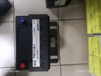

Varta, made in Russia. Второе пришествие)
Не так давно Варта по договоренности с российским заводом Тюбор начала производство (скорее наоборот... он начал))) новой бюджетной линейки Varta Стандарт.
Акб кальциевые, поэтому необслуживаемая по ГОСТ, но ... пробки имеются, как и на обычных акб от Тюбора, значит есть возможность обслуживания.
Пробки правда хитрые, пятирублевиком как на обычных не отвернешь, но кого из наших умельцев это остановит)))
Линейка довольно стандартная - L2(242*175*190mm) -55-60Ah, L3(278*175*190) - 74Ah, L5(353*175*190) - 100Ah, грузовые 180Ач, азиаты - D23 (230*172*223) - 60Ah, D26 (260*172*223) - 70-75Ah, пока всё. Токи холодной прокрутки тоже вполне стандартные, но поменьше, чем у чешских/испанских/немецких собратьев. Мое мнение - спецом, чтобы не перебить их продажи.
В продаже уже есть, так что делимся первыми впечатлениями от юзания.

Алекс, я тоже так предполагал, но что уж у них вышло)))
НО кстати по весу они полновесные) 60-ка на кг больше 60-ки блу. Мидтроникс кажет очень даже неплохо по сравнению с этикеточными 520. Аж 615 EN.

Я увидел двойную крышку только на евроразмерах, на азиатах ее нет - обычные пробки.
Ох, уж, эти блогеры) поместил картинку акб с новым лого, но зачем то старое лого впендирюл наверху, когда они станут более ответственно подходить к своим опусам?)
