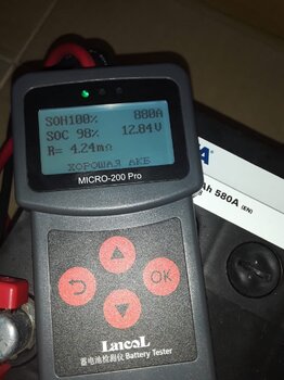

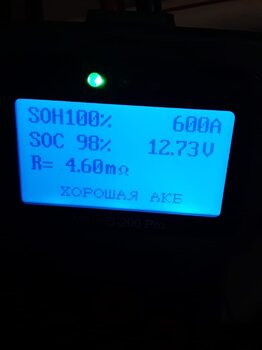

Варта стандарт 68ач. выпущена в конце февраля при покупке замерял в магазине,не сфоткал чет не допер, было 12.74в, 720А. R 4.10. перед установкой зарядил зу автоэлектрикой т-1051 стоял трое суток на нормальном режиме. Гуру-скажите че с ним стало, в смысле лучше после зарядки или хуже.
13.04.2021 в 21:32, hik сказал:
Сколько времени прошло после подзарядки?
Не тот режим скорее всего выбрал. Сопротивление возросло и ток возрос - этого не может быть. Вместо режима измерения ЕН часом не СА поставил?
Изменено пользователем krufel
09.06.2021 в 16:47, krufel сказал:
СА поставил?
Да, упустил этот момент. ЕН 695А показывал.
Изменено пользователем hik
