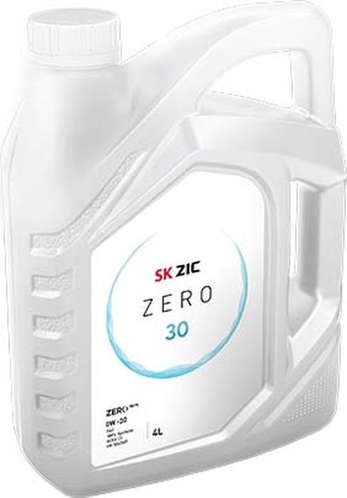

масло на 4G94 для севера
1)Mitsubishi Legnum 1998 пруль,полный привод
2) Двигатель 4G94 MPi sohc 2.0L  гидрики
3) Заправочный объем масла 3,8
4) Место обитания автомобиля. Павлодар максимум морозы до -45
5) Режимы эксплуатации по городу 80%, по трассе 20% равнина
6) Планируемый интервал смены масла (менять хочу через 5-7.5 тыс км как раз за зиму проезжаю
7) Евро 2/3
8) доступно в регионе только самые распространенные
Основной критерий это термостабильность (меньше угара) и текучесть при низких температурах. Хотя прошлой зимой заливал какое-то 0/30 как назло ниже -30  только 2 раза была температура.
 Склоняюсь к Zic Zero 30  0W30 белая канистра,но пока нет в городе его,вроде Shell ECT тоже самое но дороже. Авто на улице ночует,автозавод только и спасает. Если предстоят сильные морозы,типа на неделю, ставлю авто в теплый бокс и сижу дома. Но до -33 гоняю. Нужно стабильно заводиться.
 хотелось бы несколько вариантов по цене/качеству.

Я так понял что лучше перебдеть и купить хорошее с ПАО /GTL, тем более что разница по сути невеликА. Даже 1 платный отогрев и потерянное время всю экономию сведут к нулю.
Совершенно верно. Любой холодный пуск - это износ мотора, а холодный пуск при (-30гр) и ниже - это износ вдвойне. Заморозьте масло и посмотрите, как оно течёт, когда у него вязкость, как у засахарившегося мёда. Как думаете, хорошо это, или плохо, для мотора?)))
Роман 73 я вообще противник использования "стероидных" масел (ПАО/ГТЛ/Эстер мутантов с SAE 5W/10W/15W) классической зимой, какими бы крутыми они ни были. Пусть они даже будут с заявленным пурпом в -50°C.
12 минут назад, Роман 73 сказал:
Кстати да, позапрошлой зимой оставил канистру с остатком масла 5w40 liqui moly в салоне при -33 оно стало жёлтым как мёд и такой же консистенции тягучее. И авто соотв.не завелось. С тех пор никаких 5/40 зимой.
35 минут назад, Alee сказал:

Только стоит учитывать, что если на моторе перед заменой не менялись колпачки, то масло на ПАО может через них уходить... Но тут уже без особых вариантов...
22 часа назад, avignon сказал:
ДВС контрактный с европы,прошлый хозяин ставил,но колпачки не менял вроде. Только ГРМ. Залью,посмотрим... Склоняюсь к Shell Helix Ultra A5/B5
