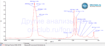

C&L Eagle Premium 0W-20 API SN (VOA BASE) копия.jpgC&L Eagle Premium 0W-20 API SN URC копия.jpgIMG_20201108_175533.jpgIMG_20201108_175528.jpg

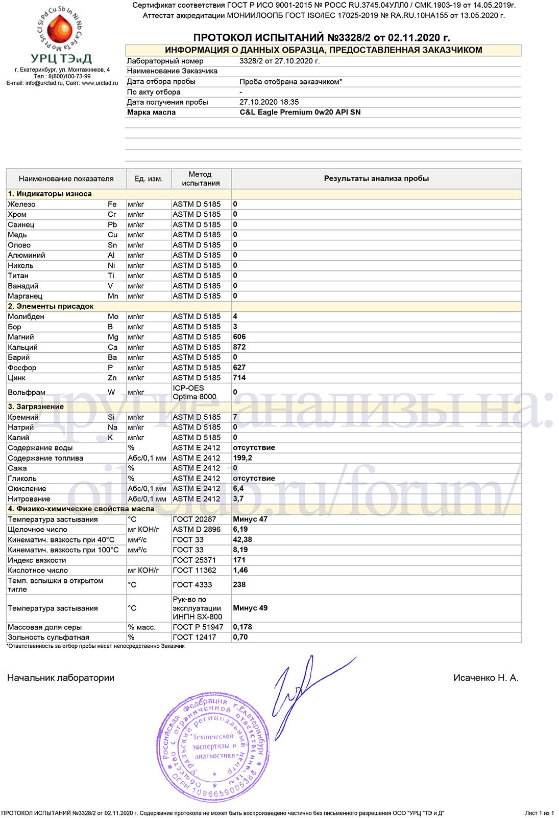

Масло заявлено как: API SN; ILSAC GF-5.
1) Масло соответствует стандарту SAE 20
2) Вязкость при 100С = 8.19 сСт - стандартный результат для 20-ки, что обеспечивает оптимальный баланс между защитными и энергосберегающими свойствами
3) Щелочное число = 6.19 - невысокое, что говорит о небольшом запасе моюще-нейтрализующих свойств и ресурсе данного продукта
4) Кислотное число = 1.46 - невысокое, хотя с таким пакетом присадок могло бы быть и поменьше, но в любом случае, запас для роста есть
5) Зольность сульфатная = 0.70% - для современного масла отличный результат: нагар будет минимальным
6) Температура застывания = -47С - хороший результат для гидрокрекингового продукта
7) Температура вспышки в о.т. = 238С - достойный результат, который говорит о хорошей термостабильности масла при высоких t
8) Содержание серы = 0.178 - говорит о том, что перед нами современный пакет присадок (Lubrizol) и чистые базовые масла
9) Противоизносные присадки - на основе пары Цинк-Фосфор. Соединения Кальция и Магния в роли моюще-нейтрализующей
присадки.
Вывод: перед нами пример современного масла уровня SN Plus (странно, что не заявлен), которое отличается хорошими защитными свойствами и бережным отношением к системе очистки выхлопных газов. Целевой аудиторией данного продукта являются авто с рекомендацией лить масла Ilsac GF-5 и SN (Plus). Зольность низкая, т.е. нагара будет немного по сравнению с большинством аналогов. Но есть ощущение, что чего-то тут не хватает: ощущение ошибочное, т.к. это пакет Lubrizol с органическим модификатором трения (OFM), который дает дополнительную защиту и экономию топлива. Традиционно для ILSAC-овских масел вопрос к ресурсу: долго катать эти масла не следует, т.к. запас моющих свойств маловат. (описание Dimmy)

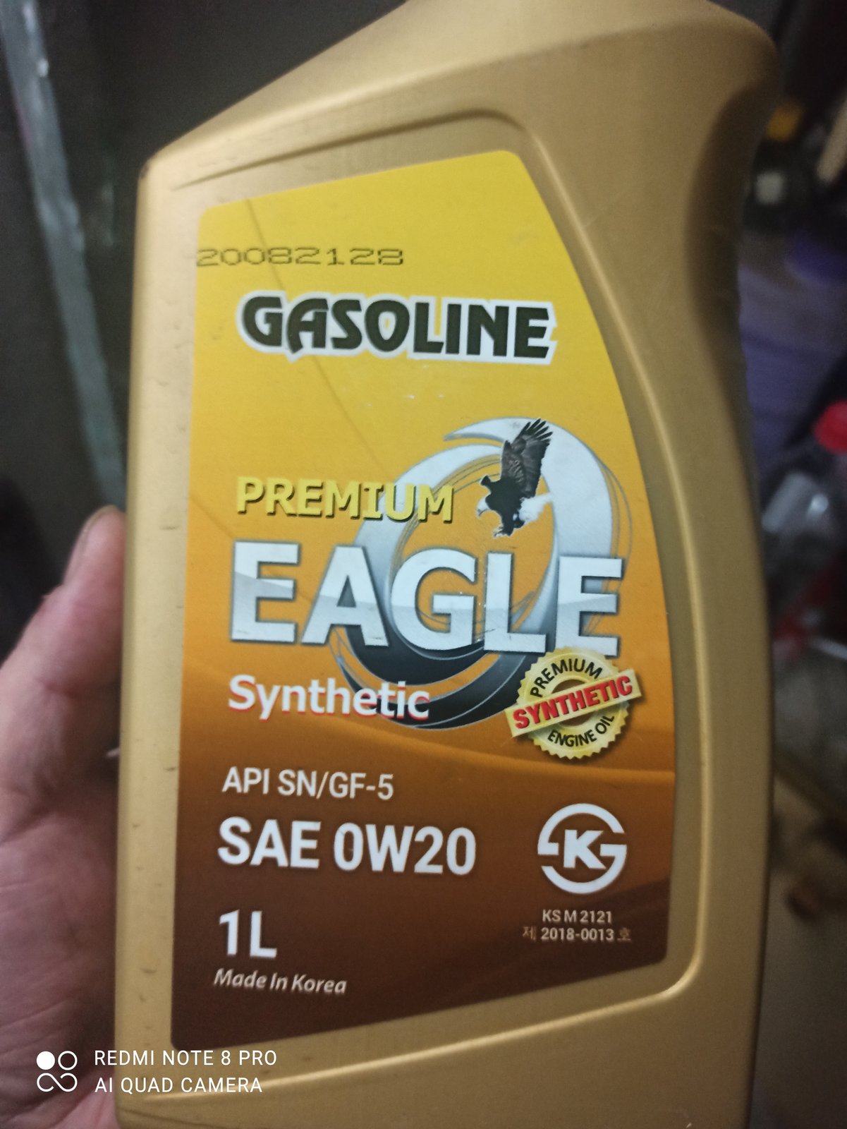

На фото на задней этикетке указан же SN Plus, чего это не заявлен?
ЗЫ Объясните чем SN Plus хуже просто SN? или наоборот)
Bambino он лучше, если коротко API SN был на кальции, в API SN Plus и потом API SP внедрили магний + кальций для предотвращения детонации.
