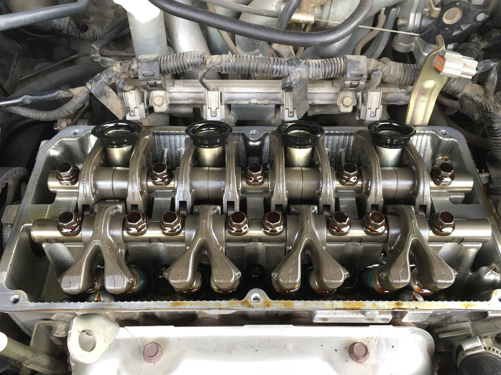

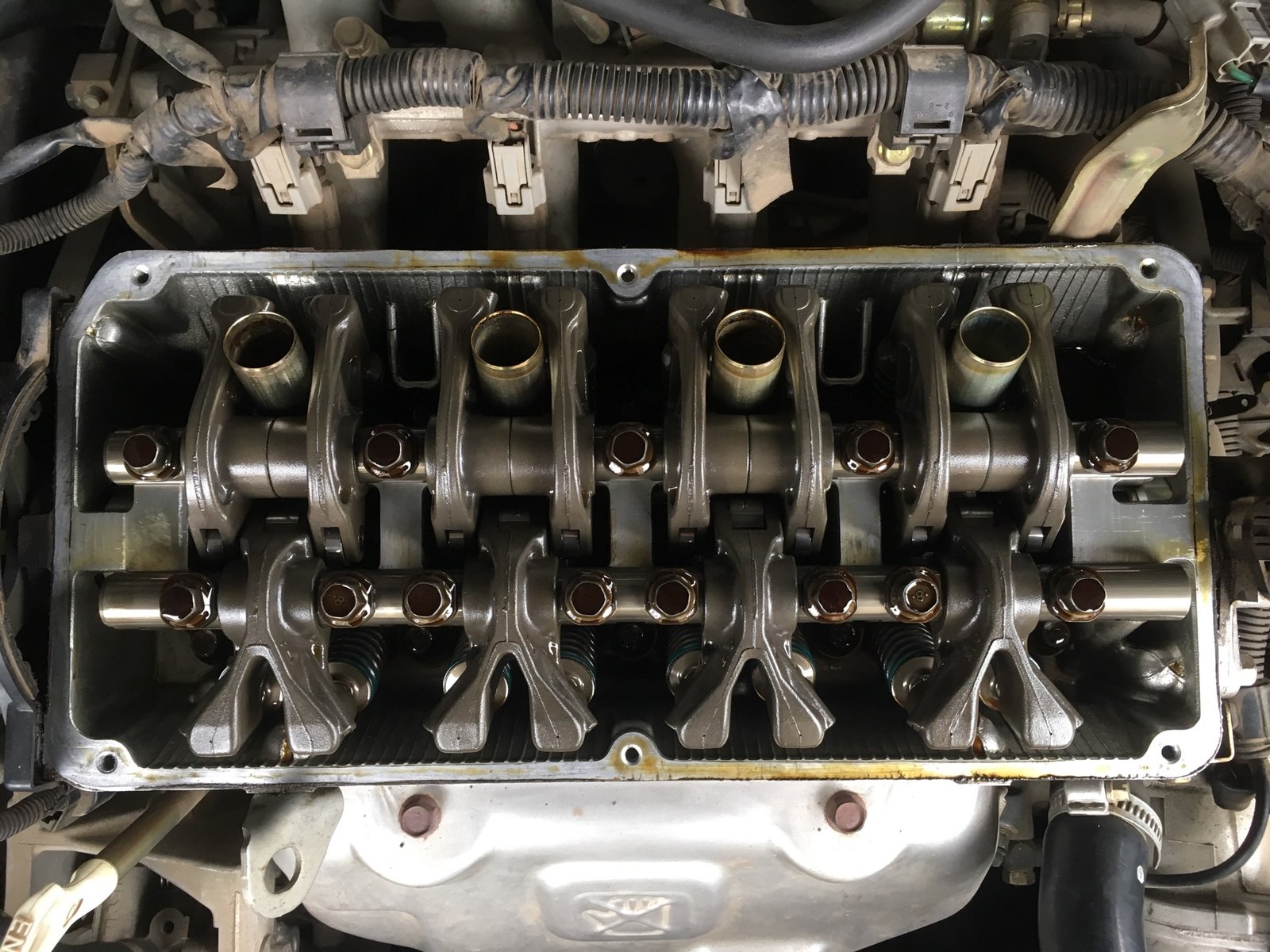

Здравствуйте, предлагаю вашему вниманию фото вскрытой клапанной крышки моего двигателя 4G13.
Первый раз клапанная крышка вскрывалась на пробеге 80177 по причине замены прокладки клапанной крышки и уплотнительных колец свечных колодцев.
До пробега 69698 двигатель эксплуатировался на масле Mobil Super 3000 5W40, после залито Idemitsu Zepro Touring 5W30. Маслом Idemitsu полностью доволен, замена раз в 7500-8000 км при смешанном цикле движения. Расход - 0,1 л от замены до замены (заливаю до максимума и после 5000-6000 км подливаю до максимального уровня)
Недавно была вновь вскрыта клапанная крышка по причине замены уплотнительных колец свечных колодцев (в прошлый раз были поставлены поддельные и пропускали масло).
Пробег на момент вскрытия 115891. Использую все так же Idemitsu Zepro Touring 5W30.
Общий пробег на этом масле, к моменту вскрытия, составляет 46193 км. Интервалы такие же.
Изменено пользователем djoker0726

Вот на 6 идемитсу и надо сливать. Ему просто уже хана. Знать бы ещё среднюю скорость .. но вангую, что там вылазит за 200мч лёхко. Загадишь мотор.
Хочется ездить по 7-8, тогда надо 5-30 а5в5.
Гбо планируется/есть?
А в городе 2003 зимой холодно??
Изменено пользователем Dimitreska190388
Мне кажется, не успеет засрать, тем более тут два фото, отрицательной динамики нет.
И чего идемитсу должно гадить?)

Город деда Оренбург. Я живу в Нальчике. У нас за всю зиму пару раз может ниже -10 опуститься.
ГБО нет и не планируется.
Средняя скорость 32 км/ч.
Я тоже вот не вижу отрицательной динамики. Более 40 тысяч показали бы, наверное.

А какая разница, какое масло, если все перекаты дают высокое кислотное и примеси. Тб, гбо нет и не будет.
Но автор ввел новые данные, потому надо смотреть.
Дело в том, что и у меня с 6000 этот туринг горел, хотя и под хвост ему не выписывал. Это его норм ресурс.
Я бы приоритетил на А5, коли все равно 5-30 льется.
И не надо думать, что у хороших именитых брендов все топ. Самый бычный хряк, ничем не лучше того же волка с таким же пакетом, только дороже.
Вон, с такой скоростью 8тыщ это 250 часов. А зимой ещё и прогревы. Я бы имел "запас". Имхо.
А, ну, и мы же знаем, что доливка менее 50%, масло не освежает. Эти, сколько там...100-150грамм масла, очень быстро становятся такой же отработанной массой. Просто догонка уровня...считай, такой же отработкой.
Если начала жрать, оно где-то садится, это, ну...че тут думать даже.
Да и верха далеко не самый показатель. Хотя такая чистота очень радует глаз. Надо смотреть ниже.
Вы меня, конечно, простите за скептицизм.
