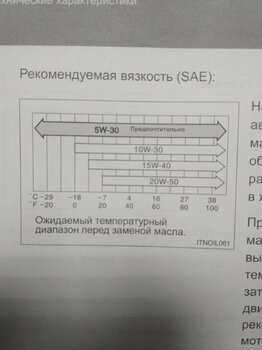

20 часов назад, CCCP[Ne0] сказал:
Фото из моей книжки за 2013 год.
Всё дело в том, что Toyota МЕНЯЕТ мануал.
У меня более свежий Prado - выпуска 2020г.
У меня бензинка, правда, 4.0л V6. Но мануал - общий.
Так вот, теперь написано, что рекомендованное масло 0W-20. 5W-30 тоже допускается - его себе хочу (Питер).
Мне тоже уже пора менять - и тоже в непонятках. ОД всем льёт из бочки 5W40, положив с прибором на мануал (так и говорят).
Ежели очень попросить - нальют-таки из бочки 5W-30 Premium Fuel Economy - ну это то что в основном на дизель идёт (SN, C2).
Соглашаться на это НЕЧТО из бочки? Или у них (ОД) купить в канистрах 5W30 Fuel Economy - то что для бензинки - SL A1/B1, A5/B5 ?
Другие масла ежели принести: могут с гарантии ежели чего снять... С завода там вроде залито было 0W-20. А может его от Toyota?
Изменено пользователем Vladimir_12
Это ваш мануал?
Изменено пользователем Андрей2021
1 час назад, Андрей2021 сказал:
Это ваш мануал?
Да, это мой мануал. Так понимаю, что мне с завода налили 0W-20 и оно же рекомендовано (ОД мычит в ответ и всем без разбору льёт 5W-40 из волшебной бочки)? Посмотрел здесь на сайте результаты Тойотовского (в пластике Advanced Fuel Economy - ещё без слова "Extra", SN - а не SN plus - как сейчас) анализа "до" и отработки после пробега 10тк на RAV-4. Вроде, неплохо. Молибден присутствует. Но есть и аналогичные анализы по 0W-30 (тоже Тойотовское -  в пластике, SL/CF, A5/B5 вроде) - и тут неплохо...Молибдена нет, а нафиг он мне: дань моде?  Что посоветуете на ТО1? Приобретать планирую в салоне ОД. Не знаю, как у них насчёт подделок. Но масла сторонних производителей на гарантийную машину настоятельно не рекомендуют (вчера к ним заезжал). Напомню: условия - Питер, Prado атмосферник-бенз. 4.0л V6; минимум 60% езжу по трассе. Хотя...иногда люблю притопить. Масло собираюсь использовать всесезонно.

Vladimir_121123463208_.thumb.png.cb3370210f1b8688bf5cadaa75cc3c9e.pngА такая страница есть? Тойота сменила мануал и добавила новые классы масла на 1kd. Получается она уже рекомендует лить не только маловязкие но и густые масла?
