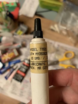

VORAX 12 Опубликовано: 21 сентября 2020 Поделиться Опубликовано: 21 сентября 2020 Я для этих целей использую Nyogel 779ZC но сейчас найти его у нас наверное не просто будет. Nyogel 760G ещё можно попробовать, его не проблема купить https://www.armytek.ru/aksessuary/smazka/ Да и Molykote 33 medium пойдёт тоже, пишут 0-е масло выделение у неё. 1 Цитата Ссылка на сообщение Поделиться на других сайтах
