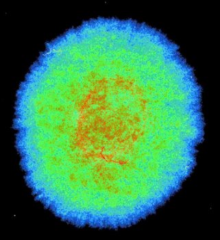

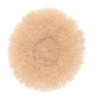

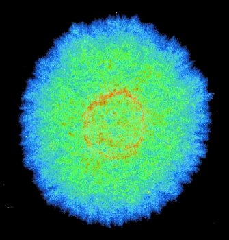

Татнефть Luxe 5W-30 на Hyundai Creta 1.6 2WD АКПП
Hyundai Creta G4FG  1.6 л 123 л\с АКПП, передний привод, ноябрь 2017г.в.
Пробег на момент заливки масла 75575км км., около 2130м.ч.(11.07.2020г.)

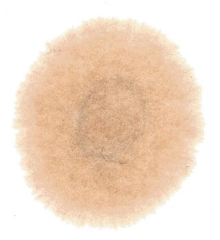

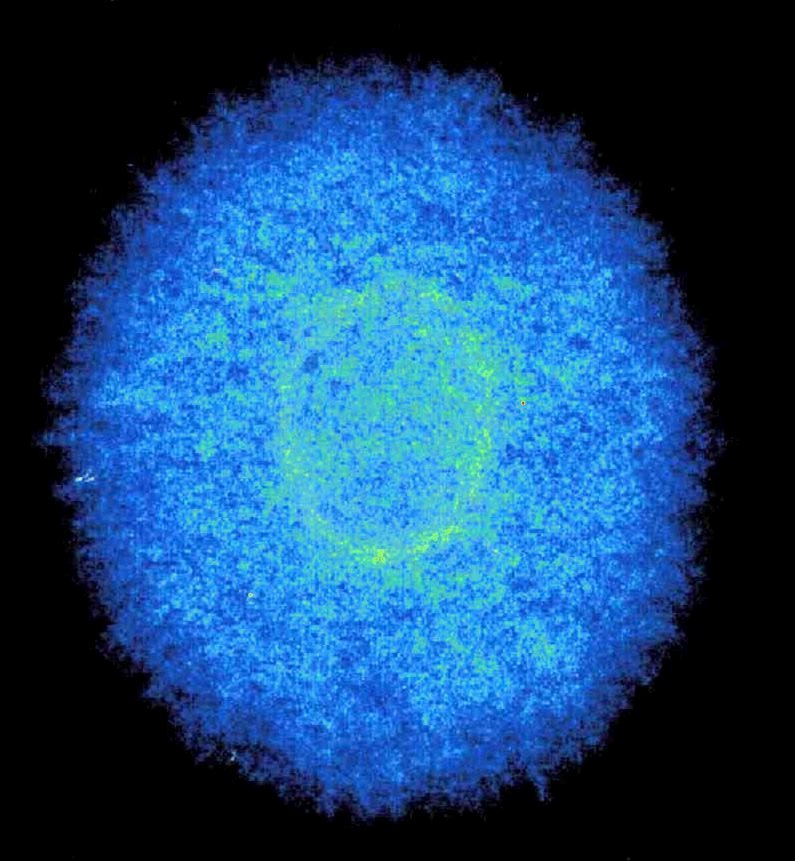

Начало.
Пробег на масле 2180км., около 60м.ч., топливо около 160л., средняя скорость 37км.ч.
Сушка 24ч., оригинал, пила, синус.
1590912405_.thumb.jpg.efc165242de455470b07e7e18c86136c.jpg178597864_.thumb.jpg.175517a7bd26e42e528470008d29f7e0.jpg55100351_.thumb.jpg.b696c62cb7a723b514494ce2d6ced254.jpg
Получше вышла капля, чем в общей теме была.
Убрал чуток яркости на сканере ?
18.08.2020 в 13:00, Урфин сказал:
Сорян, не видел твоего сообщения.
Нет, ничего не делал со сканером, просто в общей теме капля была пересушена, а здесь ровно сутки.

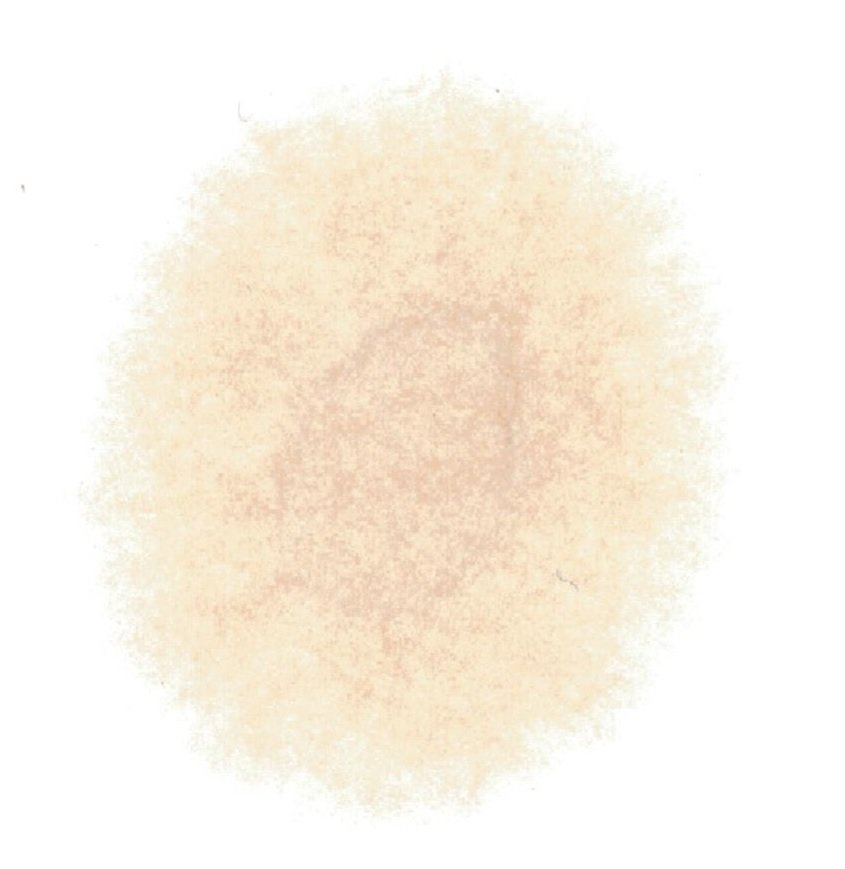

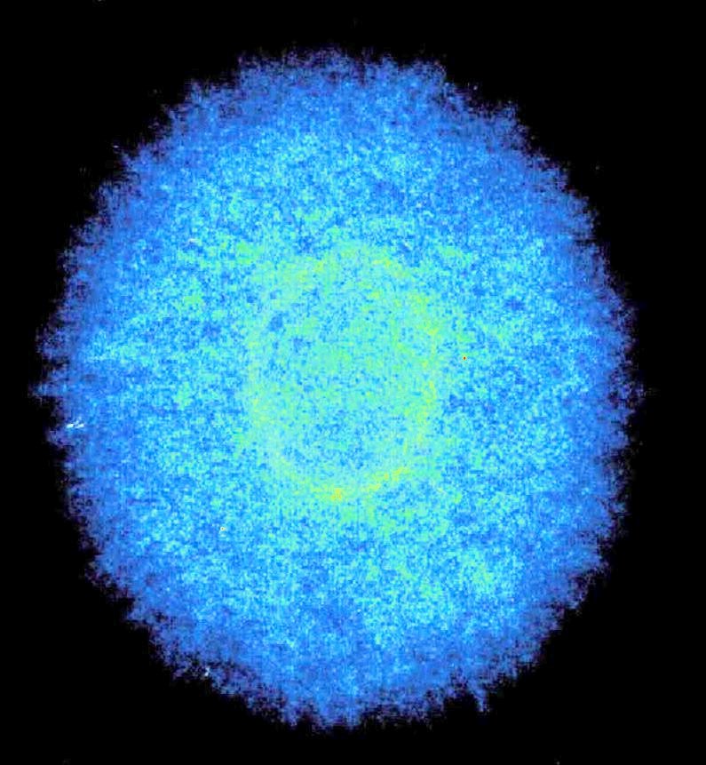

66м.ч., ничего интересного (капля немного потекла)
377118314_.thumb.jpg.b8a7f2f20affc744fbdaae503f021c9a.jpg89602938_.thumb.jpg.cf10847cead4a81097259da9422a4bd0.jpg880513094_.thumb.jpg.872120361bc6fb0a84d8fbafb9c7db5b.jpg
Перед поездкой на юг.
Пробег на масле 2870км., около 80м.ч., топливо около 220л., средняя скорость 36км.ч.

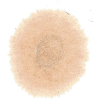

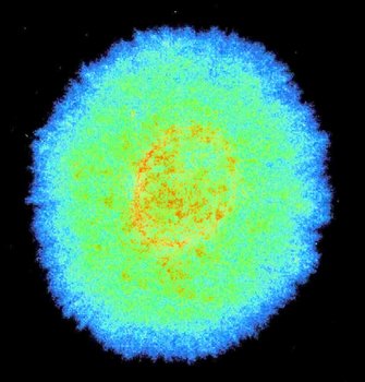

После поездки на юг.
Пробег на масле 6250км., около 138м.ч., топливо около 450л., средняя скорость 45км.ч.
Сушка 10ч.
2123151290_.thumb.jpg.3ce00e9380ad4a72f355aeec42f268bd.jpg2066335817_.thumb.jpg.86f3999e43f408468b9b469403634f4c.jpg1911554276_.thumb.jpg.5c1416367ce70045ab305ee6864bf70d.jpg
1006837693_.thumb.jpg.d60469eb3a69b9bdbc679f2cfb060488.jpg225901644_.thumb.jpg.6d8446adda48e73f8dabdb424013514a.jpg932460368_.thumb.jpg.304d105cab9e29462c577d156f29b2f3.jpg
Добавил сушку 34ч.
1565659819_.thumb.jpg.64589047f9ed6c99abf7dc4490c85592.jpg2140541773_.thumb.jpg.62ea9a76642caabb16ffd52aaae834ad.jpg1369582461_.thumb.jpg.591e35d3b1ef71bd8333e3f4473f3d38.jpg
Достаточно сильно масло за этот интервал устало. Евген 48
