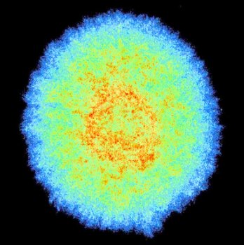

Пробег на масле 2180км., около 60м.ч., топливо около 160л., средняя скорость 37км.ч.
Сушка 24ч., оригинал, пила, синус.
1590912405_.thumb.jpg.efc165242de455470b07e7e18c86136c.jpg178597864_.thumb.jpg.175517a7bd26e42e528470008d29f7e0.jpg55100351_.thumb.jpg.b696c62cb7a723b514494ce2d6ced254.jpg

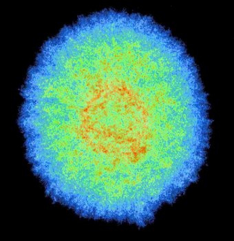

Пробег на масле 7630км., около 175м.ч., топливо около 555л., средняя скорость 43км.ч.
сушка 21ч.
1621318361_.thumb.jpg.6426aba428230cc0cd5a063d3633544d.jpg1633073856_.thumb.jpg.455cb7b35799b1c44d90f906f63ef339.jpg659693667_.thumb.jpg.c21607e6565aad347db041b2c7356a28.jpg

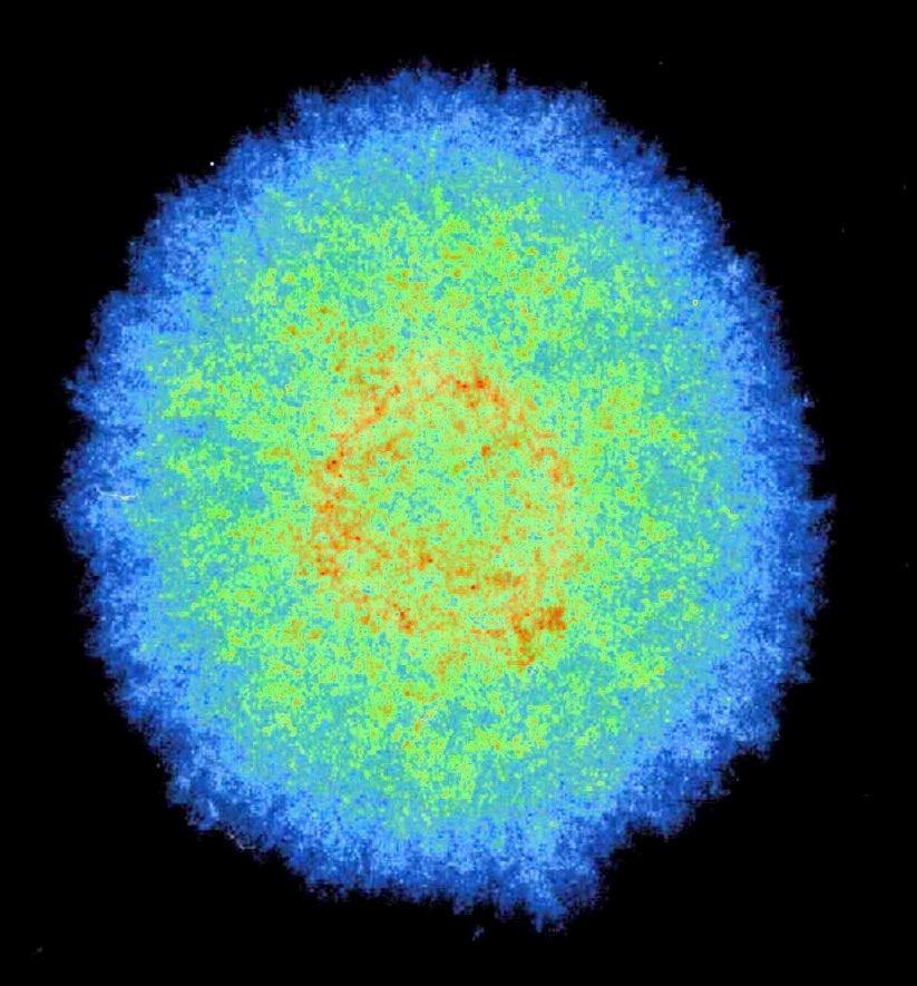

сушка 24ч.
1879057857_.thumb.jpg.2d93e555c04893d3c7b39c8ade830b26.jpg152214940_.thumb.jpg.74e561bf22c0afc169e650fab9304abe.jpg1869008768_.thumb.jpg.07cc7fa8b21da078812c5fbeeafd01d7.jpg
сушка 30ч.
885501640_.thumb.jpg.6b82960e40cadb751a1290d88e7d9a07.jpg1201238673_.thumb.jpg.f194f9c0bb40b1ccc35d3f0bd8643c3f.jpg260350269_.thumb.jpg.09f57723a1611aa8776d84bc689b9ac7.jpg

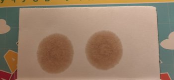

Урфин надыбал Снегурочку, сделаю сравнение со своей бумагой.
27 минут назад, Евген 48 сказал:
Евген 48 , ну у тебя и эта вполне рабочая вроде.
А по Снегурочке... с ней Sav liana эксперименты сравнительные проводил вроде и вроде она удачная была, но это не точно - по памяти, искать лень сегодня, если честно:unknw:
Урфин да, завтра сделаю, послезавтра посмотрим, есть ли разница.

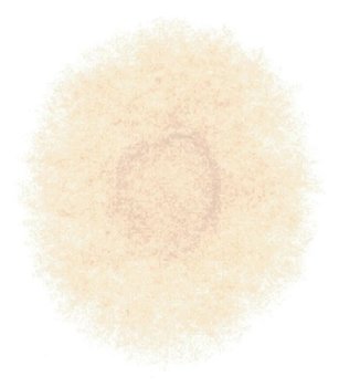

Урфин снегурка оказалось более рыхлая, второе фото, завтра с утра обработаю, посмотрим что получится.
Евген 48 ,
ага, видно, что более рыхлая Снегурочка - зона чистого масла (самое наружное светленькое колечко) на ней (Снегурочке) сразу больше и заметнее, чем на Ксероксе.
Но ты знаешь, вот сейчас (на фото) мне капля на Снегурке больше (хотя может освещение разное чуть) нравится... но поглядим когда подсохнет всё положенные 24+ часов.
1 час назад, Урфин сказал:
нет, место одно и тоже, капли на ксероксе чётче, но темнее, так и есть в реале.
