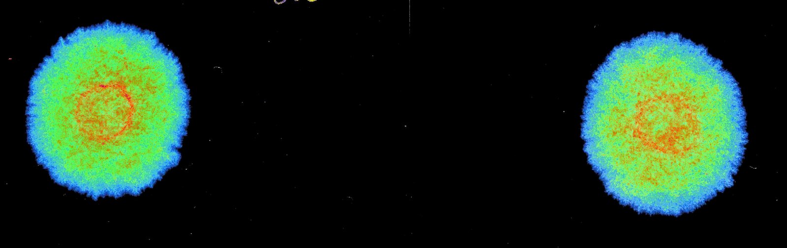

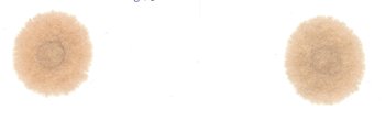

Начало.
Пробег на масле 2180км., около 60м.ч., топливо около 160л., средняя скорость 37км.ч.
Сушка 24ч., оригинал, пила, синус.
1590912405_.thumb.jpg.efc165242de455470b07e7e18c86136c.jpg178597864_.thumb.jpg.175517a7bd26e42e528470008d29f7e0.jpg55100351_.thumb.jpg.b696c62cb7a723b514494ce2d6ced254.jpg

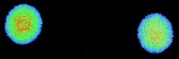

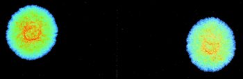

Пробег на масле 8060км., около 187м.ч., топливо около 590л., средняя скорость 43км.ч.
сушка 23ч. Снегурка справа, ориг, пила, синус, сушка в один слой на провис.

Даааа, Евген 48 , задачка :smile:... или наоборот...
Так то оба варианта бумаги рабочие. И результат +/- один показывают.
Какую из них предпочесть всё-таки..., да фиг знает, хотя вчера я был за Снегурку.
Для серии обе подойдут. Если дергать одну случайную каплю на не понятном пробеге, то видимо на ксероксе результат очевиднее будет.

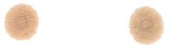

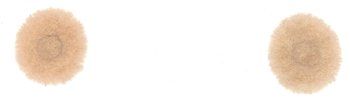

Перед сливом сделал каплю.
Пробег на масле 8660км., около 204м.ч., топливо около 630л., средняя скорость 42км.ч.
сушка 15ч., ориг, пила, синус, две разные оф. бумаги, Ксерокс слева, Снегурка справа.
сушка 26ч.
сушка 30ч.
23 часа назад, Евген 48 сказал:
Пожалуй, всё-таки Ксерокс следует предпочесть из этих двух...
