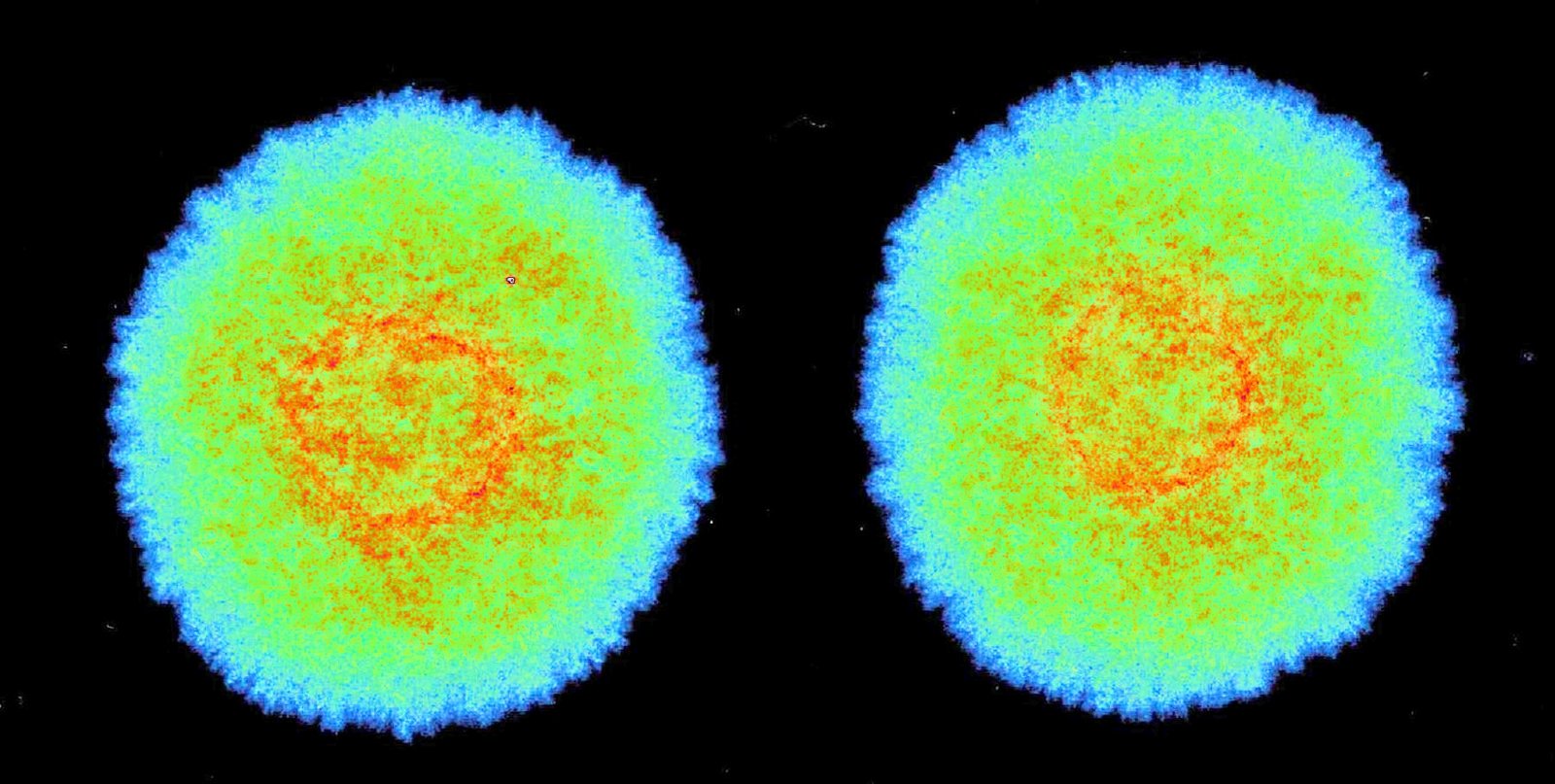

Пробег на масле 2180км., около 60м.ч., топливо около 160л., средняя скорость 37км.ч.
Сушка 24ч., оригинал, пила, синус.
1590912405_.thumb.jpg.efc165242de455470b07e7e18c86136c.jpg178597864_.thumb.jpg.175517a7bd26e42e528470008d29f7e0.jpg55100351_.thumb.jpg.b696c62cb7a723b514494ce2d6ced254.jpg
Урфин ну смотри что получилось.

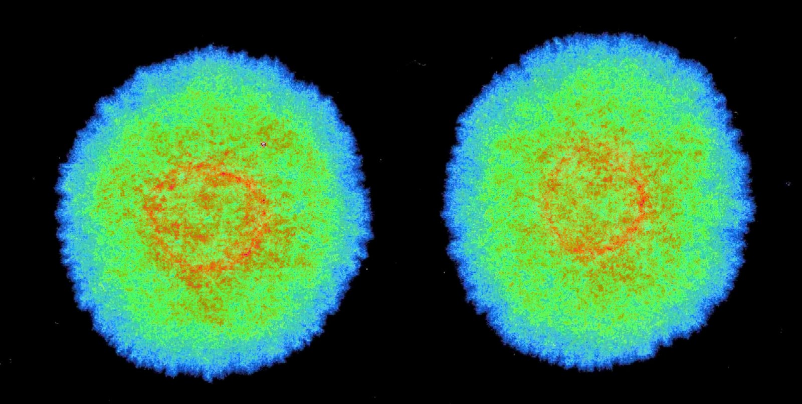

Пробег на масле 7980км., около 184м.ч., топливо около 580л., средняя скорость 43км.ч.
сушка 23ч. верхняя Снегурка, ориг, пила, синус.
Евген 48 , слушай... ну я за Снегурочку!
Результат на ней лучше, имхо.

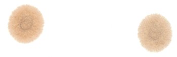

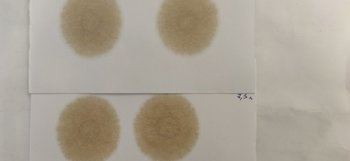

Урфин ну вот так 27ч.
Снегурка справа, сушка 27ч.

Снегурка вот такая.

Снегурка в один слой вообще как соплЯ.
3 часа назад, Евген 48 сказал:
Сушка 31ч.
п.с. да, сейчас на большом мониторе совсем заметна разница.

Пробег на масле 8060км., около 187м.ч., топливо около 590л., средняя скорость 43км.ч.
сушка 23ч. Снегурка справа, ориг, пила, синус, сушка в один слой на провис.
Евген 48  по снегурочке хана)
