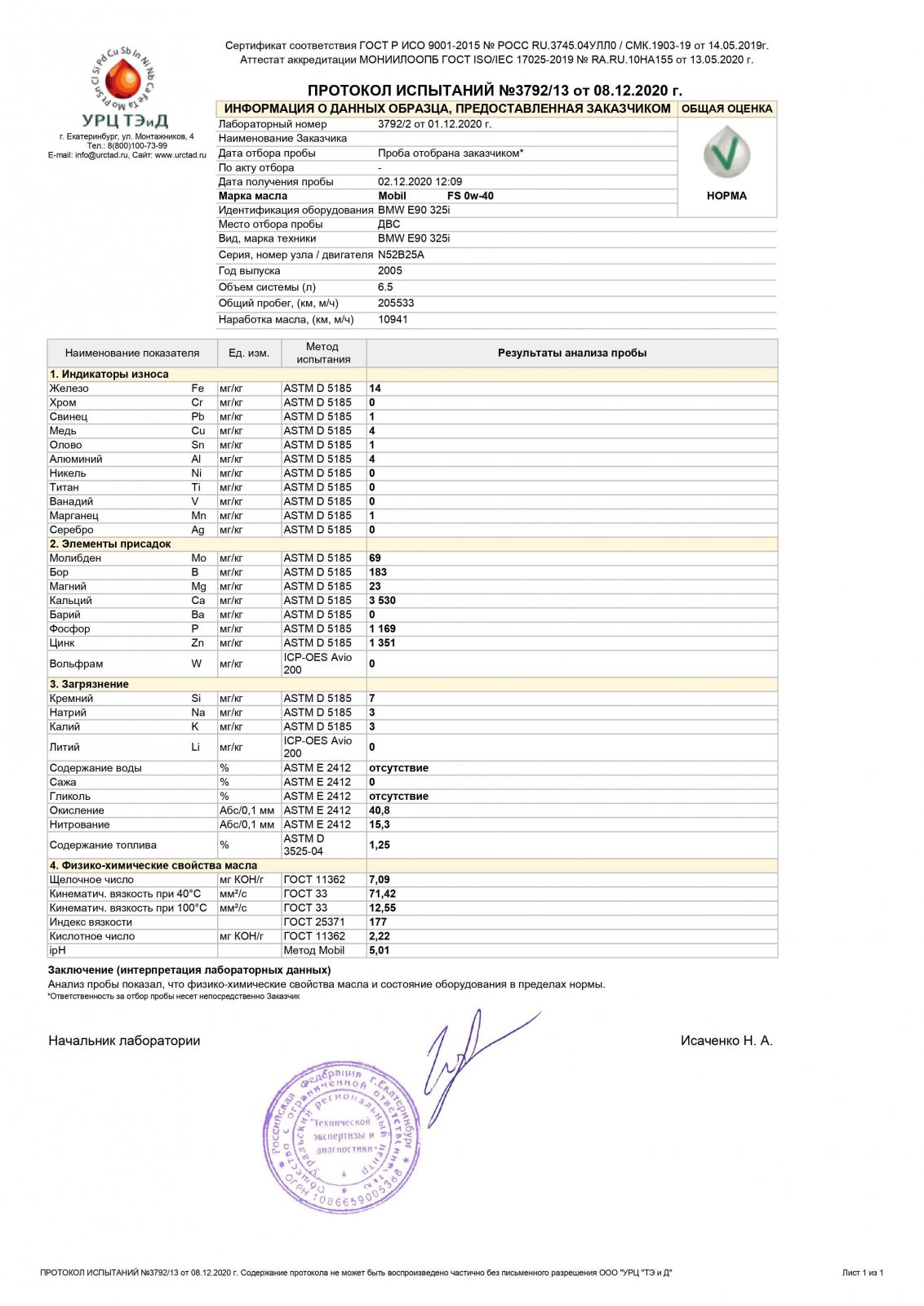

parziv 411 Опубликовано: 5 августа 2020 Поделиться Опубликовано: 5 августа 2020 Mobil1 FS 0W-40 отработка на BMW Е90 325i после 10 941 км Масло: Mobil1 FS 0W-40 Автомобиль: BMW Е90 325i N52B25A 2005г.Общий пробег на одометре: 205 553 кмПробег на масле: 10 941 кмМоточасы: 172,5 мчИзрасходованное топливо: 954л, расход 8,7л/100км , средняя скорость 63,4 км/чДоливки масла: 2,9л. (2,5л. масло, немного перед сливом 0,4л. Mannol Elite 5W-40) Присутствие отложений в двигателе: есть Ремонтные работы: нетАвтозапуск: нетНаличие чип-тюнинга: нет ГРМ: цепПредпусковые подогревы: нет Период эксплуатации: 05.08.2019г. - 03.04.2020г., темп: -5°C - +38°C.Срок эксплуатации: 8 месяцевТопливо: Бензин 95 иногда 98/100Режимы: Город 10%; трасса 90%.Фильтр масляный: Mahle Knecht Фильтр воздушный: Mahle Knecht Марка антифриза: RoweОбъем заливаемого масла: 6,5 литраОтбор масла: слив с картера Отбор масла проходил с горячего или холодного двигателя: с горячего двигателя, перед отбором проехал 14км. Промывка промывочным маслом: 5л Mannol Elite 5W-40 Присадки: нет Перед заменой делал мягкую раскоксовку Protec Carbon X на 1 час. Прежний анализ: Meguin Megol Super Leichtlauf 5W-40 + POE68(7,7%) Ссылка на сообщение

parziv 411 Опубликовано: 8 декабря 2020 Автор Поделиться Опубликовано: 8 декабря 2020 Вот еще и сравнительний анализ в УРЦ. Разницы есть, особенно у TBN и TAN. Ссылка на сообщение
Aleksszlat 8 778 Опубликовано: 8 декабря 2020 Поделиться Опубликовано: 8 декабря 2020 Только что, parziv сказал: Вот еще и сравнительний анализ в УРЦ. Разницы есть, особенно у TBN и TAN. Топлива 1,25%%, а стало практически тридцаткой... Ссылка на сообщение
parziv 411 Опубликовано: 8 декабря 2020 Автор Поделиться Опубликовано: 8 декабря 2020 (изменено) 14 минут назад, Aleksszlat сказал: Топлива 1,25%%, а стало практически тридцаткой... Ну здесь изначально(по документам) КВ 100 12,9 мм2/с, у свежих которы тестили нашли соответно 13,02 и 13,23 , так что разница не очень велика. Ещо есть погрешность измерений - например у польской лабы КВ 100 12,7 мм2/с. Изменено 8 декабря 2020 пользователем parziv Ссылка на сообщение
torcon 85 307 Опубликовано: 8 декабря 2020 Поделиться Опубликовано: 8 декабря 2020 parziv притом в последнем анализе УРЦ нитрация то повыше 15 против 13. Как будто условия потяжелее или моточасов побольше. И нет никакого роста кислотного числа, что больше походит на правду. В прошлом анализе кислотное нереально выглядело, на фоне высокого щелочного... Ссылка на сообщение
parziv 411 Опубликовано: 8 декабря 2020 Автор Поделиться Опубликовано: 8 декабря 2020 (изменено) Похоже польская Polaris как и немецкая Oelcheck меряют кислотного и щелочного по разному в сравнении с русскими лабами. Изменено 9 декабря 2020 пользователем parziv Ссылка на сообщение
torcon 85 307 Опубликовано: 9 декабря 2020 Поделиться Опубликовано: 9 декабря 2020 parziv Ойл Чек бывает выдает странные результаты... В основном это касается элементов присадок и неадекватного их содержания. Про поларис не скажу, но когда лаборатория показывает в отработке после 172мч кислотное TAN = 5.6 при живом щелочном TBN = 6.6. Это не нормально... Это не реальная информация. Такое конечно в природе встречается, но как минимум нужно задуматься, что здесь что то не так. Ссылка на сообщение
parziv 411 Опубликовано: 9 декабря 2020 Автор Поделиться Опубликовано: 9 декабря 2020 5 часов назад, torcon сказал: parziv Ойл Чек бывает выдает странные результаты... Да у них например можно увидить масло(думаю тоже было Mobil FS 0W-40) на котором катали 250-300 м.ч., при том щелочное больше 10. Ссылка на сообщение
