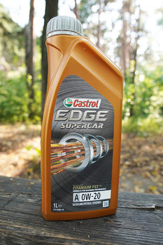

Castrol EDGE Supercar A 0W-20 свежее за анализ спасибо parziv, Projector, yoshiida, burton, rodof, smold, elvis, Sportage72.
Масло закупал в емексе у поставщика AERS по цене 360р.
Видео вскрытия в лаборатории УРЦТЭиД:
Castrol EDGE Supercar A 0W-20 (VOA BASE) копия.jpgCastrol EDGE Supercar A 0W-20 URC копия.jpgCastrol-EDGE-Supercar-A-0W-20-photo1.jpgCastrol-EDGE-Supercar-A-0W-20-photo2.jpg
Масло заявлено как: API SN; ILSAC GF-5; Aston Martin DB11.

15AC9A - Castrol Edge Supercar A 0w-20 1L
15AC99 - Castrol Edge Supercar A 0w-20 4L
15AC98 - Castrol Edge Supercar A 0w-20 60L
