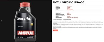

1 час назад, ED1000 сказал:
Посмотрел , если честно ничего не понятно
Нет у Motul допуска MB226.51 - аналога RN720. А значит и последний под сомнением, имхо.
Ну и какой смысл переплачивать?

2 часа назад, ED1000 сказал:

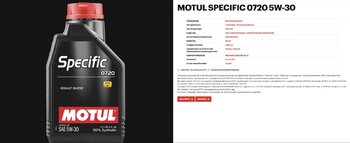

Зачем ориентироваться на аналогичные допуски Мерседес если на Мотюле написаны допуски рено, Хочешь RN17 хочешь RN720...
ED1000 , ну лейте, если так неймётся. Только допуск дает производитель авто, а на банке пишет производитель масла, и может написать всё что угодно.
Кстати, на сайте по вашей картинке они пишут, что есть одобрение MB226.51, а по факту его нет... ;)
