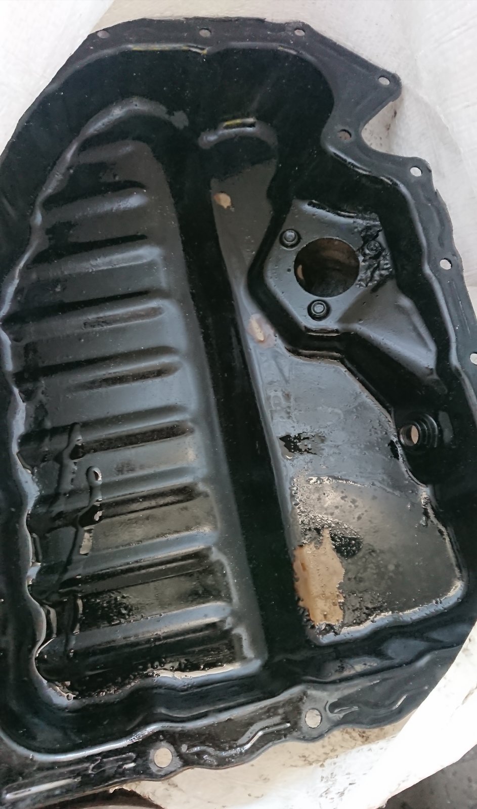

 Подгнил мой поддончик:mega_shok:
 Решил не ждать чего-то и махнуть на новый. Ну а раз уж и так меняю, то решил раскоксовку

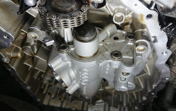

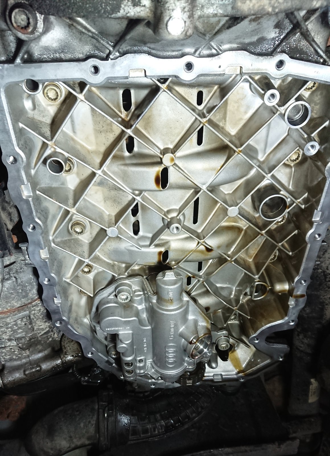

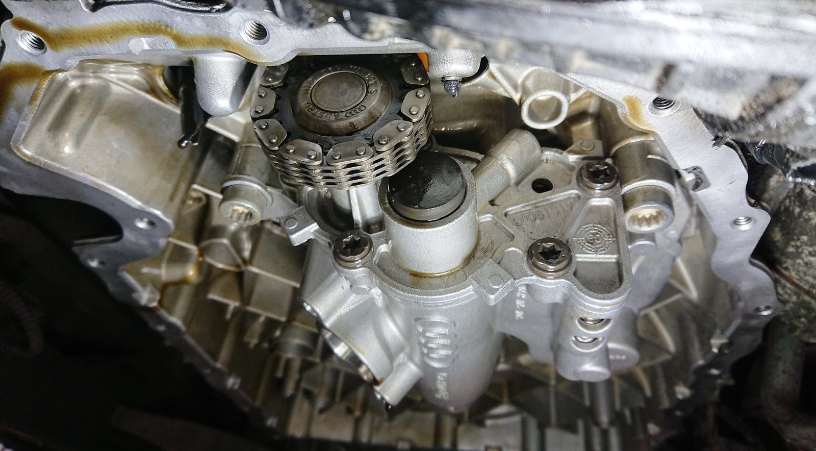

Ну а в целом развалинами рейхстага удовлетворён... картина вроде не печальная :D
Последнее маслице татка пао 5w-30. Была одна отработка с этого двс.

вот фото старого подгнившего поддона:

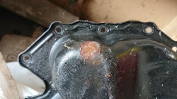

11 часов назад, veev2 сказал:
Это как ? коррозия что ли?:scratch_one-s_head:
3 часа назад, KotKamelot сказал:
Ага, поддон из феррума. Наверное когда-то чем-то потёр на уголке краску, вот железка и окислилась:vava:, с внешней стороны конечно.
Изменено пользователем veev2
9 часов назад, veev2 сказал:
Прям коррозия была такая, что масло бы могло начать протекать?
Или всё же из эстетических соображений?:sarcastic:
Я к тому, что, например, на жигах всегда были железные поддоны..кузов сгнивал, но что б поддон сгнивал - такого я не слышал
У меня на двух из четырех ниссанов поддон сгнивал вплоть до свисания капель. На остальных двух коррозировал волдырями,легкий контакт о грунт и тоже потекли бы. Критический возраст 5-6 лет. Подрамники туда же.
чет из области фантастики,сгнившие поддоны:mail1:
4 часа назад, APC сказал:
Фигасебе. Ну, это все реагенты зимние. Можно либо мыться чаще, либо антикорром задуть его.
17 лет, и все отлично)
12.06.2020 в 05:06, veev2 сказал:
Херассе, цепочка:crazy:.
51 минуту назад, Dimitreska190388 сказал:
Может режим эксплуатации влияет, у меня неделю-две стоит, потом 1000км за два дня по трассе и снова в стойла, может московский реагент, хотя кузова всегда сохранялись хорошо, а вот все что  под капотом и днищем печальное. Были p11, n16, e11, t31. На даче стоит нива совершеннолетняя, для покатушек по лесам так там все блестит.
Моя по 6-7 мес стояла) но у меня ямы нет. Хотя яма + отсутствие вентиляции даёт ржу повсеместно по дну.
Реагенты 1000199% дают.
Может конечно для кого и новость, но железный поддон может окисляться, при определенных условиях. Скажу больше, на Peugeot 607 я поменял 3 или 4 поддона(алюминиевых), правда не по причине коррозии)) :tease:
Спецом приехал покопаться в мусоре и нашёл свой старый поддончик, тот который гнилой.
3 часа назад, veev2 сказал:
офигеть..качество металла походу суперское:crazy:
