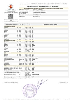

Популярное сообщение Bonker 2 355 Опубликовано: 26 мая 2020 Популярное сообщение Поделиться Опубликовано: 26 мая 2020 EXTREME A.M.G. VR2 5W-20 GTK свежее Состав ~ PAO 70% и ESTER 10 % Представленный анализ является доработанным вариантом тестового образца EXTREME VR3 5w20, но ещё не является анализом товарного масла. В данном образце нет значений CCS, NOACK, HTHS, которые будут сделаны в LOTOS LAB (Польша) тогда, когда я уже приму решение везти данный продукт в Россию. Серу и кислотное число, в этот раз, не измеряли, т.к. они всегда у нас получаются низкими. 5 Ссылка на сообщение
Bonker 2 355 Опубликовано: 26 мая 2020 Автор Поделиться Опубликовано: 26 мая 2020 4 минуты назад, Евген 48 сказал: Получился дешманский вальвик по 500-600р, и топчик с Мо по 700р. за 1 литр. Ну и плюхи, пао шмао, все дела в виде +5% эстеров. верно, только здесь ESTER 10%, но если бы не кризис можно было и 15% положить. Кстати, тут молибдена должно быть 300 ppm. Добавим. Владельцы корейских авто просили побольше 1 Ссылка на сообщение

alex323 19 940 Опубликовано: 26 мая 2020 Поделиться Опубликовано: 26 мая 2020 Комрады, и все таки не маловато тут моющего Ca/Mg? Щелочное и золу вижу. Так то стандартно у Ильсака всегда Ca было под 2000, а после замены части Ca на Mg, все равно повыше моющих было. Ссылка на сообщение
Bonker 2 355 Опубликовано: 26 мая 2020 Автор Поделиться Опубликовано: 26 мая 2020 (изменено) 8 минут назад, Евген 48 сказал: Ну Тоталю виднее какой там Мо, цвет не видел, но там под 900ппм. Скрыть содержимое Я могу сказать одно, увеличение в 10w60 молибдена с 200 ppm до 700 ppm сказалось на повышении цены на 700 р. И это только молибден и это у меня, частника, что уж говорить про корпорацию. Там недорогой молибден 100% 8 минут назад, DRON 33 сказал: Bonker В качестве Мо какой именно используете , MoDTC ? Именно у него я заметил тёмный цвет , чуть с зеленцой . Иначе как обьяснить значительное потемнение масла Long chain alkyl dithiocarbamide complex of molybdenum polysulphide это молибденовый комплекс от INFINEUM Надо поискать фото бочки Изменено 26 мая 2020 пользователем Bonker Ссылка на сообщение
