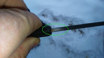

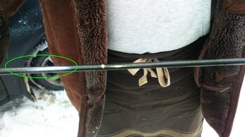

почему щуп может темнеть после MJO2? Тряпкой не стирается чернота
Дюпелёк можно конечно предположить что это странное стечение обстоятельств, но 10 лет машине, щуп всегда был металлический, после смены масла и доливки мобила он потемнел...может в выходные поробую фото сделать
А при комнатной температуре цвет металла от MJO2 меняется? И какого цвета стенки цилиндров тогда?
Pechnik может щуп от копоти почернел, бывает такое в верхней части около пробки щупа...
07.01.2021 в 09:13, torcon сказал:
TomNJ Щуп НИВЫ. Это не копоть, ногтем не стирается, больше на окисление похоже. Светлые места на щупе после интенсивного трения растворителем. точка выделеная оранжевым цветом я не знаю что это, такое ощущение что на нее химия не подействовала. Ближе к ручке родной цвет металла.
На момент заливки MJOII масло проехало около 2000 км., на MJOII проехал 300-500 км после чего было замечено потемнение щупа и слито. Масло LM 10w40 голубая канистра покупалось в ашане. Нареканий никогда не  было.

23 минуты назад, Pechnik сказал:
IMG_20210110_100523.jpgIMG_20210110_100514.jpgIMG_20210110_100511.jpgIMG_20210110_100451.jpgIMG_20210110_100449.jpgIMG_20210110_100424.jpg
Сколько было MJO?
А вы вообще понимаете, как именно работает TCP по железу?
43 минуты назад, SAE20 сказал:
Сколько было MJO?
банку MJOII разделили пополам, получается приблизительно 450 мл., чуть больше 10% от объема масла
44 минуты назад, SAE20 сказал:
нет, я обыватель, ранее не встречал сообщений о чернении металла при использовании MJOII
21 минуту назад, SAE20 сказал:
"чернение фосфором" это и есть создание трибопленки, в общем.
в общем боятся не стоит и всё хорошо, наоборот, это показатель что TCP работает и износ будет меньше?
22 минуты назад, SAE20 сказал:
Не каждая сталь получает этот black coating (ее надо подготовить, да и не все сплавы чернятся)
чем же щуп НИВЫ так выделяется от остальных?
2 минуты назад, Pechnik сказал:
Для чего же вы добавляете MJO ??
Как я понял, на форуме есть какая-то странная идея, что MJO содержит TCP и потому "хорошо защищает" детали.
Щуп нивы - могло просто совпасть (сплав, выделение фосфорных кислот, присадки).
Вам надо оценить это "чернение" под микроскопом - чтобы понять, что там происходит (или снять слой для аналитической химии)
так это все гадание, конечно.
