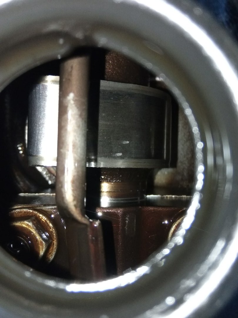

Здравствуйте форумчане, хотел бы у знатоков поинтересоваться по поводу масла в сиеррку свою. Через 4к менять масло, вот думаю на какое, после покупки был ZIC супергустой какой-то, зимой не понравилось, что гидрики колотили минут 10, сменил на Shell hx-8 5w40, вроде неплохо, но показалось, что очень шумно, не откатав и 1000 км, решил, что производитель, наверное, лучше знает какое масло нужно в мотор, поэтому решил залить Formula S 5w40, т.к. 5w30 мне показалось слишком маловязким. Но сейчас что-то смотрю на распредвалы и появляются какие-то задирчики и в целом износ, может масло паль, может еще что, но мне не нравится в общем, да и 2300 стоит, довольно дорого. Поэтому спрашиваю вашего совета, кто знает, подбирать масло с учетом допуска WSS фордовского или забить и смотреть чисто на ACEA, там вроде не ниже A3/B3 должно быть, ну и по маркам интересно узнать кто что думает, а то я посматриваю в сторону того же Шелла, но уже 5-30 или Генезиса.
Информация по машине: двигатель DOHC N9C, пробег ориентировочно 80-100 тыс., точно не знаю, но не очень большой, хон еще на цилиндрах, да и мотор в целом чистый, эксплуатируется на Урале, температура здесь последние зимы ниже 25 не опускается, а то и меньше. Вот вроде бы и все, заранее спасибо за ваши ответы:)
