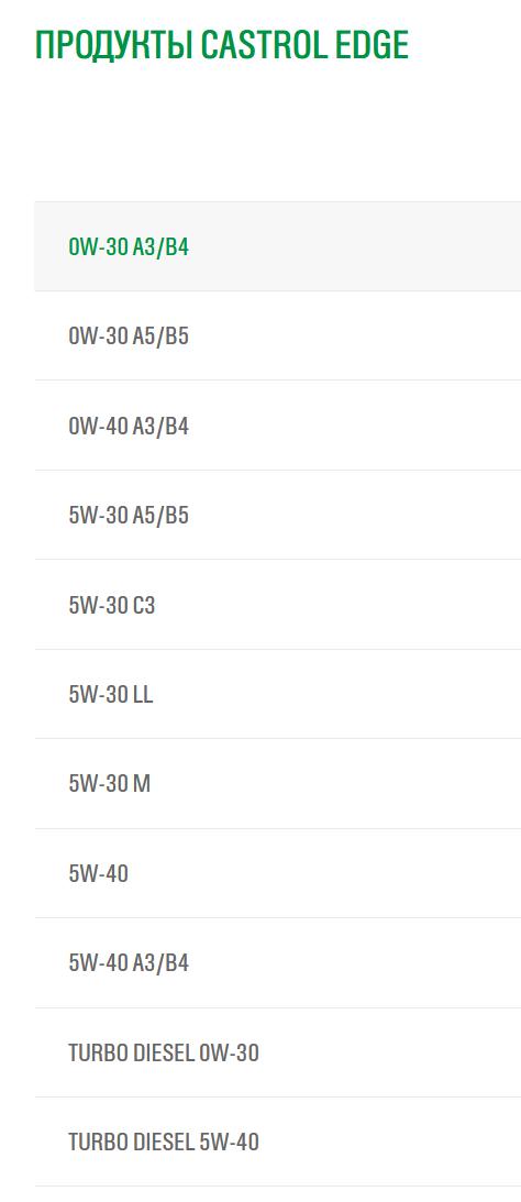

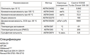

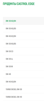

2020-04-30 19_15_41-CASTROL EDGE _ МОТОРНЫЕ МАСЛА И ЖИДКОСТИ ДЛЯ ЛЕГКОВЫХ АВТОМОБИЛЕЙ _ CASTROL РОСС.png

Я приложил скриншот с официального сайта в своем предыдущем комментарии.
1) Какие из них одинаковые? Из списка на официальном сайте. Потому что в автодоке я так же не могу найти подтверждение вашим словам.
2) У какого из них зольность 0.7?
3) И вы и я из МСК. И анализ EDGE 0w-30 Turbo Diesel я проводил именно того, который продается повсеместно у нас. Почему мы обсуждаем масла для других регионов?
4) Как это относится к моим ожиданиям похожесть EDGE 5w-30M на хотя бы EDGE 0w-30 Turbo Diesel (озвученным ранее в этом посте)?
