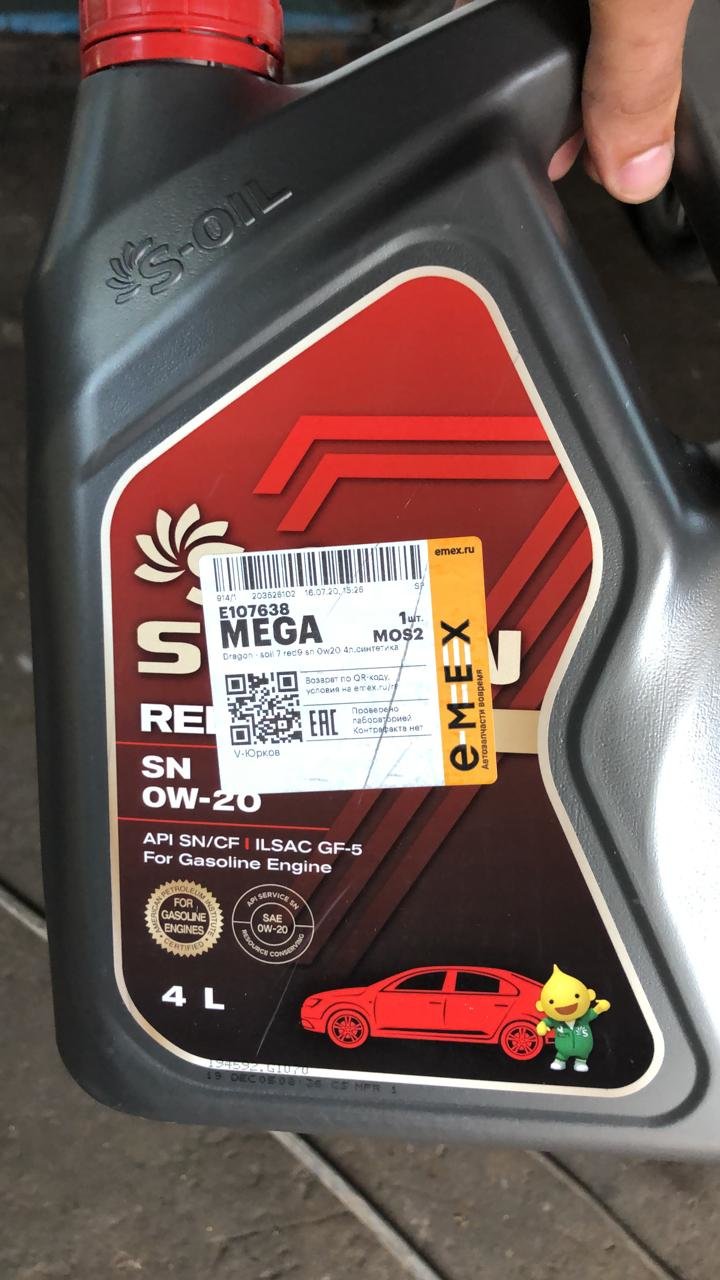

В Эмексте по коду Dragon E107638 за 1 239 ₽ пришло:  ps залили в лансер 1.6 4A92.
