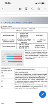

Подсмотрел в книжку. На этот мотор чери заявляет только 5w40 и 10w40. Тридцатка вне допуска. Среди сороковок вне конкуренции, как обычно, Лукойл?

Если не сложно добавте скрин книжки в тему.
1 час назад, Elrus сказал:
При этом на 1.5 двигатели (блок чугун, цепь, атмо/турбо) они допускают 5w-30.

Нюанс в том, что они даже A3 в книжке не выделяют. API ставят не ниже SM, только и всего.
Тигго 7 с таким же двигателем и таким же Евро 5 требует по книжке не ниже SN.
Странности да и только. Ощущение, что чери от балды рисуют буквы, учитывая тот факт, что в высокофорсированные свои двигатели они советуют лить тот же Chery Oil 5w40 A3B4, что = Лукой под уаз.
При этом допуски под себя чери не сертифицирует никакие и их «рекомендуемое» масло в РФ на упаковке помимо API и ACEA ничего не имеет.
