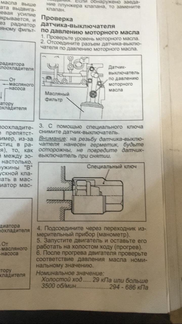

Inflamez Ясно
На ХХ - 0,3 бар
На 3500 об./мин. - 3,0-6,9 бар
Это номинальное давление, ниже которого двигатель в ремонт отправляется. как правило, реально давление выше - только на ХХ, на оборотах давление ограничивает редукционный клапан.
Меряйте на оборотах, это более важно.
