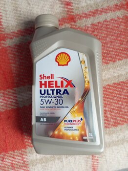

Кто знает, что означает в названии Shell helix ultra 5w30 добавление professional ab? Произведено еще в Торжке январь 2022.

6 часов назад, legend сказал:
Смотри описание, "тдс".
dimm7777 ну смотрел конечно, прямо таки не указано, приходится догадываться, что типа специально для мерсов что ли?
1 час назад, legend сказал:
В той версии, что видел я, не нужно догадываться и прямо таки указано, что для М-В.
