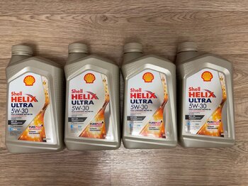

Shell Helix Ultra 5W-30 свежее NEW 2020
Shell Helix Ultra 5W-30 свежее NEW 2020 за анализ спасибо форумчанам дидосивик, ДмитрийБраер, Enzo69, Alex B, Lacoste, Иван Андреевич, eisa1.
Масло закупал в Масломарт Тюмень.
Shell Helix Ultra 5W-30 (VOA BASE) копия.jpgShell Helix Ultra 5W-30 URC копия.jpgShell-Helix-Ultra-5W-30-photo1.jpgShell-Helix-Ultra-5W-30-photo2.jpg

Приобрел данное масло, но канистры у него были золотого цвета, пр-во Россия, не подделка ли случаем?
Купил 5 литров Helix Ultra 5w30 ECT европейского производства в темно серых банках.
Оставалось еще 800 мл того же масла от предыдущего залития в светло серой банке производства РФ ( примерно год катается в багажнике на долив, но жора у меня нет от слова вообще).
Можно ли долить 200 мл масла РФ к европейскому? стандарты по идее должны быть одни?

Без проблем
