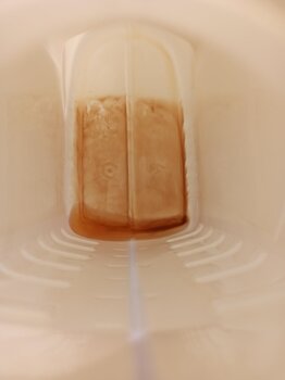

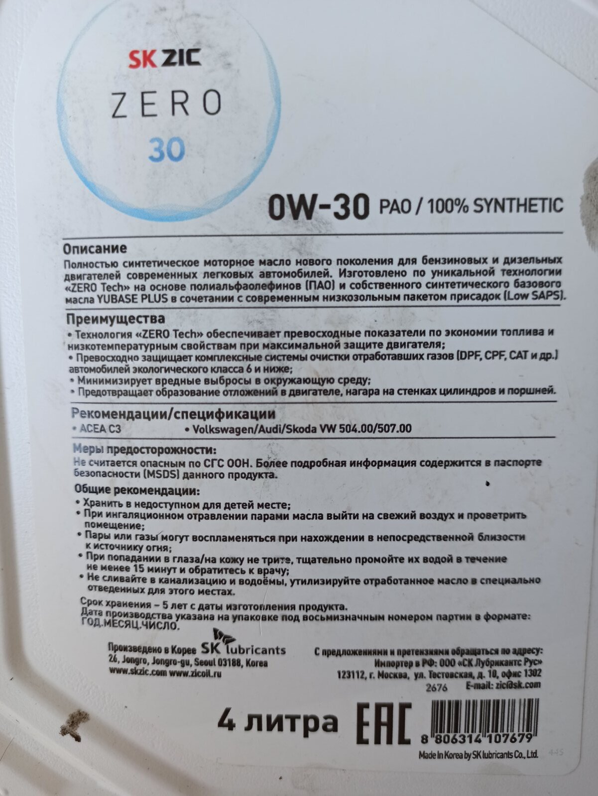

2 сентября 20233 г 54 минуты назад, СтепанЛР сказал: Как vw спецификацию им дал Да, вот так, потому что это масло нормальное и прошло их тесты для допуска. В оригинальном Мобиле тоже бывает осадок Изменено 2 сентября 20233 г пользователем Pavlic
2 сентября 20233 г 8 часов назад, СтепанЛР сказал: Здравствуйте, купил год назад масло. Недавно произвел замену, на дне обнаружил такой осадок. Подскажите это подделка или норма для этого масла? Это не подделка. И это норма для любого масла. А кто в теме и хороший автолюбитель, и уважает свой автомобиль, тот, любое масло (любую канистру) перед заливкой взбалтывает И кстати, даже, если не взбалтывать, то всё норм. Я проверял по лаб.анализам отработки
3 сентября 20233 г Популярное сообщение Друзья это нормальное явление - осаждение пакета присадок. Это не всегда и не в каждой канистре встречается, но бывает и у мобила например. Шляпа не шляпа, ZIC сейчас один из немногих масел на западной пакете присадок
3 сентября 20233 г Представляю какой ор поднялся если бы пакет присадок выпал из масла Синтек... А тут это норма. После длительного простоя автомобиля в картере присадочный пакет останется на дне и это тоже норма. И езда на чистой базе тоже норма. В общем льём МС20 и не паримся по пустякам.
3 сентября 20233 г 1 минуту назад, mihail026 сказал: Представляю какой ор поднялся если бы пакет присадок выпал из масла Синтек... А тут это норма. После длительного простоя автомобиля в картере присадочный пакет останется на дне и это тоже норма. И езда на чистой базе тоже норма. В общем льём МС20 и не паримся по пустякам. Спасибо, успокоили 18 минут назад, torcon сказал: Друзья это нормальное явление - осаждение пакета присадок. Это не всегда и не в каждой канистре встречается, но бывает и у мобила например. Шляпа не шляпа, ZIC сейчас один из немногих масел на западной пакете присадок Спасибо, буду знать
3 сентября 20233 г 28 минут назад, torcon сказал: Друзья это нормальное явление Не согласен с вами в корне, что значит нормально?
3 сентября 20233 г Только что, Дюпелёк сказал: Не согласен с вами в корне, что значит нормально? Значит что вся эта радость осядет в двигателе и ещё прикипит несмываемым слоем
3 сентября 20233 г Дюпелёк mihail026 Достаточно стеба! Что лить предлагаете? Предлагайте сразу нормальные варианты, допустим масло нужно для запусков в минус 40 и ниже. Ведь для этого 0W-XX выбирают. А если поставить канистру на 1-2 года в предлагаемом масле осадка не будет? Я уверен он может образоваться в абсолютно любом масле. 03.09.2023 в 11:08, СтепанЛР сказал: Значит что вся эта радость осядет в двигателе и ещё прикипит несмываемым слоем если поставите авто на 1-2 года, то возможно на дне и выпадет осадок. При нагреве и циркуляции все перемешается и растворится. Лучше скажите зачем Вам это масло в Краснодаре? 03.09.2023 в 11:30, mihail026 сказал: да ещё и с чайной ложкой ПАО! Вообще-то 30-40% и этого более чем достаточно. P.S. Тем временем это одно из лучших 0W-30 использованных мной (по зимним запускам, по звуку мотора, по давлению масла в начале и конце интервала, по результатам анализа отработки). Вероятно лучше был только Amsoil SS 0W-30. Тяжело сравнить, на другом авто использовал. Недавно нашел в машине канистру с остатками Mobil1 X1 5W-30 (на дне болталось не более 20-30 мл), каталась год наверное, может больше - осадок образовался! После встряхивания в течение нескольких минут даже и намека не было на осадок.
3 сентября 20233 г 14 минут назад, Pavel_NSK сказал: Достаточно стеба! А ни какого стеба, констатация факта 14 минут назад, Pavel_NSK сказал: Что лить предлагаете Ну вы же знаете, что я сейчас только наши масла использую , так вот летом готовил микс из ГПН м10 2016 года и м8 2018 года осадка не было, недавно остатки оилвэй заливали в авто, масло было куплено в марте 2022 тоже без осадка, в подполе с февраля стоит НГН 0-20 пао Сингапур, тоже уверен, что там нет осадка, могу перелить на камеру, банка стоит целая не открытая, поверьте вариантов много, только они вам не понравятся наверно
3 сентября 20233 г 22 минуты назад, Pavel_NSK сказал: Достаточно стеба! Это не стёб. Это констатация фактов. 22 минуты назад, Pavel_NSK сказал: Что лить предлагаете? Здесь не выбор масла, здесь другая тема.
3 сентября 20233 г 4 минуты назад, Дюпелёк сказал: А ни какого стеба, констатация факта 1 минуту назад, mihail026 сказал: Это не стёб. Это констатация фактов Сговорились Друзья, ну вы же не первый день на форуме - смотрите анализы свежего, отработок, SS тест в конце концов. Масло отличное!
3 сентября 20233 г 31 минуту назад, Pavel_NSK сказал: Дюпелёк mihail026 Достаточно стеба! Что лить предлагаете? Предлагайте сразу нормальные варианты, допустим масло нужно для запусков в минус 40 и ниже. Ведь для этого 0W-XX выбирают. А если поставить канистру на 1-2 года в предлагаемом масле осадка не будет? Я уверен он может образоваться в абсолютно любом масле. если поставите авто на 1-2 года, то возможно на дне и выпадет осадок. При нагреве и циркуляции все перемешается и растворится. Лучше скажите зачем Вам это масло в Краснодаре? Вообще-то 30-40% и этого более чем достаточно. P.S. Тем временем это одно из лучших 0W-30 использованных мной (по зимним запускам, по звуку мотора, по давлению масла в начале и конце интервала, по результатам анализа отработки). Вероятно лучше был только Amsoil SS 0W-30. Тяжело сравнить, на другом авто использовал. Недавно нашел в машине канистру с остатками (на дне болталось не более 20-30 мл) Mobil1 X1 5W-30 в машине, каталась год наверное, может больше - осадок образовался! После встряхивания в течение нескольких минут даже и намека не было на осадок. 0w30 лью по рекомендации производителя. Там нет разницы в климатическом поясе. Определяющим фактором является экология и пдф фильтр. Раньше лил Кастрол и не только в эту машину, ни какого намека на осадок. Кастрол наверное самое лучшее масло было. А теперь всё стало дороже да ещё и подделок наверное 80 процентов на рынке. Тут уже главный вопрос не какое масло лить , а как найти оригинал
3 сентября 20233 г Только что, СтепанЛР сказал: 0w30 лью по рекомендации производителя. Там нет разницы в климатическом поясе. Определяющим фактором является экология и пдф фильтр. Раньше лил Кастрол и не только в эту машину, ни какого намека на осадок. Кастрол наверное самое лучшее масло было. А теперь всё стало дороже да ещё и подделок наверное 80 процентов на рынке. Тут уже главный вопрос не какое масло лить , а как найти оригинал Я только рад буду что zic хорошее масло. Но в канистре дикий осадок почти черный, как кто-то написал выше со дна бочки похоже налили
