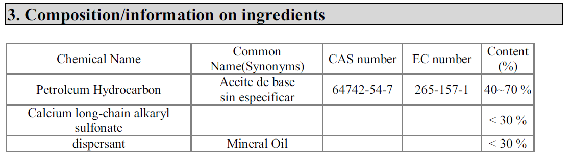

На Озоне нарыл такую информацию.
Если действительно там 90% масло, то больше похоже на то что это промывочное масло, а не 5 минутка.
У меня сейчас в масле 10% эстеров)
Что больше чем в данной промывке)
2 часа назад, Alex433 сказал:
Скажу так, не похоже она на промывочное масло, да и результат промывки был виден, а добавил 350 мл на 3,5 л масла. Если бы это было просто промывочное масло, то визуально я бы точно ничего не заметил. Такое я заметил на авто товарища, которому помогал с ремонтом. Предложил ему попробовать, он согласился, а тут возьми и результат есть ( начало старые отложения потихоньку отмывать и то что осталось начало пальцем стираться.)

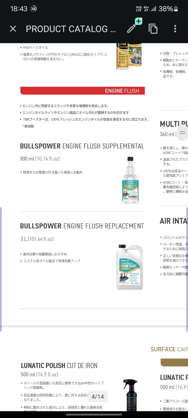

seven777 интересно конечно. Заказал на ВБ, если придёт, попробую перевести что там в инструкции написано.
SL1 спасибо, это больше похоже на правду. Возможно на Озоне выложили документ не от того продукта.
SL1 а судя по всему может быть разница между Supplemental и Replacement промывками. И соответственно разный состав. На интуитивном уровне мне всё же кажется, что в 3 л таре это промывочное масло.
Alex433 Посмотрите этикетки, они одинаковые, разница только в объеме. Акарил сульфоната кальция хорошая моющая и антикоррозионная присадка, используется в моторных и др. маслах. Концентрация высокая. В базе смесь гидрокрекинга с минеральным маслом. В какой-то другой теме выкладывал рекламный ролик присадки, где пузырек заливается в двигатель, немного поработал и на слив. MSDS по промывке в старой упаковке.
