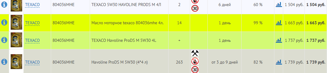

У меня по каталогу находит 4л за 1504р, итого 376р за литр
а вот 20л не ищется,

1 час назад, fixxer сказал:
Даже страшно от таких цен. Какой-то (или чей-то) косяк. Берите, если есть такая возможность - это очень дёшево.
