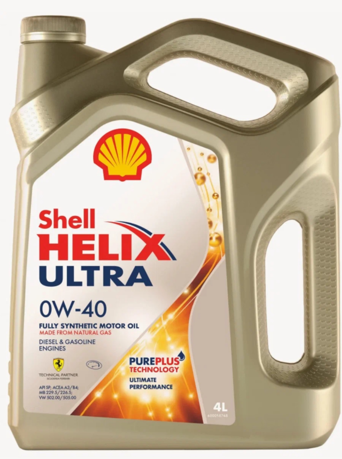

Я вот люблю Shell, хороший большой производитель, делает классную смазку, говорят даже для дюрекс). Идём к нему в подборщик и спрашиваем, что предложишь? Helix Ultra 0W-40, Helix Ultra 5W-40, отвечает shell. Оба продукта 502 допуска, и в описании пишут что даже специально для турбомоторов, против детонации все дела. Казалось бы супер, отлично выбор сделан. И даже рекомендации ОД не нарушены.
Но есть один нюанс. Масло от VAG не просто 5w40 502, а средне зольный ACEA c3. В то время как то что предлагает shell полнозольники ACEA a3. А чем нам грозит использование полнозольника вместо малозольных масел? Правильно! Кердык катализатору, ну и закоксовка всего чего только можно, залегание колец и т.д.!

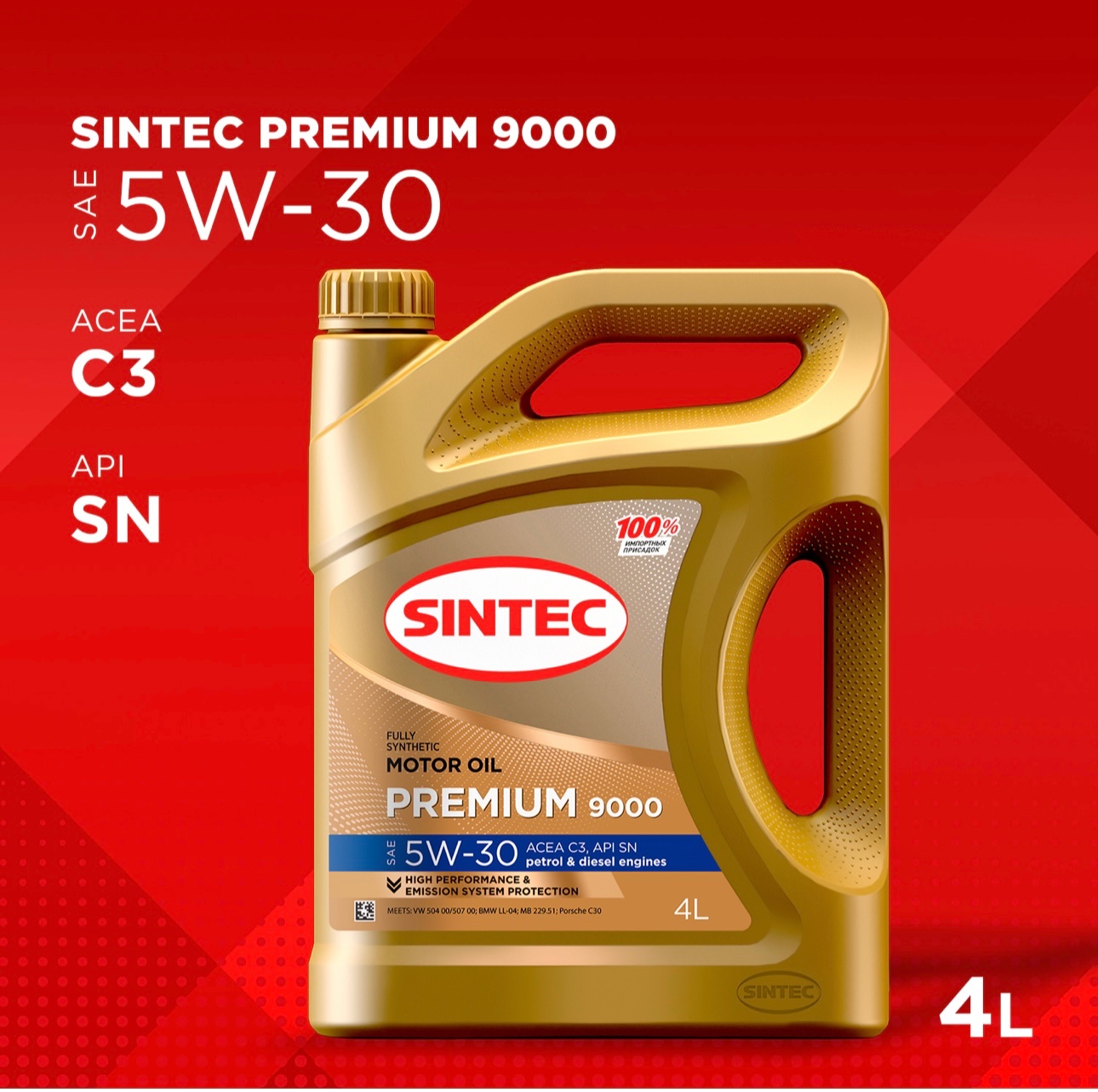

Всем привет, я к вам с таким вопросом, нужно так сказать одобрить или отговорить лить одно масло ) В общем расскажу про свое авто, октавия а7фл  2018г  пробег 96к км 1.4czda мкп.  Езжу 70/30 трасса/город,  меняю раз в 10к км (250мч), лил в авто все это время масло shell helix ultra 0w40 sp wv502 но сейчас его не найти по адекватной цене.  Появилось у меня такое масло в количестве 4 канистр )) что скажете ? Можно лить ?   Premium 9000 5W-30  C3 SN  wv507/504
Изменено пользователем SuperFlower
SuperFlower Можно, в профильной теме есть и анализ отработки с А7 fl , только двигатель 1,8.
Behappy  Ну 1.8 это совсем другой мотор конструктивно….
SuperFlower Я в курсе, сам на Шкоде езжу. ;) Допуски одинаковые.
31.10.2024 в 22:55, SuperFlower сказал:
Можно. Я на таких (504/507) уже больше 135 тысяч накатал при аналогичных условиях смены.
