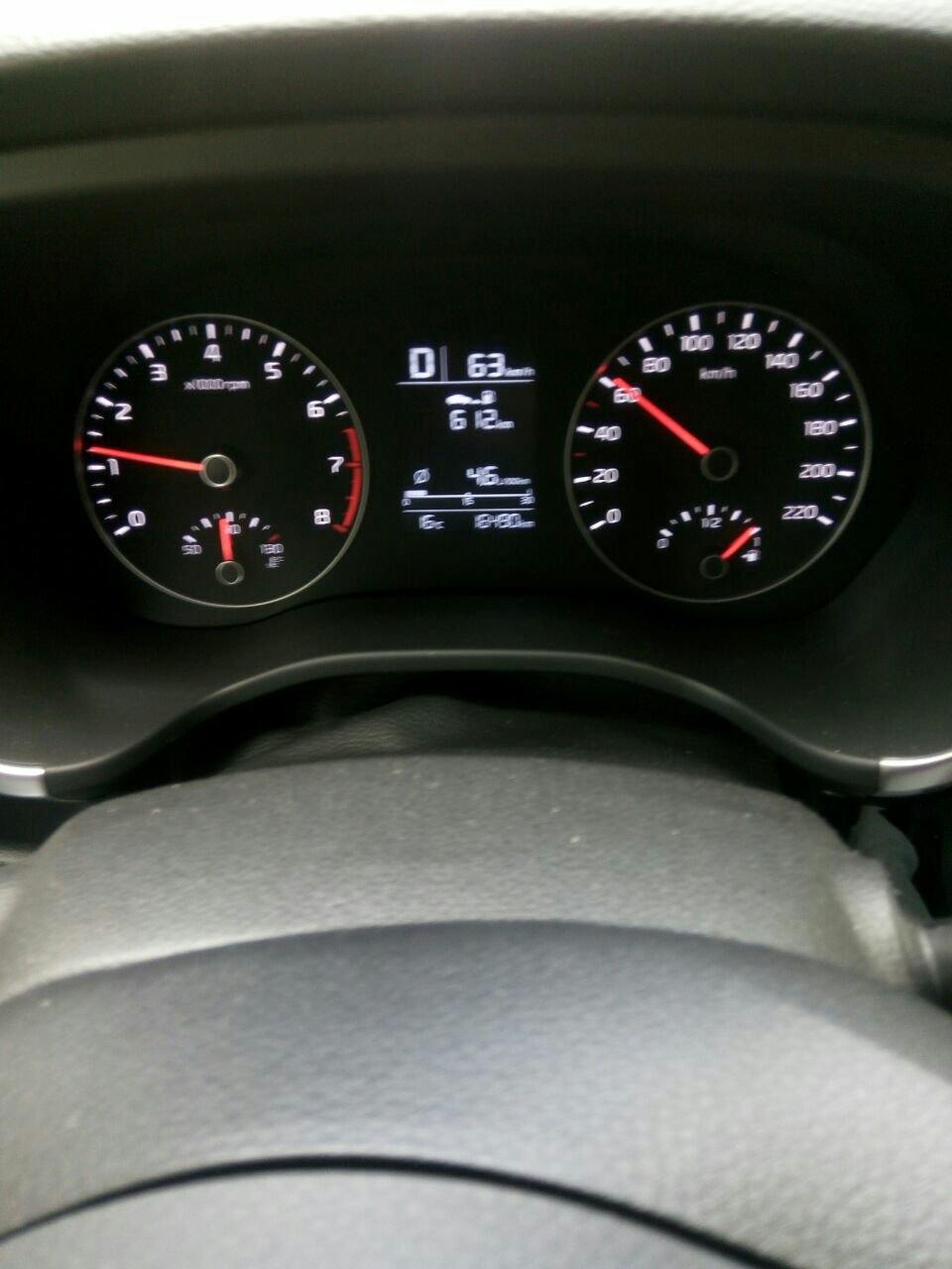

Shamhoon надо чтоб знающие оценили) вот и ждём их мнение.
На мой дилетантский взгляд многовато откатов, но так в принципе почти на любом 95м.
На 98/100 кратно меньше откатов, а то и на порядок.
Но поведение авто для обычной езды вполне хорошо, тихий бенз и разгон уверенный.
Вот в таком же режиме на бп100:
Изменено пользователем Егор К

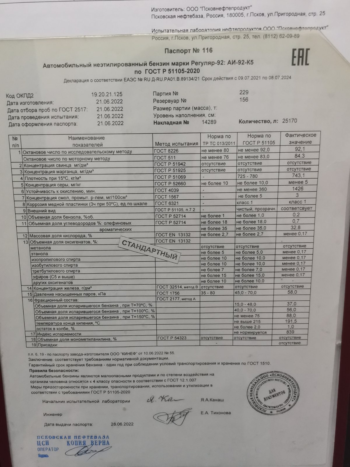

Нормальный у Кинефа бенз. Много легких фракций компенсировали относительно тяжелым хвостом. Середины мало, но калорий должны подкидывать фракции выше и150 (15%). При этом мазута в хвосте нет. КК-200.

Хмыр по логам моим выше что можете сказать и как оценить? Норм или не норм?
Вы сами все видите и знаете. Для турбо чем выше, тем не хуже
