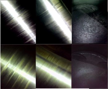

Пришлось с перепугу соорудить камеру и залезть цилиндры, где ждал чудовищный износ в третьем цилиндре:
Самый плохой 3й цилиндр. 2,4 только начали задираться.
Через год танцев с бубнами 2,4 тоже поспели и почти догнали 3й:
Картина для этого мотора типичная и никого уже не удивляет. 1й цилиндр самый красавчик и без задиров.

А дальше началось волшебство и таинство. Как по магниту так и визуально эндоскопом задиры замерли:
1814751872_2.thumb.jpg.593f32fce84e3a945792d61ea0fff605.jpg1876977891_4.thumb.jpg.455d6889c82d0e3e91e845491973de99.jpg
В целом динамика износа по магниту стала как у нормальных моторов.
Либо куппер так сработал, либо все уже сточилось:))

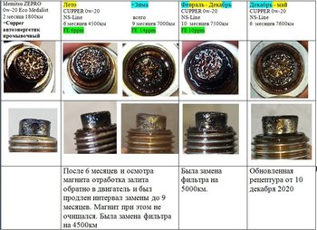

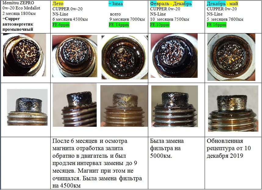

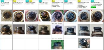

Дальше вкручена магнитная пробка и все ее фото в табличках
ZIC 5w-30 A5/B5 5175 км 6 месяцев
MOBIS 5w-20 ilsac GF-4 7247 км 7 месяцев
MOBIS 5w-20 ilsac GF-4 9600 км 9 месяцев
MOBIS 5w-20 ilsac GF-4 3600 км 5,5 месяцев
TOTAL HKS G-310 5w-30 A5 5000 км 6 месяцев
Mobil1 x1 5w-30 A5/B5 4600 6 месяцев
Idemitsu ZEPRO Eco Medalist 0w-20 ilsac GF-5 4700 км 6 месяцев
Переходной интервал с промывочным автоэнергетиком Cupper на свежем ZEPRO Eco Medalist 0w-20 ilsac GF-5 1800 км 2 месяца
CUPPER NS-Line 0w-20 7000 км 9 месяцев
CUPPER NS-Line 0w-20 7500 км 10 месяцев
CUPPER NS-Line 0w-20 залита обновленная рецептура от декабря 2019, есть анализ после 3100км
НАБЛЮДЕНИЯ ЗА МАГНИТОМ:

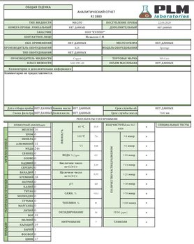

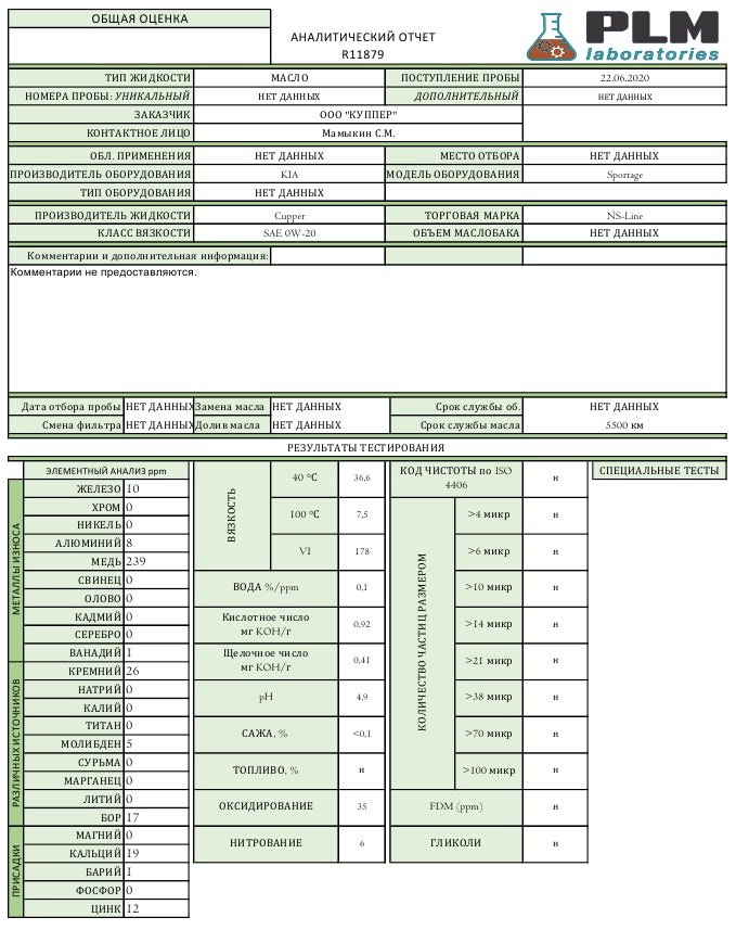

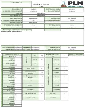

АНАЛИЗЫ:
1-4700i.thumb.jpg.c4edf7d7f0bda92561d52efff0be1297.jpg2-1800c.thumb.jpg.d77d42f35fe1ce95f3ee38fed216deba.jpg3-4500c.thumb.jpg.52a7a254093ea58677c0e64b16f08612.jpg4-7000c.thumb.jpg.826c06d3298bf8df22a062a86064ce25.jpg5-7500c.thumb.jpg.46a5622ba2b9b90b5a9257c16212a479.jpg6-3100c.thumb.jpg.3e4763f26f2898f9cb6c2991474a771e.jpg5500 бланк.jpg7600 бланк.jpgSportage 11 7600.jpg

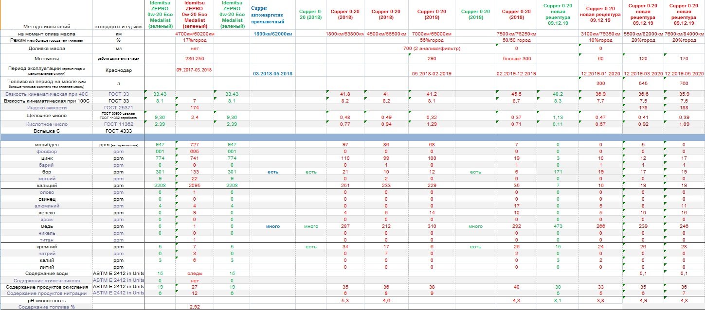

ВСЕ АНАЛИЗЫ В ЕДИНОЙ ТАБЛИЦЕ:
И документ Excel, если надо:
анализы Sportage.xlsx

По серии анализов, все в норме. Износ +-. На купере только в одном месте алюминий почти 20 ед. вылезло.
Поменял масло. Проехал 7600км, 6 месяцев, 760л 92го бензина, время работы двигателя 172 часа.
Если не сложно, то модераторы, обновите пожалуйста картинку в первом сообщении на эту
Подошли результаты еще двух анализов, пожалуйста обновите и дополните в шапку
