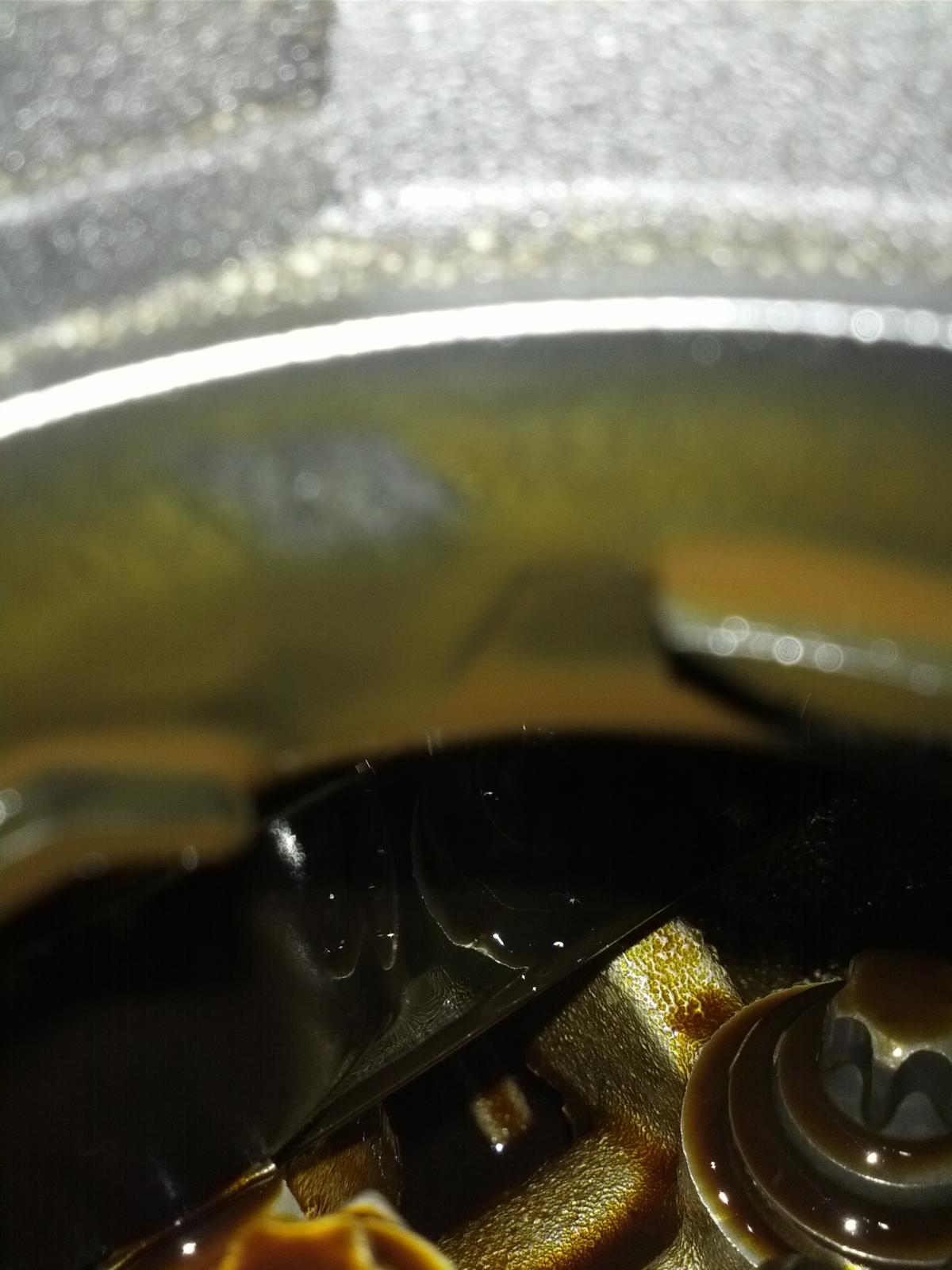

Эксперимент с промывкой iMAGNET от VMPauto (ВМПавто).
Купил такую. На выходных залил. после 200-500км будет второй фото отчет. Пока фото ДО промывки. Задача удалить или начать удалять запекания-отложения в углах приливов. Двигатель Z18XER. Opel Astra H. Масло Dexos2 OEM.
