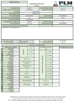

Cupper NS-Line 0w-20 отработка на KIA Sportage 2.0 G4KD после 7500км
Автомобиль: KIA Sportage 2.0 G4KD 2011г.в. 4wd АКПП
Общий пробег на одометре: 76250км.
Пробег на масле: 7500км.
Моточасы по БК: нет
Срок эксплуатации: 10 месяцев (с 20.02.2019г. - по 23.12.19г.)
Израсходовано бензина: нет
Средний расход бензина: ~10л/100км
Средняя скорость: нет
Режим эксплуатации: ~50/50 трасса/город
Доливка масла: 0,0л (картер 4,1л)
Фильтр масляный: MANN W811/80 (На 5000км была замена м.фильтра.)
Фильтр воздушный:  MILES
Промывка двигателя: нет
Что было до этого масла: Cupper NS-Line 0w20 (7000км)
ПРИМЕЧАНИЕ: вторая заливка куппера; старая рецептура 2018г;
отбор пробы из емкости при замене масла;

Фильтра не пилил, на сколько я понимаю...Где интрига то? Чет ни чего не поменялось с виду (а должно было?) Щас уже новую рецептуру залил?
Изменено пользователем prv21
prv21 пилил. Ничего не нашел. Все пристойно.
Новая рецептура уже выложил анализ промежуточный 3100км. Следующий промежуточный на 5000км планирую.
Интересно алюминий когда уйдет. Не раньше третьего-четвертого интервала скорее всего. Обкатка под куппер полностью пока не закончилась. Лезет цинк с кальцием, значит пленки традиционные еще слазят.
Все ИМХО
Вечером соберу все анализы в кучу в таблицу, может графики сделаю. В эксперименты выложу.
Изменено пользователем Дмитрий Анатольевич
37 минут назад, Дмитрий Анатольевич сказал:
Ни когда...этот мотор же его со стенок потихоньку дерет (со стенок поршня).
А если учесть куппер сам по себе и на обычных моторах дает иногда, то вообще не понятно как конкретно на G4KD его оценивать.
43 минуты назад, prv21 сказал:
Поменялось здорово. Перед этим был ад:D
25 минут назад, prv21 сказал:
Я вангую, что он постепенно уйдет с анализов, когда перестанет цинк и кальций светиться.
У Евгена помнишь, тоже полез на втором интервале., хотя мотор у него удачнее и новый. Он бросил опыты. Я планирую катать до победного.
7 минут назад, VNikolai сказал:
а это коренные и шатунные.
Когда видишь анализ "на обкатке", то такой же диагноз ставить?
Никто ведь на обкатке не собирается копить деньги, а готовятся к долгой эксплуатации:D
22 минуты назад, Дмитрий Анатольевич сказал:
На первом, и Ал и Фе.
тут уже обкатка давно закончилась.
3 часа назад, Дмитрий Анатольевич сказал:
Моточасы по БК: нет
неужели БК не считает общую среднюю?
у меня такой режим эксплуатации привозит среднюю в районе 38-40км.ч.
29 минут назад, Дмитрий Анатольевич сказал:
ну и что, вытирал на тряпку, магнит прикладывал?:crazy:
9 минут назад, Евген 48 сказал:
обкатка
Это пока моя рабочая версия.
"Обкатка" в кавычках, а не с конвейера. Все трибопары перестраиваются под новую систему на куппере. Старые окислы и пленки от традиционных присадок должны постепенно уйти.
Приборка арабская и примитивная. Даже без расхода.
Сейчас считаю наработку по OBD2 из ЭБУ. При смене масла сбрасываю ошибки и идет наработка "время работы двигателя после последнего сброса ошибок".
Я примерно так написал. Было много серпантина с горами. А это и не город и не трасса. У меня меньше средняя по подсчетам была в подобных интервалах -меньше 30
26 минут назад, Дмитрий Анатольевич сказал:
Жаль, что нигде это не указано.
50 минут назад, Евген 48 сказал:
А я ожидал после твоих опытов, что у меня тоже полезет люминь.
Ведь еще нет серий на куппере начиная с перехода на него и непрерывно на нем.
Все что есть это либо первые интервалы (иногда алюминий), либо через десятки тысяч (без алюминия)
Накопленная база на форумах и некие тенденции касаются только обычных масел и обычных присадок.
Даже у тебя еще отголоски меди попадаются, хотя уже прилично проехал после него.
