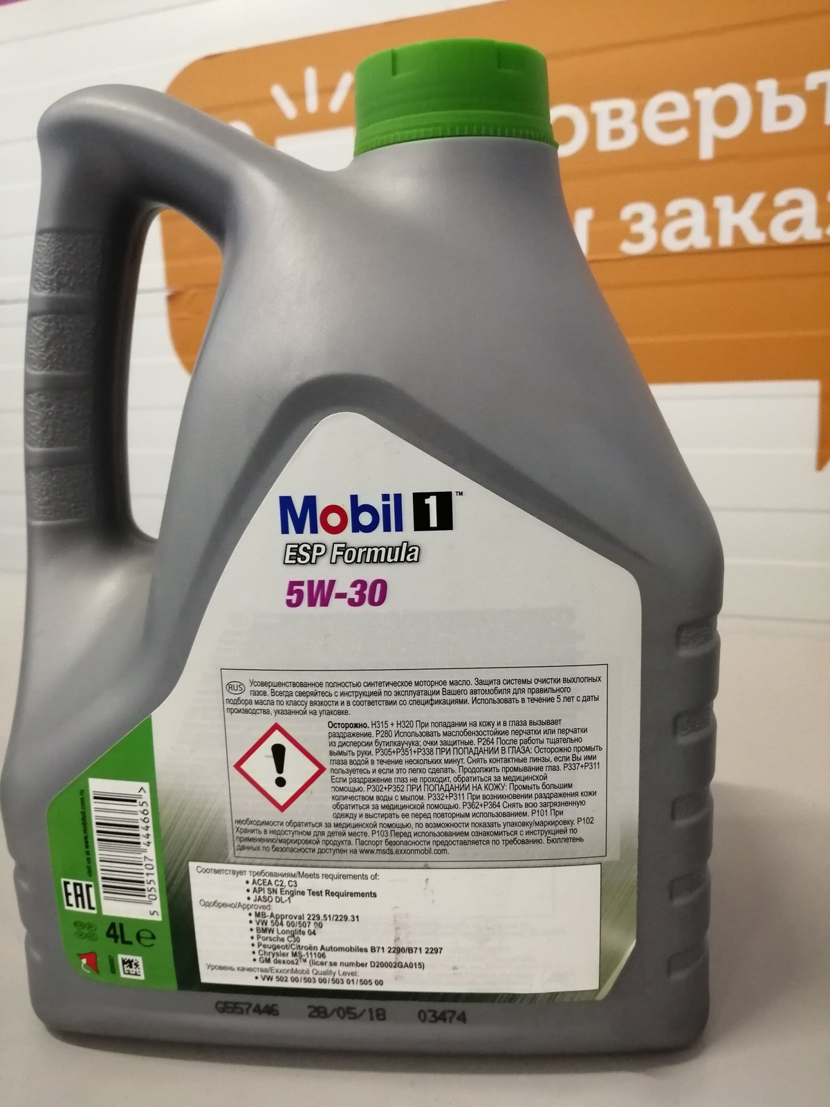

Здравствуйте! Заказал в магазине ОЗОН 2 канистры моторного масла Mobil ESP 5W-30 по цене 2360р. за канистру 4 литра. Данная торговая организация входит в число рекомендованных в РФ для приобретения продукции моторных масел фирмы Mobil. Сегодня поехал получать на пункт выдачи. Проверку решил провести там же на пункте выдачи, до подписания документа о получении товара. Я уже неоднократно покупал в Озоне моторные масла (беру сразу по 2-3 канистры во время проведения скидочных акций) и поэтому сегодня при получении первое на что обратил внимание это то, что канистры были тщательно перемотаны упаковочной пленкой и скотчем, при чем так тщательно что пришлось постараться что бы их от туда извлечь. Ранее канистры были упакованы в картонные коробки запечатанные одним слоем фирменного озоновского скотча. Извлекаю канистры. Осматриваю. Одна из канистр оказывается старый, снятый с производства вариант ESP - "Формула" Хм.. я не заказывал "формулу", а заказывал новое ESP и на этой канистре в добавок отсутствует QR-код. Вторая канистра была как и заказал обновленная ESP 5W-30.  Смутило то что обе канистры были залиты маслом еще в 2018 году. Формула в мае. Обновленная ESP в августе. Странно. Весной 2019 года делал заказ в этом же магазине на такое же масло. Розлив был январь 2019. Как и дата изготовления канистры. В рассматриваемом случае от даты изготовления канистры, до даты розлива прошло примерно 3-4 месяца. Далее. Т.к. я всегда покупал одновременно 2-3 канистры, имею привычку взвешивать канистру с содержимым на точных весах. Обычно канистра с маслом Mobil ESP 5W-30 из партий не вызывающих сомнения весила 3566-3569 гр. Т.е. из тех 2-3 канистр которые покупал ранее расхождение между ними в весе не превышало 3-4 гр. или 0.08% от общего веса канистры. Этого можно достичь только в условиях высокотехнологичного производства. В данном случае одна канистра весила брутто - на 150 гр. больше, а вторая почти на двести грамм больше той канистры с маслом которую считаю оригинальной. Осмотрел швы, нда..Сомнений в необходимости покупки данного товара было все больше и больше. Стал проверять QR-код на той канистре где он был через соответствующее приложение установленное на телефоне и опа! Ответ с сайта Mobil гласил что продукт может не являться оригинальной продукцией Mobil. После этого мне окончательно расхотелось выкупать этот товар. Тут же написал претензию и сдал товар как я предполагаю с контрафактной продукцией обратно. Береженого Бог бережет.
Фотографии первой канистры.

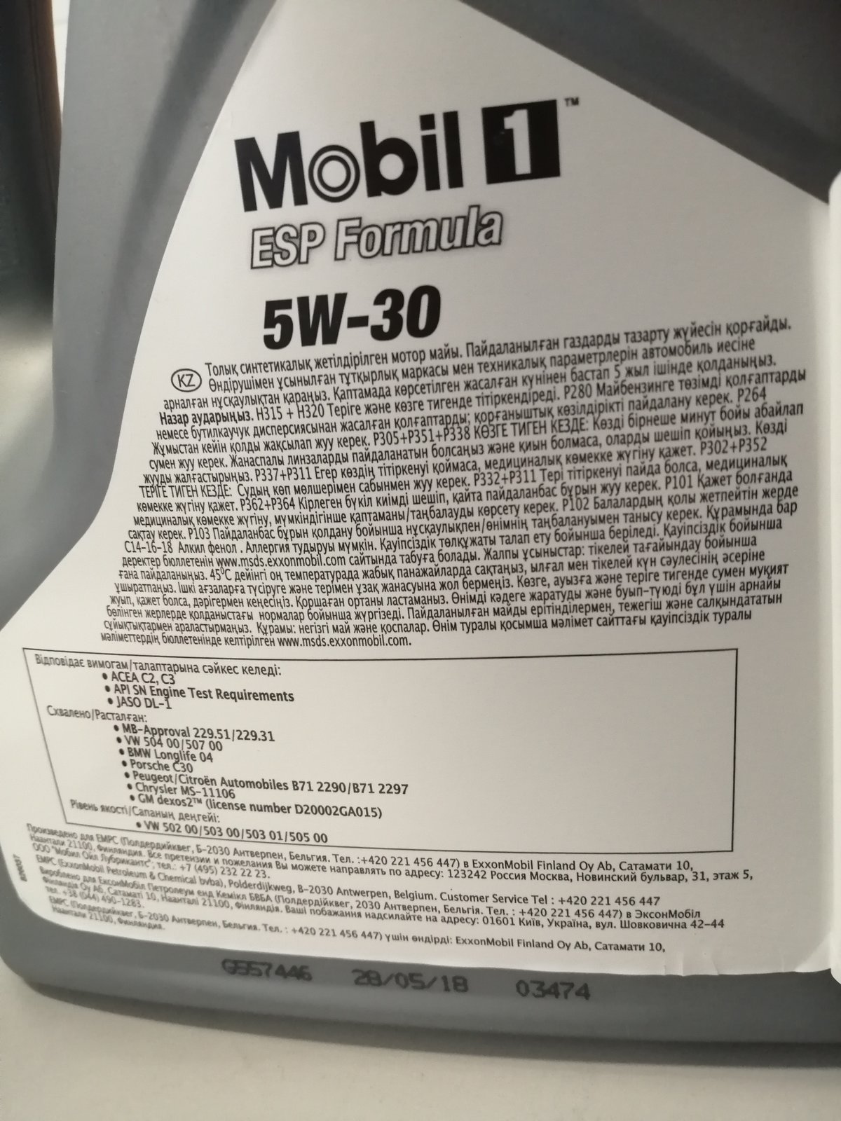

И фото второй канистры:

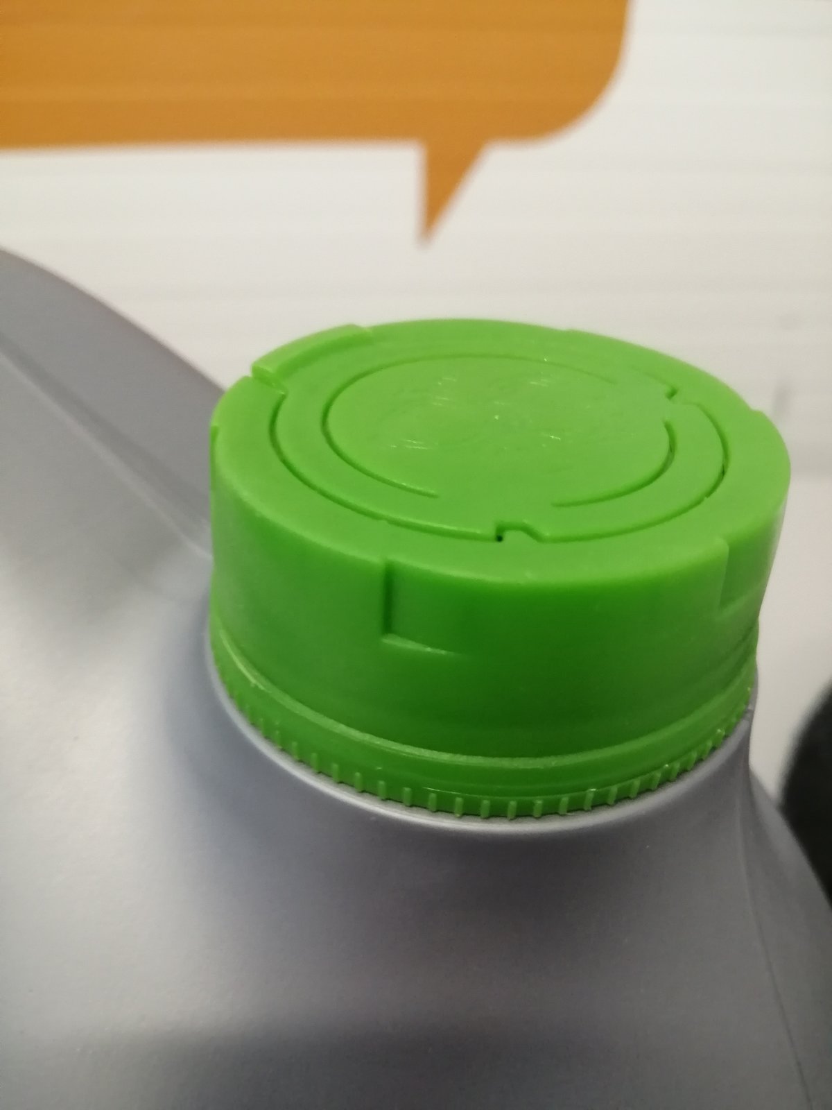

Обе канистры не настоящие,я Мобил давненько на Поло рабочий покупаю и обратил внимание на шов под крышкой,на настоящем он всегда есть. Вот приглядитесь
Romanoff17 Вообще откровенный фальсификат.По канистре видно, батч-код пропечатан как Гравеншон Франция,а пробка как на Финляндии. Батч-код  G557446 это Гравеншон 2015 год 5 месяц, а масло произведено  в мае 2018 года.Возможно масло подменили в цепочке водитель-приемка магазин.
