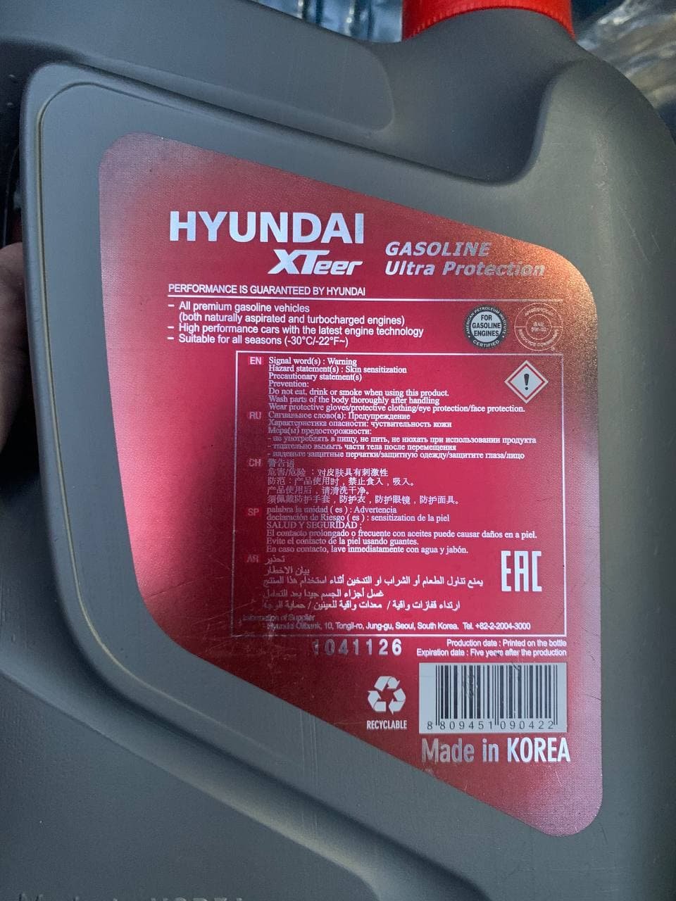

torcon А что с подделками на него не в курсе?
уже появляются.. Украина, Харьков..

Куда смотреть? Почему поддлека?
если сделать анализ, окажется что это не подделка скорее всего... :)
Добрый день залил в свою санта фе такое масло только 5w40 проехал 800км масло отдаёт зеленоватый оттенок, это нормально?:)))
