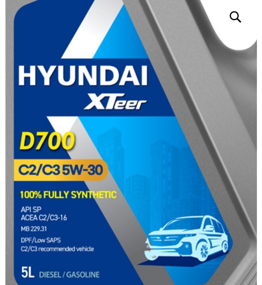

Сейчас есть допуск MB 229.31
1 час назад, torcon сказал:
Тоже достаточно старый, уже давно у всех MB 229.51 и MB 229.52. :)
Т.е. вот это масло лучше будет?
Есть смысл затестить оба масла D700 и D800? Может есть изменения после ребрэндинга?

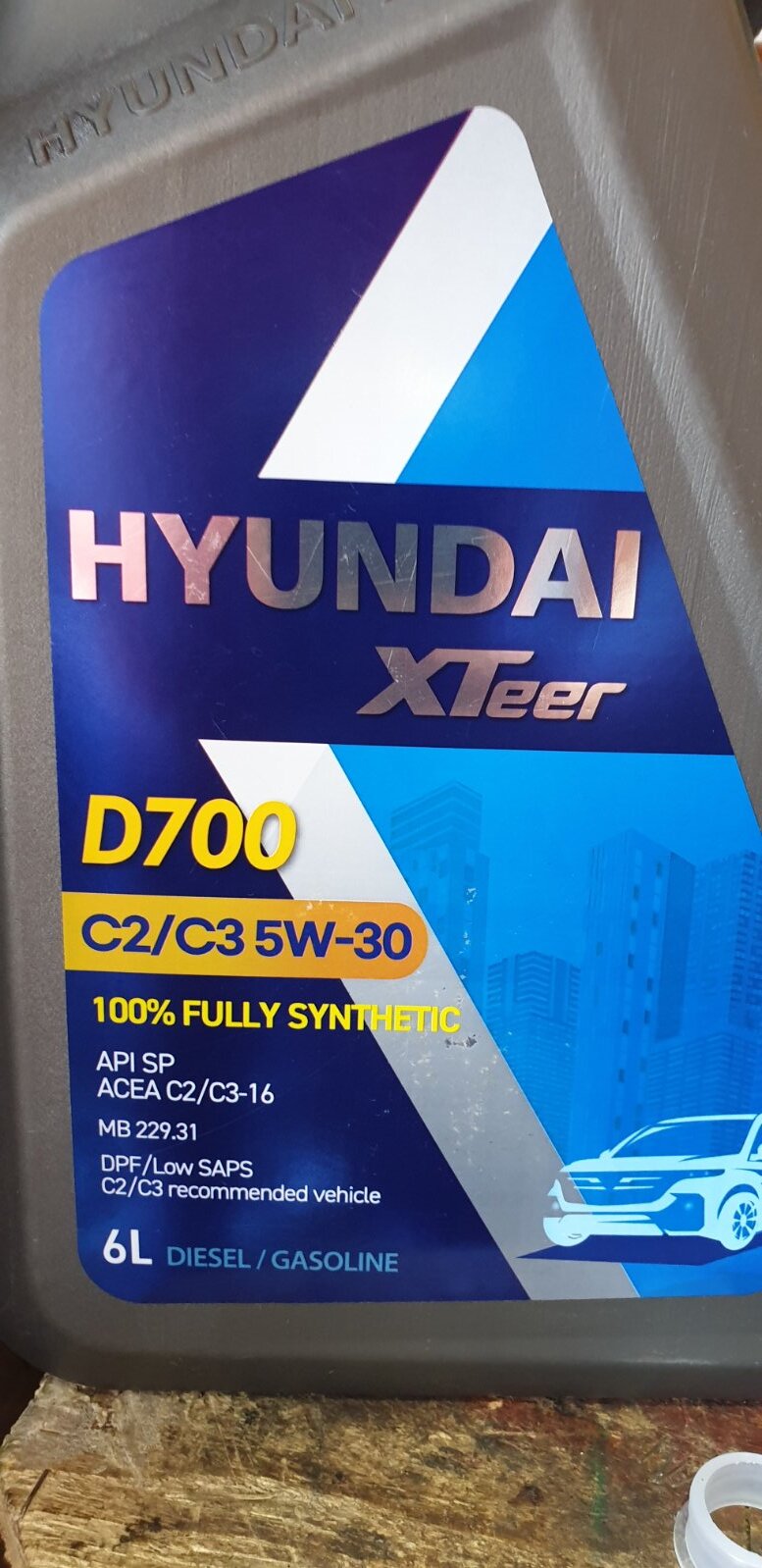

Вот такое масло пришло, появился допуск МВ 229.31 и надпись Ressource Conserving

20.07.2024 в 14:48, Шахтер сказал:
Нет их там - https://operatingfluids.mercedes-benz.com/sheet/229.31/en
Изменено пользователем Александр12345
18.01.2025 в 18:01, Александр12345 сказал:
А на банке есть... неужели такой бренд будет заниматься обманом...
08.02.2025 в 18:04, Шахтер сказал:
Полагаю, Корейские химики и технологи считают, что соответствует. Но тратить миллионы на получения сертификата от МБ смысла не видят, ибо это существенно скажется на цене. в итоге на конкурентоспособности.
А может и от балды написали ;)
