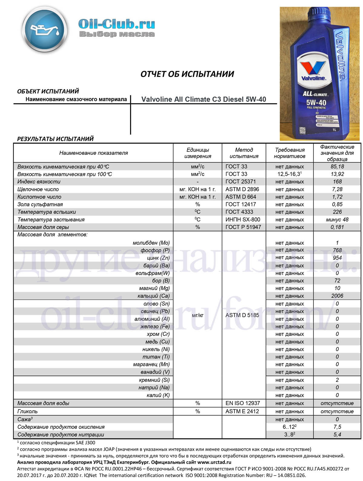

Valvoline All Climate C3 Diesel 5W-40 свежее за анализ спасибо брату nikulum, сам покупал, сам тестил.
Масло в лабораторию послал nikulum в запечатанной таре.
Видео приемки в лаборатории УРЦ:
Valvoline All Climate C3 Diesel 5W-40 (VOA BASE) копия.jpgValvoline All Climate C3 Diesel 5W-40 URC.jpgValvoline-All-Climate-C3-Diesel-5W-40-photo1.jpgValvoline-All-Climate-C3-Diesel-5W-40-photo2.jpg
Масло заявлено как: API SN/CF, ACEA С3, BMW LL-04, MB-226.5, MB-229.31, Ford WSS M2C917-A, RN 0700/0710, VW 502.00/505.00/505.01, Dexos 2, Porshe A40.
1) Масло соответствует стандарту SAE 40
2) Вязкость при 100С = 13.92 сСт - в пределах среднестатистических показателей для легкомотрных сороковок (13.5-14.5 сСт), что обеспечивает топливную экономичность, при этом есть небольшой запас для разжижения топливом в процессе эксплуатации, но для дизеля это не столь актуально, как для бензомоторов
3) Щелочное число = 7.28 - стандартный результат для масла С3, что говорит о достаточном запасе моюще-нейтрализующих свойств данного продукта
4) Кислотное число = 1.72 - невысокое, в сочетании с щелочным 7.28 выглядит достойно
5) Зольность сульфатная = 0.85% - норматив стандарта С3 превышен (<0.8%), хотя по элементам присадок все в норме по пропорции
6) Температура застывания = -48С - отличный результат для 5W-40
7) Температура вспышки в о.т. = 226С - стандартный результат, который говорит о хорошей термостабильности масла при высоких t
8) Содержание серы = 0.181 - говорит о том, что перед нами современный пакет присадок на салицилатах Кальция от Infineum
9) Противоизносные присадки - на основе пары Цинк-Фосфор. Салицилаты Кальция в роли моюще-нейтрализующей присадки + беззольный дисперсант в виде сукцинимида Бора.

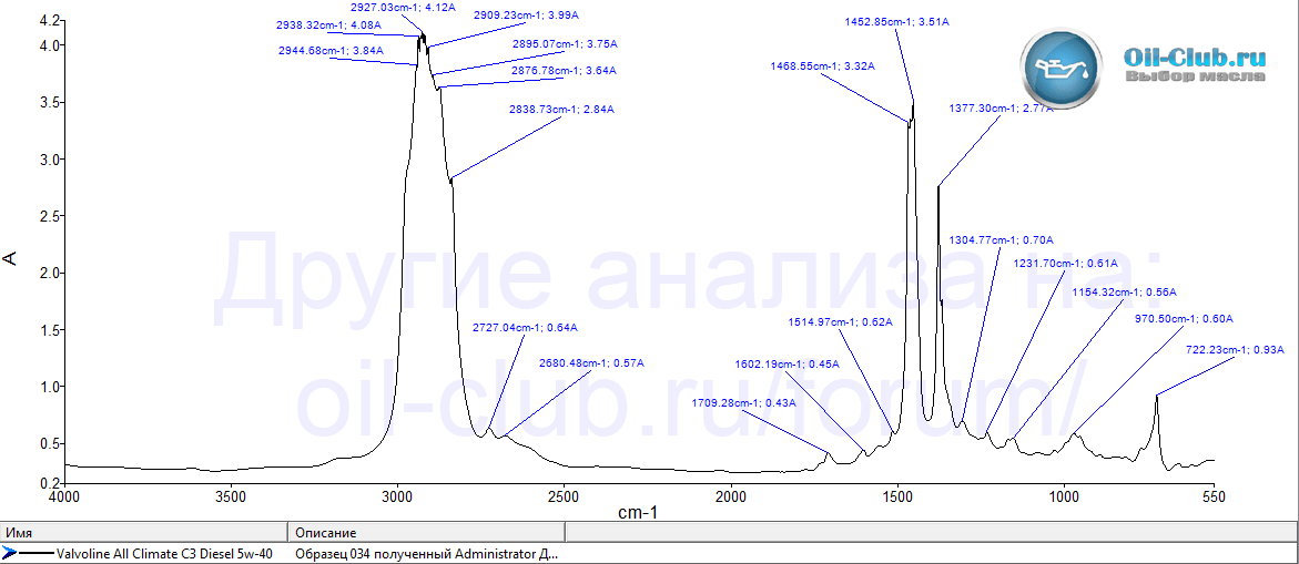

ИК спектр Фурье
Вывод: перед нами обычное масло С3 на пакете Infineum в вязкости SAE 40. Для дизелей вариант хороший, так что масло полностью оправдывает свое предназначение. И как All Climate оно тоже идет на ура: подходит как для жаркого климата, так и для морозов до -30С. Кажется, что база представляет собой смесь 2-3 гр., но масло заявлено как Full synthetic - вопросы отпадают. По золе придираться не будем, т.к. рецептура соблюдена. Да и отклонение не такое большое, чтобы на что-то повлиять.

4 часа назад, nikulum сказал:
Протестированная литрушка стоила 517
Доступная фасовка в 5л сейчас стоит 2100-2200, на момент моей озабоченности что есть из 5W40 под допуск VAG'а 505.01 это было самое дешевое, после Neste Premium+ (до их ребрендинга это City Standard) из-за чего, в силу отсутствия анализа у меня возник зуд на предмет протестировать это.
За анализ - спасибо огромное. Глаза открыли...
Имхо, только крепнут. По мне - так полусинь это. Как и вся остальная линейка All Climate
Meddvedd дело в том, что масло этой рецептуры не может быть на минералке 1-2й группы. Там в рецептуре предписано делать его на VHVI. Тут какой то кряк у Valvoline "роснефтевский", попроще... На ошибку лабы не похоже, в ИК она вообще редко ошибается.
Да, да. Ошибся. И извинился в ветке с описанием сабжа.
Собсно, у Вас в анализе указано про помесь II и III групп.
А откуда инфа про Роснефтевский кряк?
Ну я не имею ввиду что он прям роснефтевский, я имею ввиду что похожий... с высоким содержанием парафинов, поэтому такой пик 722 низкий. :)
