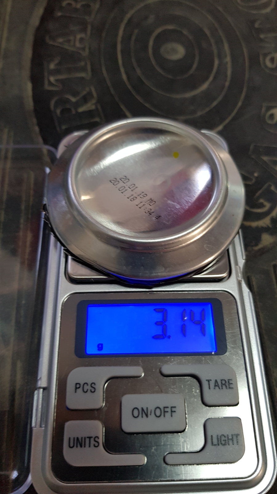

Сегодня попробовал на газовой плитке выпарить масло из присадки нанокарбон , взболтал флакон , откачал шприцем 10мл , напрягло что по весу 10мл присадки оказалось легче просто пустого масла без ничего , по Китайским корманным весам получилось 7.24 гр , хотя может и шприц тоже китайский как и весы , вес двух донышек от баночек составил  6.4 гр
Вес этих донышек с 10 мл присадки Нанокарбон 13.64гр
Вес после выпаривания составил 6.56 гр
То есть отнимаем от 6.56 гр вес пустых донышек 6.4 гр и получаем 0.16 гр из которых примерно 0.07 сотых грамма должна составить зола от самого масла , но за мной был косяк в том что я перебрал с подачей пламя , так как на улице было -10С , и масло вспыхнуло , горело примерно чуть больше минуты , так как сначала я убавил подачу газа , но масло продолжало гореть , потом выключил плитку и через 20-30 сек потушил горящее масло , возможно часть массы выгорело в виде сажи , по этому и вес сухого остатка мог поменяться
@Vyacheslav.A взвесьте пожалуйста сколько весит 1л или  100мл вашей присадки , хотя скорее всего я завтра сам взвешу флакон 100мл , почему то по шприцу присадка получилась легче просто масла , а по сухому остатку получилось 1.6 гр из которых 0.7 гр зола от масла , возможно что часть массы успела выгореть , но как по мне если 1см3 фуллеренов имеет вес 1.5-2гр , то при добавлении 4гр фуллеренов в 97 мл масла  , 10мл масла с фуллеренами должно весить хотя бы 8.7 гр , а не как просто масло 8.5 гр на 10мл и тем более не как ваша присадка Нанокарбон весом 7.24 гр
