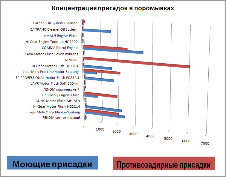

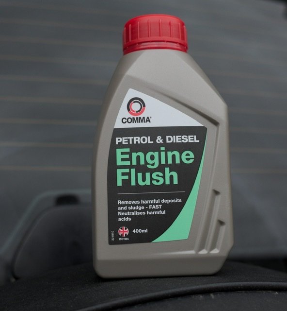

масленкин 7 427 Опубликовано: 11 декабря 2019 Поделиться Опубликовано: 11 декабря 2019 (изменено) да..Офигенный результат.. Цитата Следующая по насыщенности промывка COMMA Petrol Engine. Необычная промывка, которая по заявлению производителя может использоваться и как пятиминутка и как длительная промывка двигателя. Из чего можно сделать вывод, что органические растворители в ней не используются, а эффект достигается за счет применения ударной дозы моющее-диспергирующей присадки. Использование такого пакета в длительном режиме опасно в загрязненных двигателях, так как масляная система может не справится с отслоившимися отложениями и забиться. Изменено 11 декабря 2019 пользователем масленкин 0 Цитата Ссылка на сообщение Поделиться на других сайтах
Rebbers 1 Опубликовано: 11 декабря 2019 Автор Поделиться Опубликовано: 11 декабря 2019 5 часов назад, масленкин сказал: да..Офигенный результат.. У меня не такой большой пробег, и не все так плохо по обслуживанию что бы бояться серьезных отложений 0 Цитата Ссылка на сообщение Поделиться на других сайтах
масленкин 7 427 Опубликовано: 11 декабря 2019 Поделиться Опубликовано: 11 декабря 2019 (изменено) Rebbers ,ну Оки тогда..только в Тапку надо давить на 2/3 .. как рекомендует Ликви ,а у него более щадящий пакет (на 150-200км рекомендации..я бы и фильтр масла поменял если он старый) . имхо Изменено 11 декабря 2019 пользователем масленкин 0 Цитата Ссылка на сообщение Поделиться на других сайтах
СИНТЭКС 12 731 Опубликовано: 11 декабря 2019 Поделиться Опубликовано: 11 декабря 2019 Только что, масленкин сказал: только в Тапку надо давить на 2/3 .. как рекомендует Ликви ,а у него более щадящий пакет . не пугай меня! там всё великолепно и смоющими и с противозадирными компонентами. можно катать в обычном режиме... 0 Цитата Ссылка на сообщение Поделиться на других сайтах
масленкин 7 427 Опубликовано: 11 декабря 2019 Поделиться Опубликовано: 11 декабря 2019 СИНТЭКС , я не пугаю..я сказал имхо - а ты своё ..какие Проблемы ? я не пойму 0 Цитата Ссылка на сообщение Поделиться на других сайтах
СИНТЭКС 12 731 Опубликовано: 11 декабря 2019 Поделиться Опубликовано: 11 декабря 2019 масленкин в Комме противоизноски столько, что можно из API SN сделать API SL 0 Цитата Ссылка на сообщение Поделиться на других сайтах
масленкин 7 427 Опубликовано: 11 декабря 2019 Поделиться Опубликовано: 11 декабря 2019 СИНТЭКС , Ага.. 0 Цитата Ссылка на сообщение Поделиться на других сайтах
