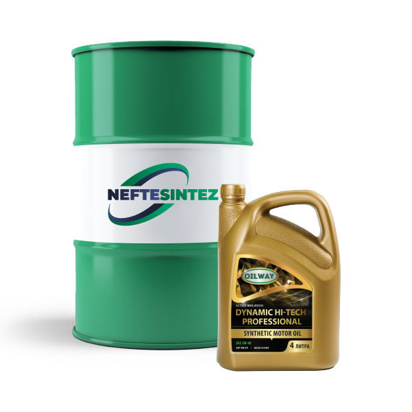

Встретил это масло в интернете. На ДРАЙВ 2, человек уж очень эти масла хвалил. Он их "прожаривает" и по своему оценивает. Так вот по его мнению они лучшие. Сразу захотелось попробовать.
Нашёл сайт - https://neftesintes.ru  Очень много разной продукции и промышленные масла и трансмиссионные и моторные. Только вот купить их не так- то просто. Вроде и предприятие в соседней области. И у себя в городе продавцов нашёл. А вот только с частными лицами они не работают. А так цены - приятные 4 литровая канистра - 600 -700 рублей. Кодов для продаже в интернете нет. Фото с оф.сайта.
dynamic-hi-tech-professional.thumb.jpg.c332f3377552352c82d3688f7250a17f.jpgdynamic-hi-tech-max.thumb.jpg.897626eb9b88888e2c176f4e59368810.jpg
Эти масла есть в продаже на Валдберис. Я живу в Екатеринбурге и склад судя по их сайту находится в городе Среднеуральске. Нигде их продукцию не купишь в розницу. А на сайте на проспекте Космонавтов только офис. Где находится завод по разливу масел у местного населения и в интернете узнать не удалось. Не совсем брать товар о котором нет информации. Екб и его окрестности производят только сырьё медь, металлоконструкций и так далее. Масло моторное не профиль это региона. Максимум розлив по тарам.
