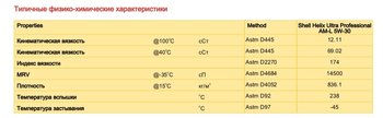

Популярное сообщение TurboHyena 37 Опубликовано: 29 ноября 2019 Популярное сообщение Поделиться Опубликовано: 29 ноября 2019 (изменено) Shell Helix Ultra Professional AM-L 5W-30 свежее Лаборатория не знала, какое масло пришло на анализ. Заявленные характеристики: Масло заявлено как: API SN/CF; ACEA C3; BMW LL-04; допуск к MB 229.51. (описание Dimmy) 1) Масло в стандарт SAE вписывается легко и может смело называться 5W-30 2) Вязкость при 100С = 12.20 сСт - в пределах среднестатистических 11.70-12.30 сСт у масел ACEA С3 3) Индекс вязкости = 189 - очень высокий для 5W-30 (обычно около 170), что говорит об отличной работе масла в широком диапазоне температур 4) Щелочное число = 6.89 (ASTM D-4739) - типичное для масел С3 (методом D-2896 получилось бы около 8), говорит о достаточных моюще-нейтрализующих свойствах данного масла 5) Кислотное число = 2.21 - нормальный результат, хотя у среднезольных масел обычно TAN в районе 1.5 6) Противоизносные присадки ZDDP на основе соединений Цинка и Фосфора / моюще-нейтрализующие присадки на основе салицилатов Кальция+беззольный дисперсант сукцинимид Бора. Вывод: перед нами хорошее масло 5W-30 уровня ACEA С3. Из плюсов масла: современный среднезольный пакет присадок Infineum P6003, обеспечивающий хороший ресурс и бережное отношение к деталям ДВС (в т.ч. на предмет образования нагара) и системе очистки выхлопных газов из-за низкого содержания Фосфора. Ну и стало понятно, что Shell Helix Ultra C3 5W-30 - из той же бочки (описание Dimmy) Артикулы коды для заказа в интернет магазинах: 550046352 - Shell Helix Ultra Professional AM-L 5W-30 1L 550046353 - Shell Helix Ultra Professional AM-L 5W-30 4L Изменено 29 ноября 2019 пользователем TurboHyena 14 Цитата Ссылка на сообщение Поделиться на других сайтах

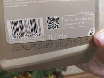

DIMA312 6 206 Опубликовано: 4 декабря 2019 Поделиться Опубликовано: 4 декабря 2019 29.11.2019 в 10:45, torcon сказал: TurboHyena гидрокрекинг или GTL (больше вероятно последнее, но есть шанс что рецептуру под GTL не разрабатывали поэтому гидрокрекинг). Даниил я морозил его, при -20°С как слеза, гидрокрекинг бы помутнел. Shell Helix Ultra Professional AG тоже... На фото Shell AG, но они выглядят одинаково как в замороженном так и в нормальном состоянии. 0 Цитата Ссылка на сообщение Поделиться на других сайтах
Dimmy 11 106 Опубликовано: 4 декабря 2019 Поделиться Опубликовано: 4 декабря 2019 На канистре написано PurePlus - значит, GTL. 0 Цитата Ссылка на сообщение Поделиться на других сайтах
torcon 64 802 Опубликовано: 4 декабря 2019 Поделиться Опубликовано: 4 декабря 2019 Не всегда... 0 Цитата Ссылка на сообщение Поделиться на других сайтах
Dimmy 11 106 Опубликовано: 4 декабря 2019 Поделиться Опубликовано: 4 декабря 2019 3 часа назад, torcon сказал: Не всегда... Да, бывают исключения... 0 Цитата Ссылка на сообщение Поделиться на других сайтах
