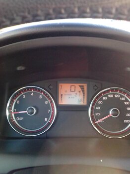

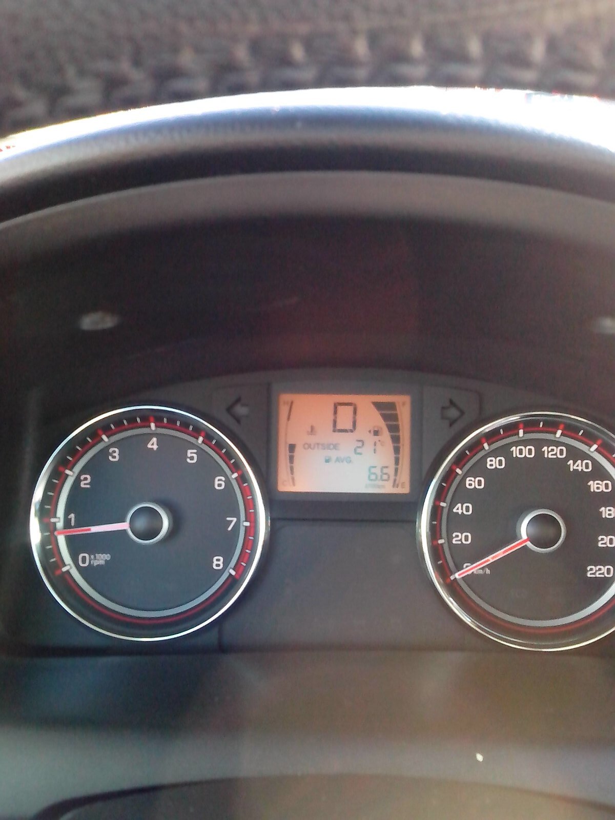

У меня до Сонаты 5 лет был корейский кроссовер класса Спортажа/Туссана (Санг-Енг Нью Актион), с таким же, обычным атмосферным мотором 2,0л и классической 6АКПП, что и на Сонате. Вес авто, размер колёс/резины, бензин и даже АЗС, на которой всегда заправляюсь - всё одинаковое. Режимы тоже были идентичные. Так вот, расход был абсолютно такой же, что и сейчас на Сонате, вообще никакой разницы.
