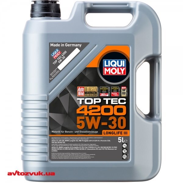

Всем привет. Помогите с выбором масла для двигателя skoda rapid 1.6 cfna 77kw 105hp по паспорту входит 3.6л. В мануале рекомендуют лить 502 допуск 5w40.
Езжу мало, до 10000км в год. Масло меняю на 7500км и 250 моточасов средняя скорость 30км.ч. в основном город. Зима у нас не холодная, максимум 20 градусов мороза бывает и то недельку на крещение. Летом до 30-35 тепла. Сейчас лью liqui moly synthoil high tec 5w40, но хочу уйти с него, так как дороговато. Расход 300г на 7500км.
Ниже фото масел, которые выбираю и хочу советов гуру, что лить в этот движок. Ликви конечно дорого, но может оно того стоит? Хотелось бы попробовать мобил 5w30 зеленую этикетку...
