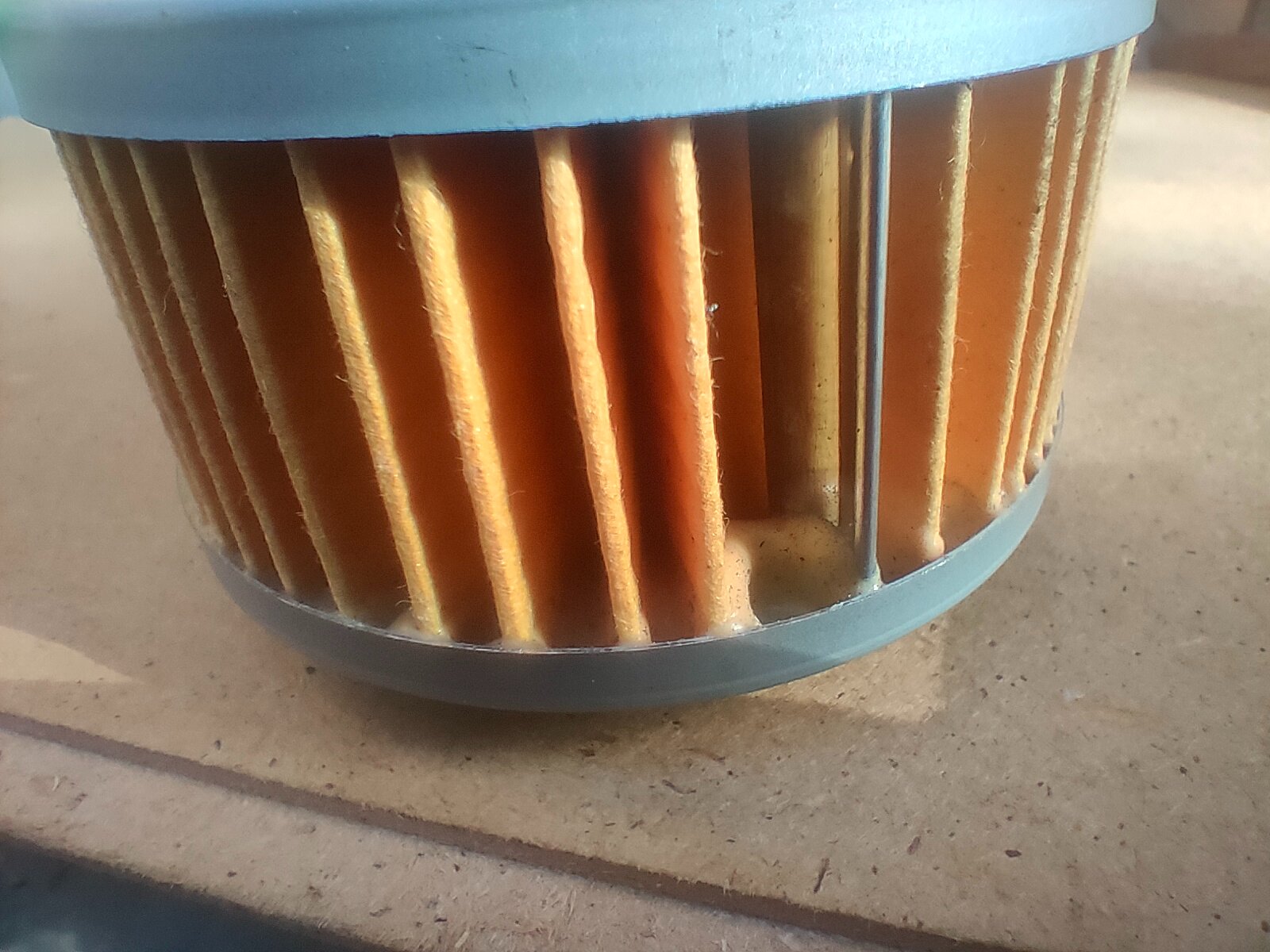

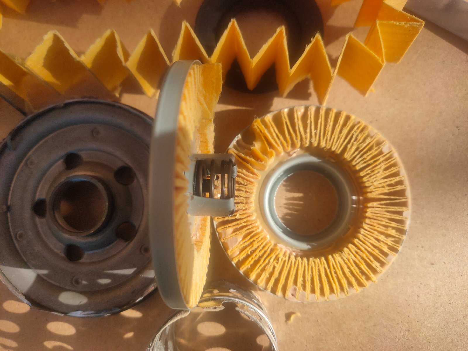

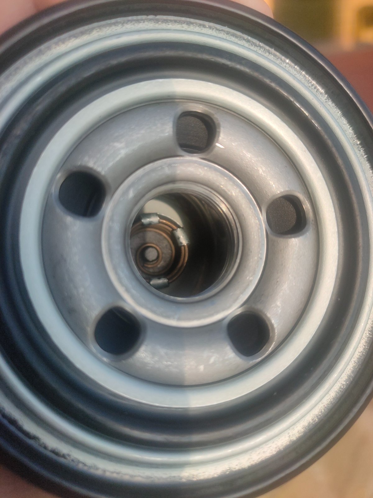

Популярное сообщение Евген48 27 115 Опубликовано: 3 октября 2021 Популярное сообщение Поделиться Опубликовано: 3 октября 2021 (изменено) Ну самим, так самим Фильтр масляный CWORKS B110G0022, по каталогу самой компании идёт как заменитель МАННа 811/80. Сейчас в их каталоге появился ещё один номер B110G0045, но в продаже его нет. Много комментировать не буду, надеюсь и так будет понятно, чем нам хотят заменить МАНН Происхождение скорее всего Китай, никаких мэйд ин нет. В плёночке, спасибо, резьба более менее норм, клапонишка такое себе. И тут нас поджидает сюрпрайз мазафака ширина шторы просто огонь, полезная ширина 2,3см. Хлопушка дрянь, дешманская тонкая резина. Неравномерность укладки, перепускной пластик. Перебор с клеем. Собственно ширина шторы. Диаметр перепускного 14мм, открытие около 1,4кг, примерно 0,9 бар. Полезная площадь шторы: ширина 2,3см, длина 161,5см, всего около 370см2 Без комментариев, даже недорогая цена, не перевешивает конструкцию данного "шедевра", максимум на промывку, и то, можно найти дешевле. Изменено 3 октября 2021 пользователем Евген 48 15 Цитата Ссылка на сообщение Поделиться на других сайтах
