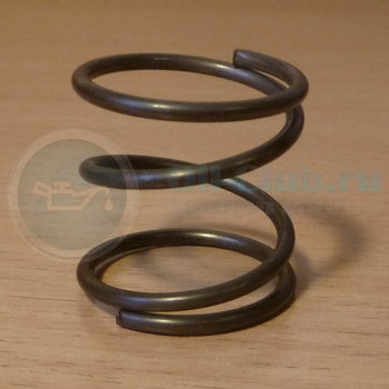

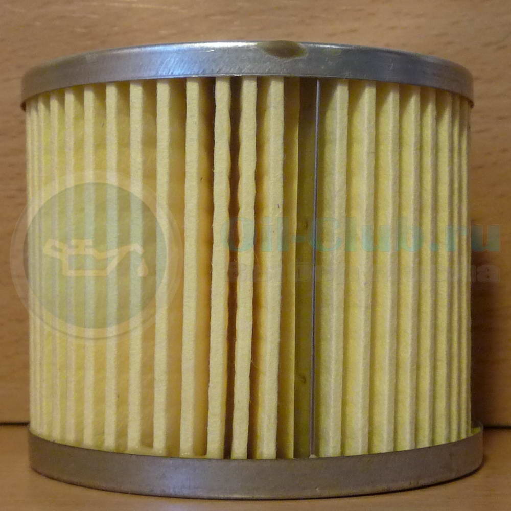

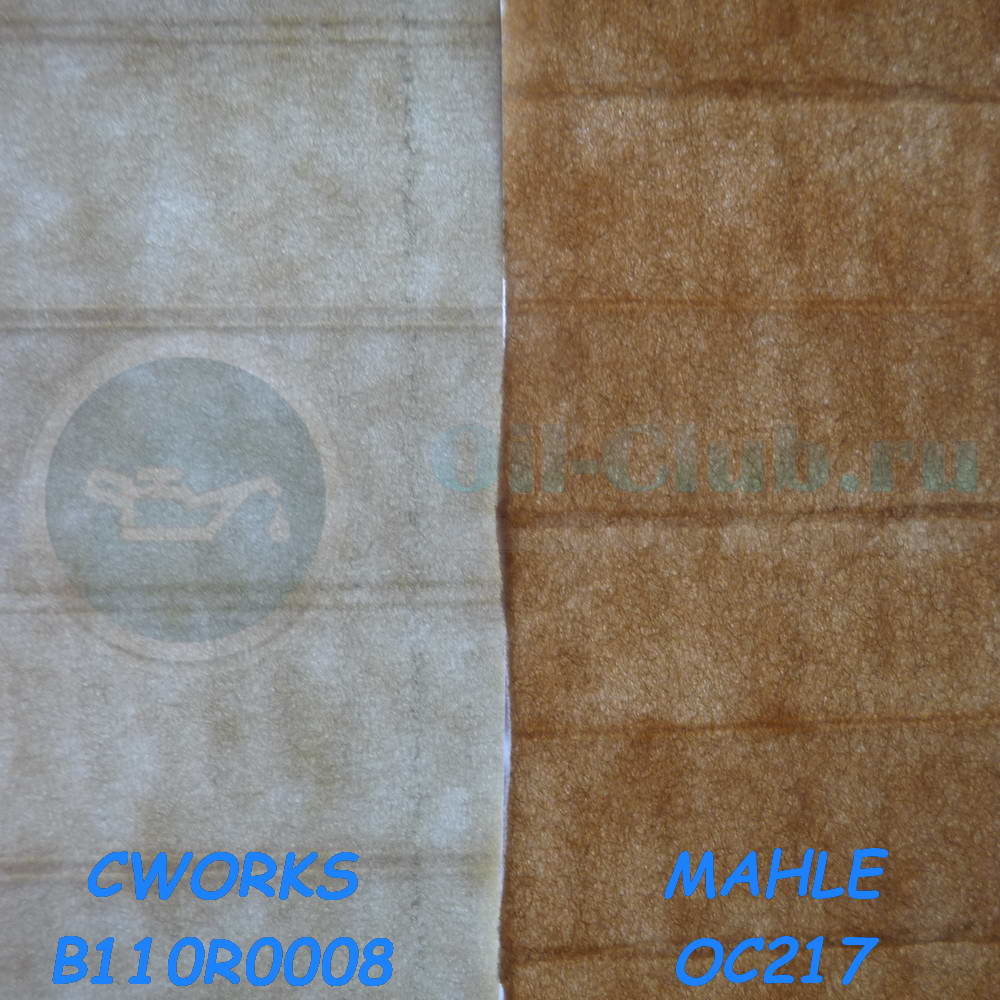

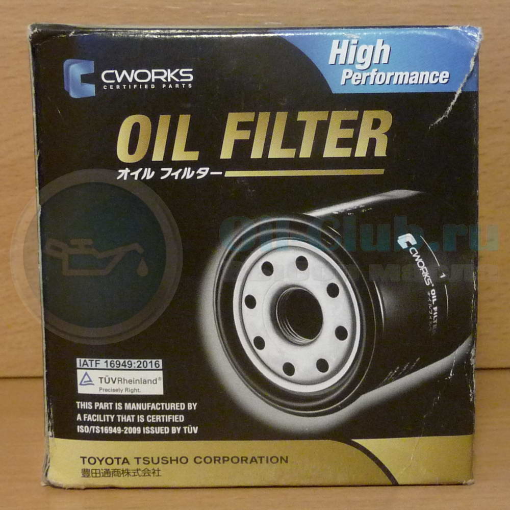

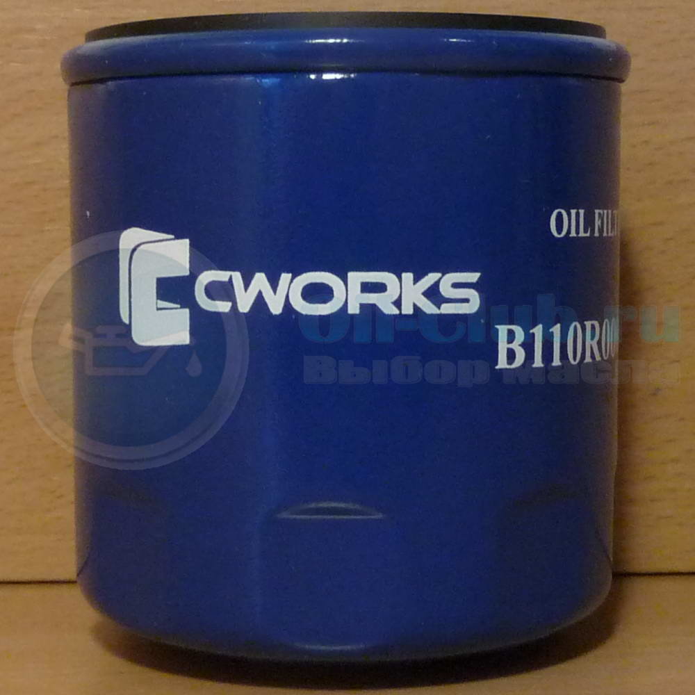

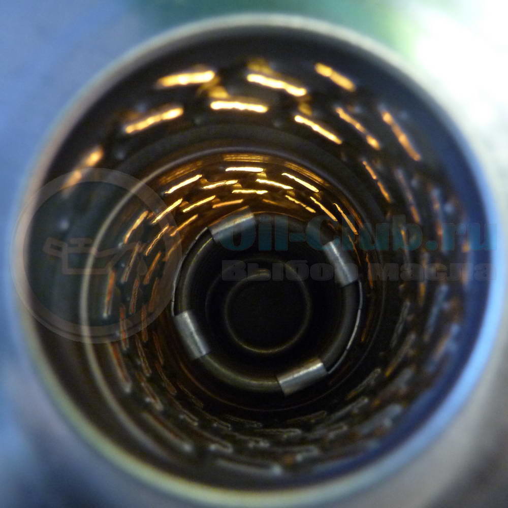

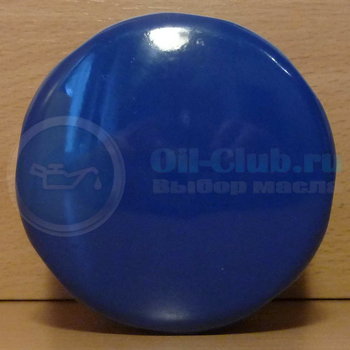

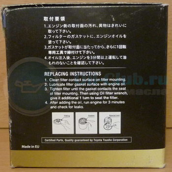

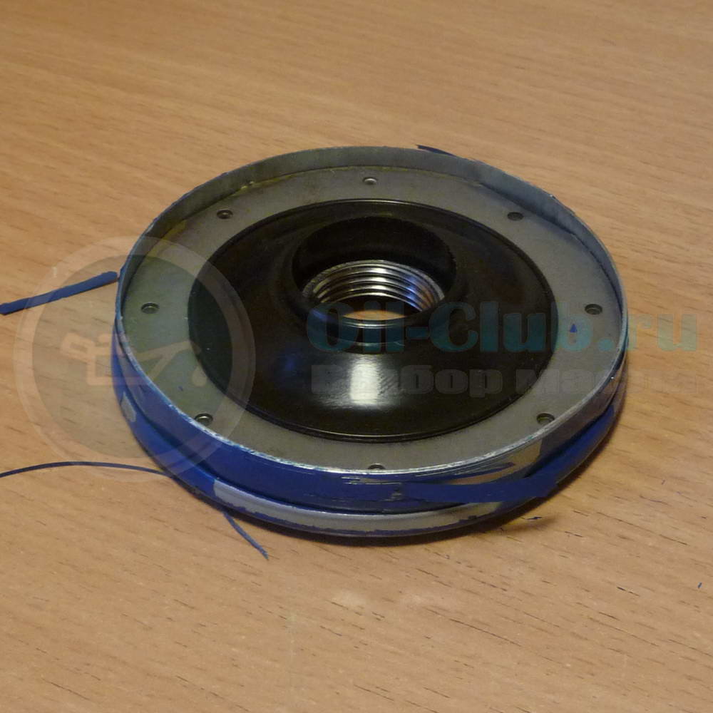

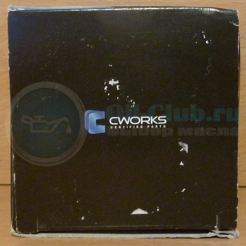

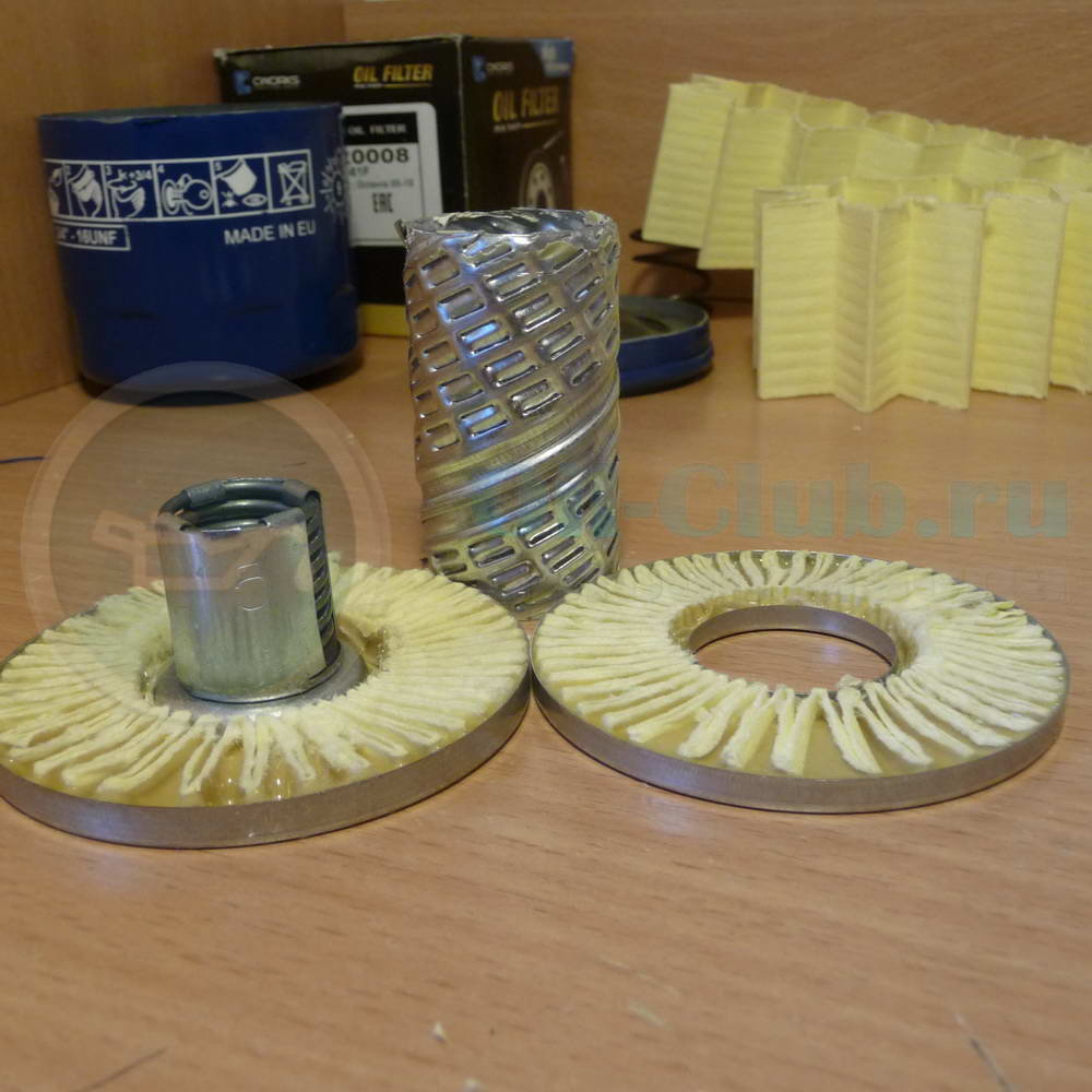

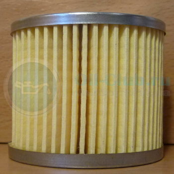

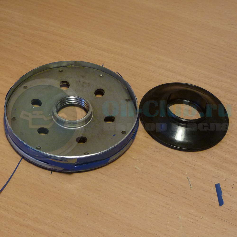

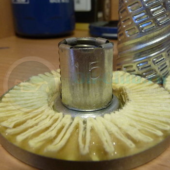

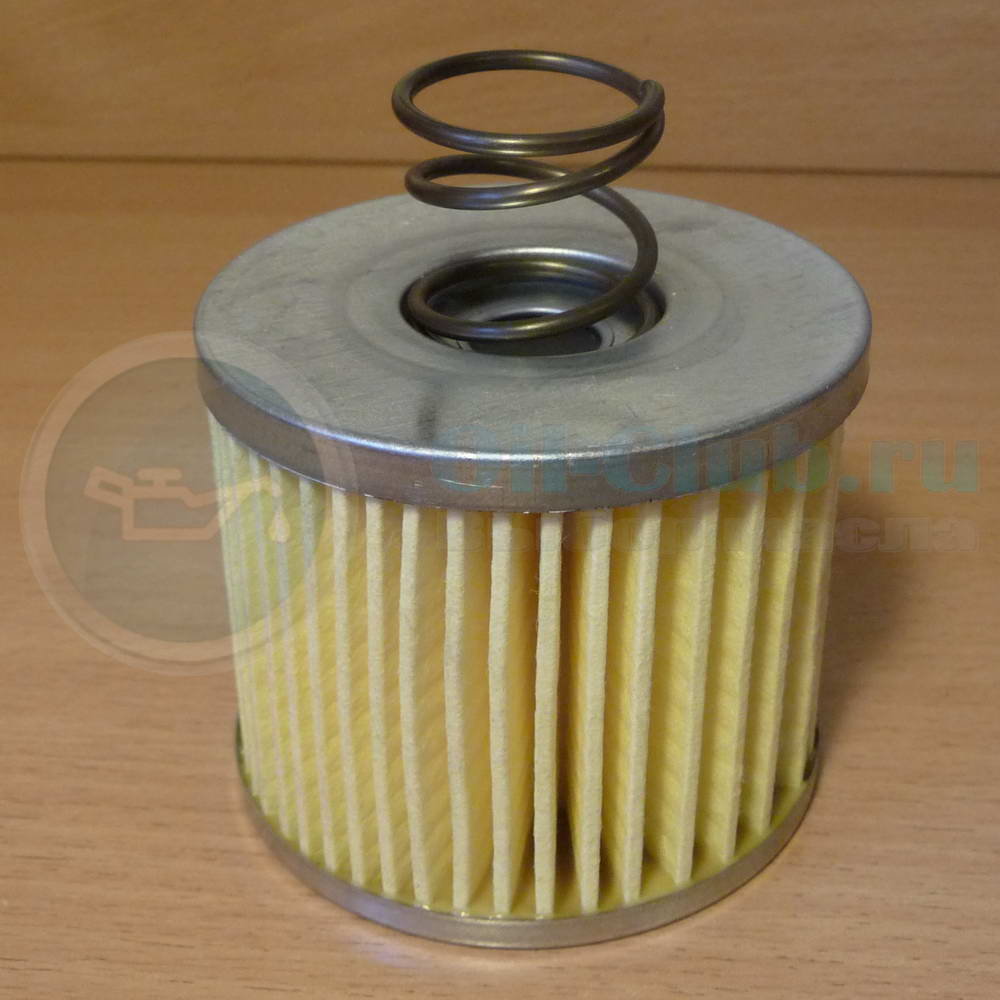

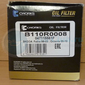

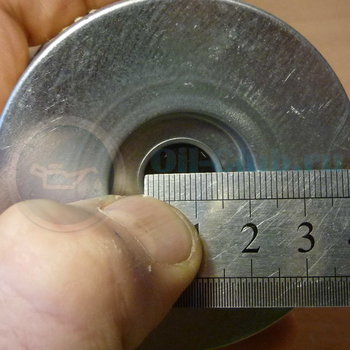

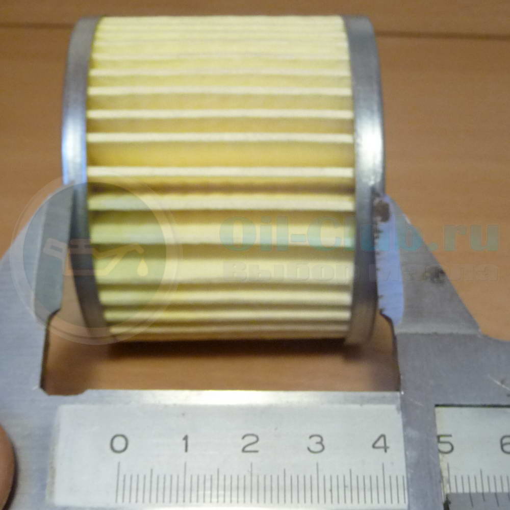

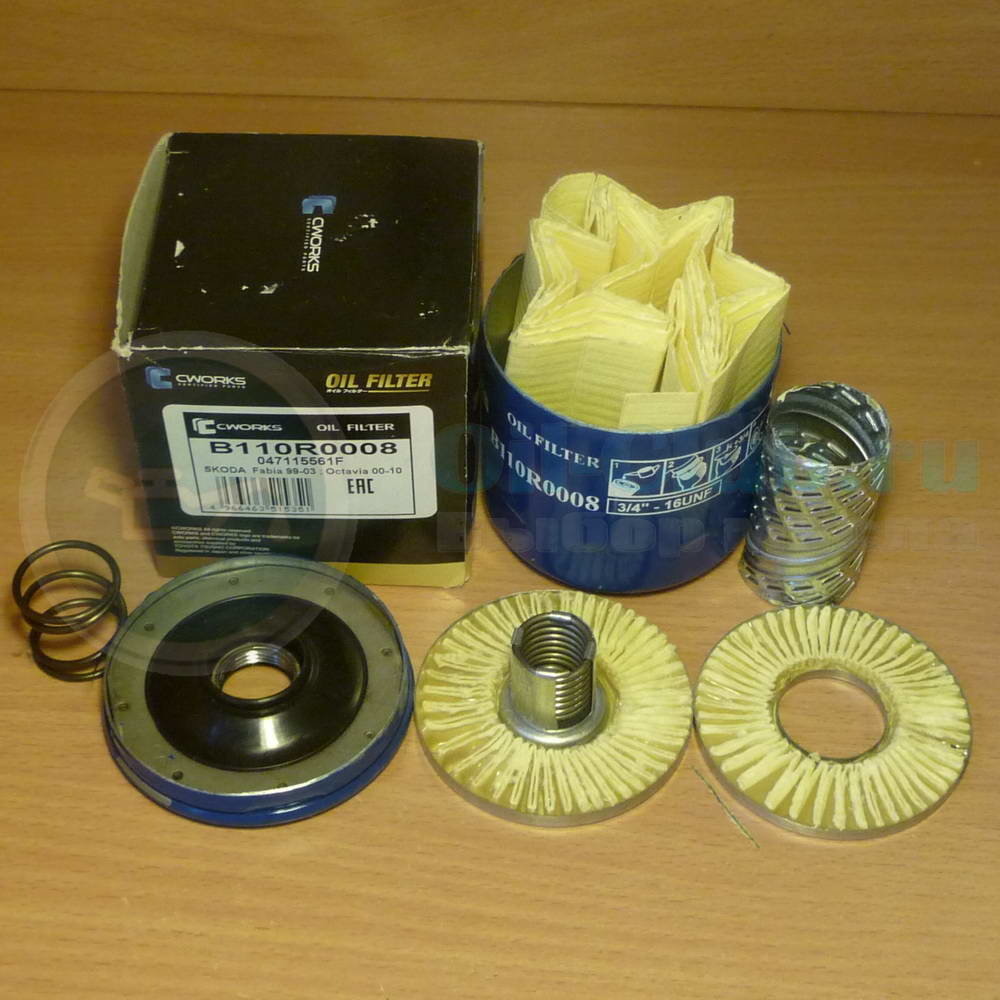

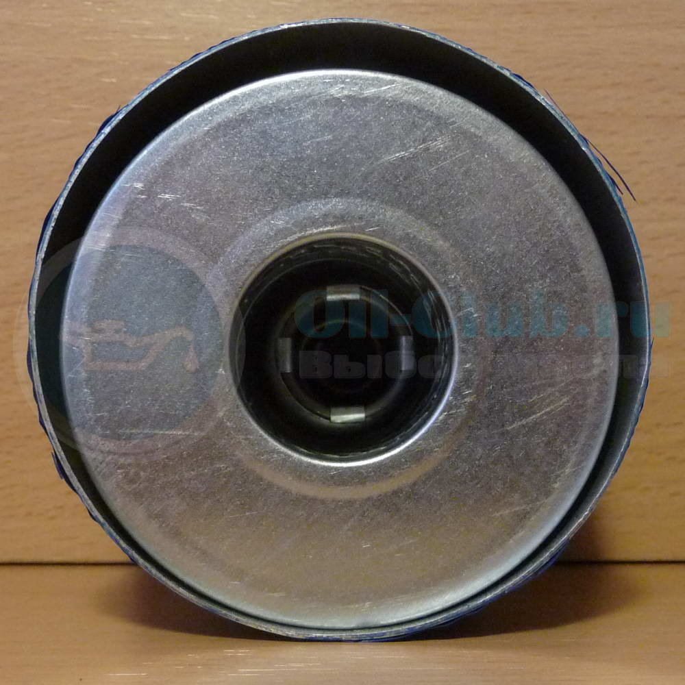

10 декабря 20196 г Популярное сообщение CWORKS B110R0008 За спонсирование спасибо konung . Цена 180 руб. (EMEX-RIKZ) Применяемость: Подкиньте ссылочку. Коробка не из простых, симпатичная номер фильтра приклеен в виде стикера на коробку, явно еще на производстве. Имеется инструкция, на двух языках. Сделано вроде как в евросоюзе, конкретно страна не указана. Про Японию, только что то про регистрацию марки. Окрас, нормальный , но как выяснилось позже не крепкий. Шрифт четкий, имеется номер, пиктограммки по установке. И опять EU. Здесь снежинка наверное подразумевает дату изготовления, что то вроде 19 года и марта месяца. Прокладка квадратного сечения, средняя по жесткости, на своем месте не вращается и не выпадает. Резьба нормальная. Габариты , вес. И вот тут то как раз заметно, что окрас корпуса не прочный, краска при воздействии резака отваливается. Противодренажный клапан резиновый, лепесток тонкий. На продув фильтр задерживал воздух процентов на 90. Схлапывается клапанишка нормально, прилегает нормально, плотно. Пружина обычная, тугая. На катушке имеется выемка для утапливания части пружины. Внутри без изъянов. ФЭ уложен на катушке не равномерно, и поэтому не часто, площади большой не получим, а могли бы. Герметик за стаканы катушки не вылезает, соплей не имеем. ФЭ не жесткий, но при воздействии силы не рвется. На просвет как бы светло, даже очень, плотность явно не фонтан у шторы. И здесь же видна щелевая перфорация отверстий цилиндра катушки. Перепускной резиновый. Давление открытия около 1.8 bar. КПД занимаемого места катушкой в корпусе нормальное. Площадь шторы получается 943 см2. Вот какие то цифры на клапане, сначала показалось, что это указание давления, но все таки это скорее всего диаметр клапана. Проклейка краев шторы хорошая. Складки глубокие, но как видно укладка не частая. В сравнении по толщине ФЭ, cworks проигрывает. И тут Cworks проигрывает. И резюме: Ничего выдающегося, я бы посмотрел на другие фильтры. Окрас, хоть и красивый но не прочный, в остальном вроде и придраться не к чему, но что то в нем не то.... Изменено 10 декабря 20196 г пользователем Ermito
10 декабря 20196 г 8 минут назад, Ermito сказал: видна щелочная перфорация отверстий цилиндра катушки Скрытый текст поправьте на "щелевая", слово "щелочная" на форуме имеет другие ассоциации
10 декабря 20196 г 59 минут назад, Ermito сказал: Сделано вроде как в евросоюзе, конкретно страна не указана. Польша?!
10 декабря 20196 г 3 часа назад, Евген 48 сказал: Польша?! в Европе 1000 и 1 место где могут фильтра делать, даже на Кипре делают врядли это Filtron если ты про него, здесь как будто что то бюджетное
10 декабря 20196 г Sportage72 а что, в Польше только фильтрон делает? я не в курсе, поэтому и спрашиваю в "воздух"
