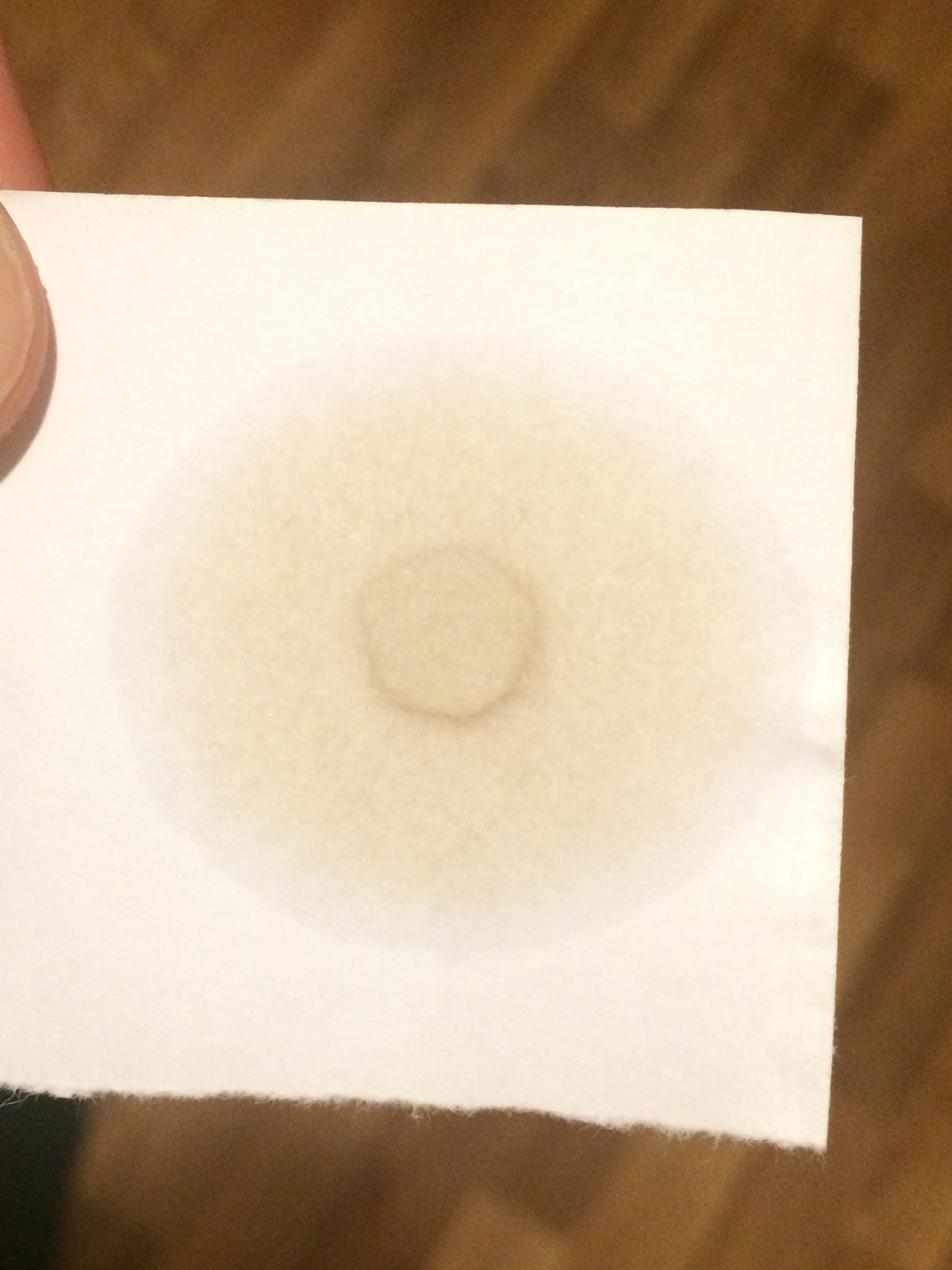

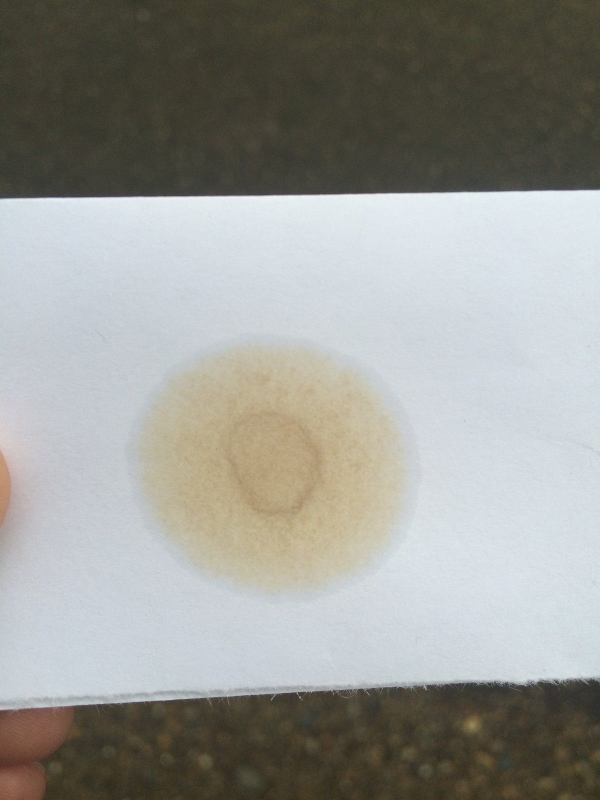

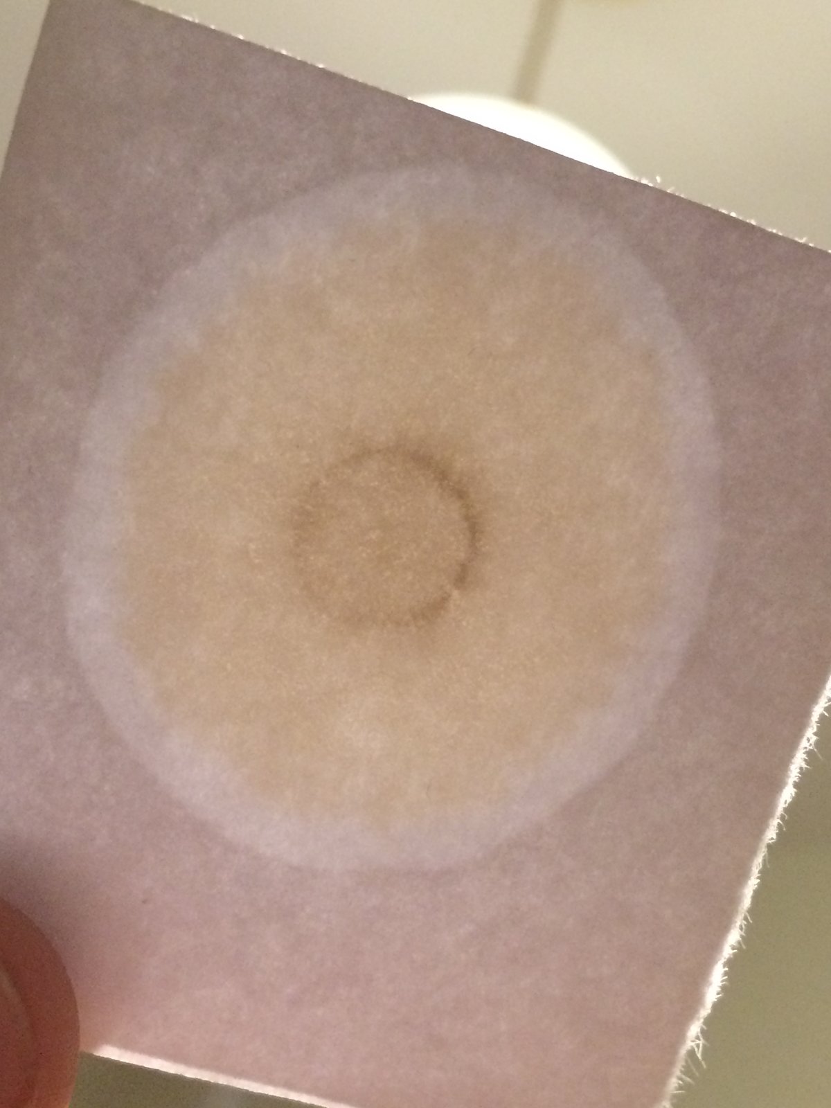

Каждый День 10W-40 полусинтетическое Обнинск Гранта 1.6 8v
1) Каждый День 10W-40 полусинтетическое Обнинск
2) Лада Гранта FL 1.6 87л.с 8 клапанов
3) Общий пробег: 36600
4) пробег на масле на момент взятия пробы - 4300км трасса/город 85/15
5) Сезон эксплуатации масла (1 месяц октябрь-ноябрь)
6) Моточасы (~110-130)
7) Израсходованное топливо (255-270л)
8) Проба взята после трассы, сушилась 48часов в доме).
9) Объём заливаемого масла 3л доливок нет
Масло живое ещё кончено.
А с моточасами, мне кажется, что-то не так...
При
4300км трасса/город : 85/15, что весьма похоже, глядя на расход
раза в полтора меньше моточасов скорее всего должно быть.
8 минут назад, Урфин сказал:
При
Трасса разная бывает: если реально трасса, то ср.скорость 60-80 км/ч, а есть еще пригород, который многие тоже трассой называют, так там ср.скорость пониже будет.
Да кстати сам хотел вдаться в подробность 85/15. Это по км.
А по часам где то 70/30 это сразу какое отношение в голову пришло. Бывает в пробке по 40—70мин едешь.
На трассе стараюсь не гнать 90—100км ч. Не хочу давать максимальную нагрузку в виде продавливаний в пол.
Проба сушилась в авто около 18часов
6000 км ~ 150-160мч
Изменено пользователем atlet

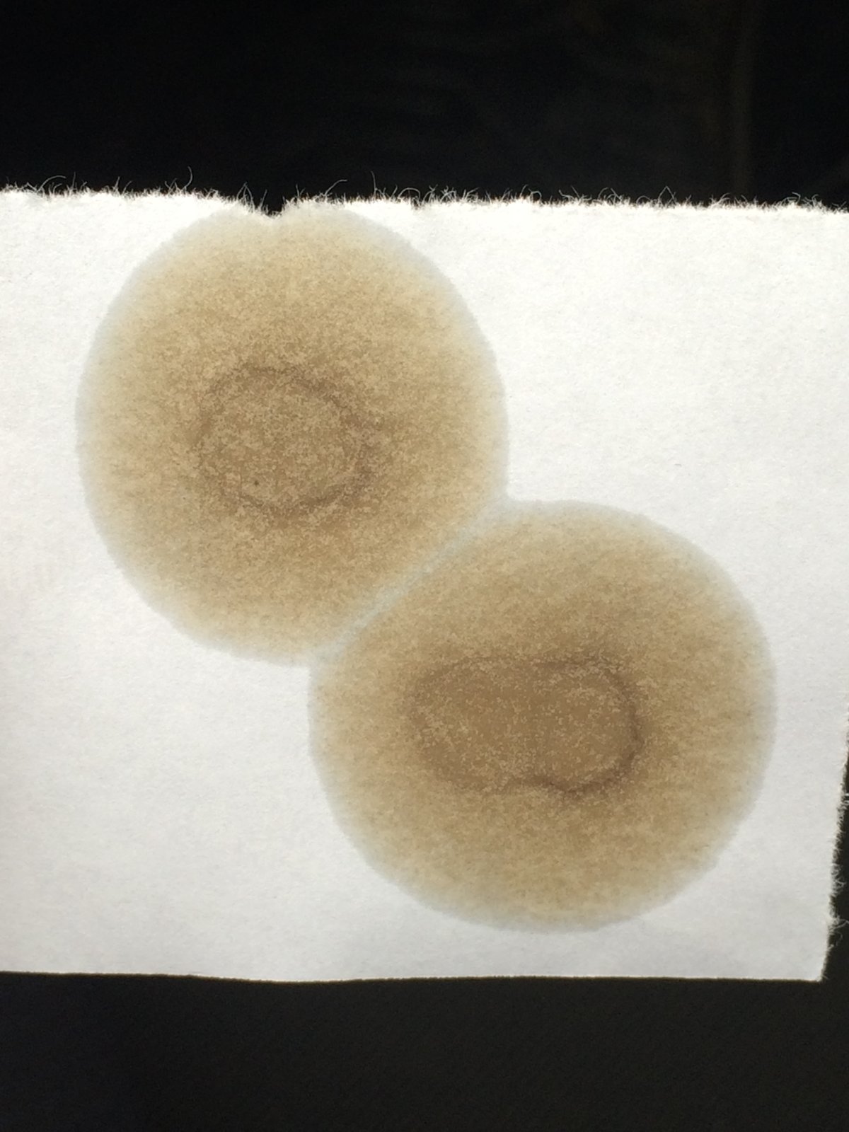

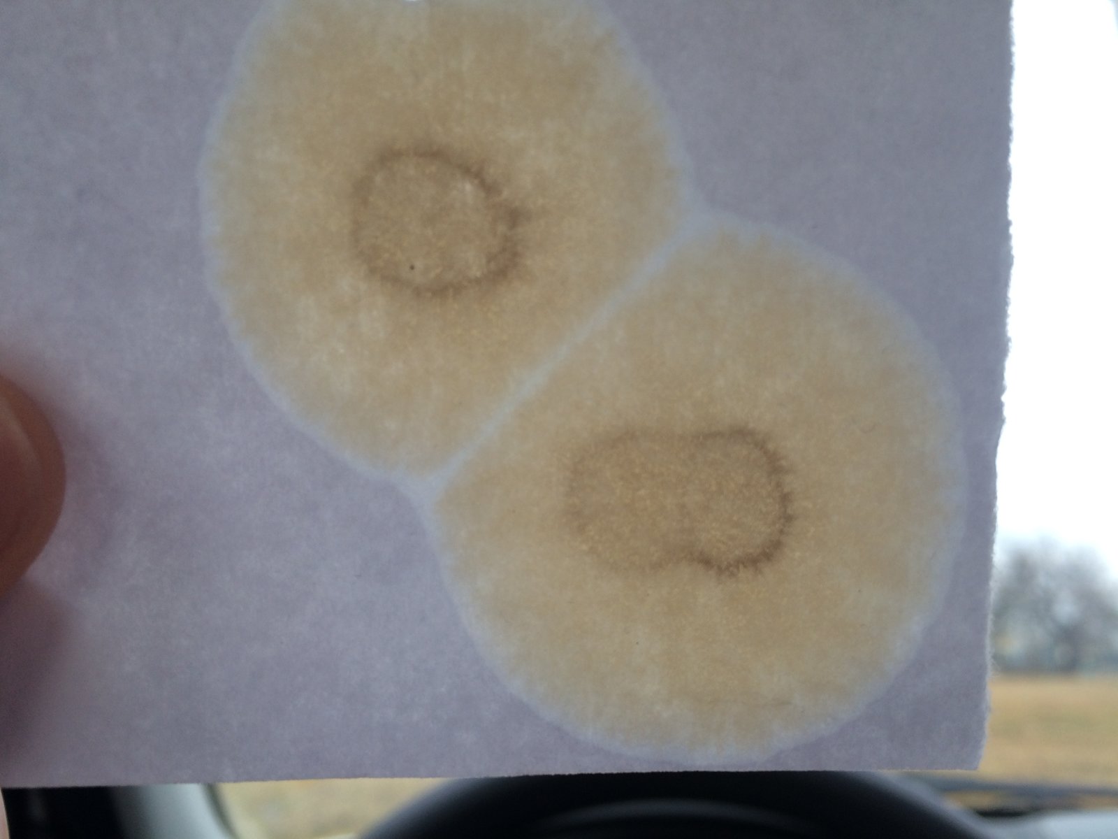

Вполне себе нормальное.... Можно дальше ездить....
11ткм. Город трасса 20/80
угар за весь период - половина между мин-мах
цветопередача очень прыгает.
Что можете сказать кто разбирается в каплях лучше чем я. Вроде еще живое?
Согласитесь с тем, что это 11000 км нефти все еще живое и исправное.
Капельное имеет очень хороший коэффициент рассеивания.
Есть признаки разжижения топлива.
Центральное ядро / ядро не затемнено, что является хорошей новостью.
Обод краевой зоны начинает темнеть вокруг центрального ядра, что указывает на коагуляцию загрязняющих веществ и грязи, следовательно, требуется дальнейший контроль.
Agree with you that this 11000 km oil is still alive and serviceable .
Drip has very good Coefficient of Dispersion .
There are signs of fuel dilution .
Center core/kernel is not darkened , which is good news .
Edge zone rim begins to darken surrounding the center core indicating coagulations of contaminants and dirt , hence require further monitoring .
Изменено пользователем zeng
