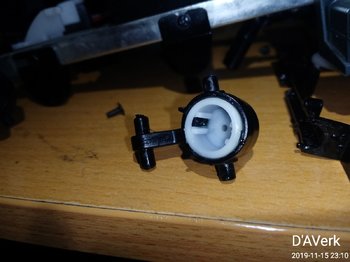

В итоге для шкворней и пластиковых втулок осей я применил elkalub vp-720 (150сст, тефлон, -40). Смазка удивила и порадовала своей тягучестью и липкостью. Выбрала зазоры в шкворне, тот стал ходить плавно без люфтов. Понятно что после серьезного катание ее надо менять.IMG_20191115_231025.thumb.jpg.58e290dcf42622f362425fb7e20c7dba.jpg
Конечно усилие на проворот моста при этом выросло, но вроде как незначительно.
