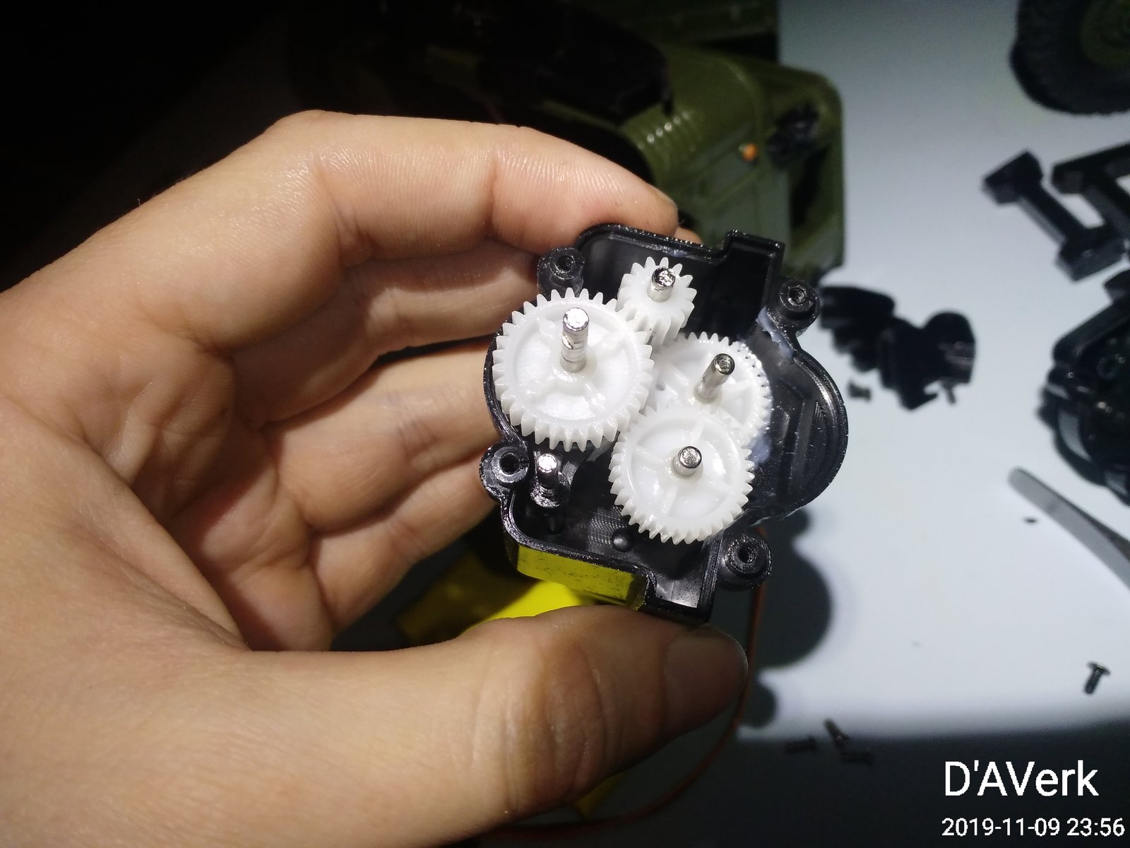

Итак, есть у меня в гараже уже аж три (!) машинки от WPL (одна, Урал, еще не собрана, но не суть).
У них есть ряд узлов и особенностей.

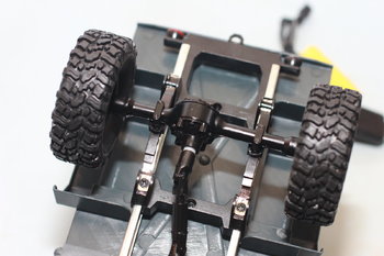

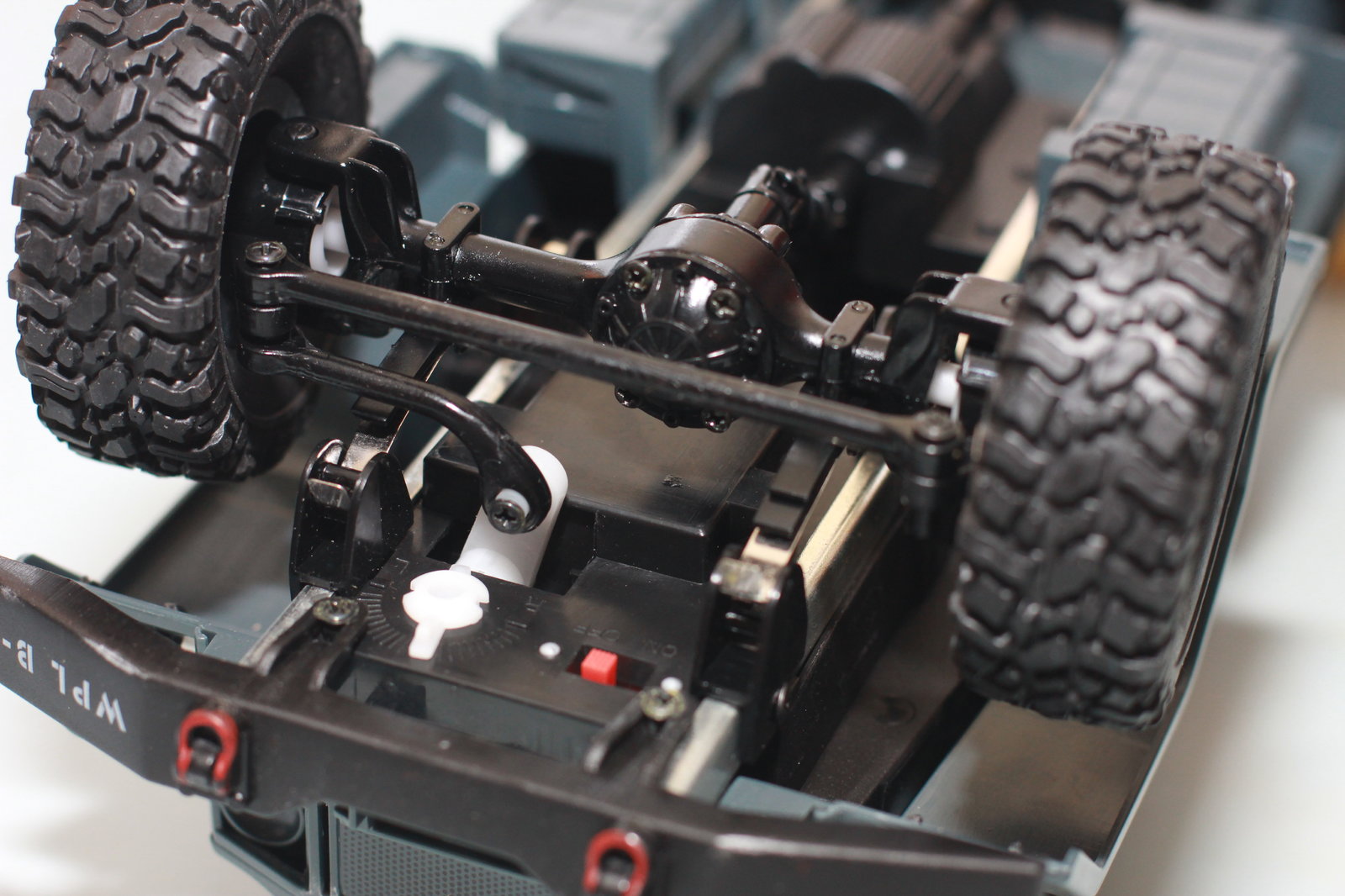

В стоке мост устроен так - ось, на ней пластиковая шестерня. ось имеет по 2 пластиковых колечка с каждой стороны, которые фиксируются в чулках пластикового же моста. Т.е. ось вращается в этих пластиковых колечках как в подшипниках полуоси. Вращение на пластиковую шестерню передается пластиковой же морковкой надетой на металлический шток на который с другой стороны одет кардан. Этот шток в корпусе редуктора также вращается на пластиковом колечке.

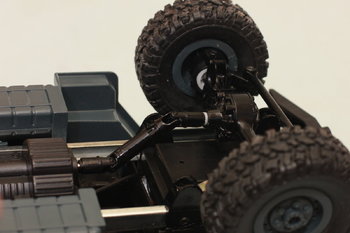

Кардан в оригинале пластиковый, как и крестовины на нем.
Поворотный механизм переднего моста - полушкворневый, в барабанах чулка ходят барабаны поворотного шкворня, соответственно при движении барабан на оси вращается в барабане чулка.
Раздатка - пластиковые шестеренки.

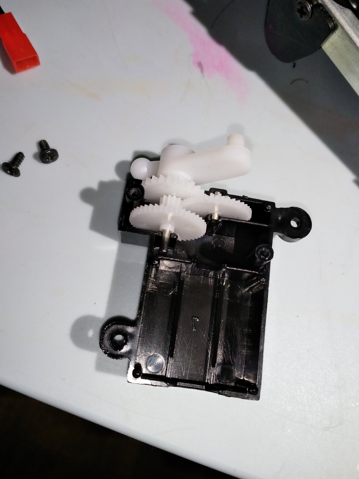

Рулевой привод в стоке - рычаг на шестеренках - привод от моторчика с примитивной обгонной муфтой - когда руль максимально вывернут, начинает проскальзывать и моторчик "крутится вхолостую"
Вот. У кого какие мысли что чем мазать ).
